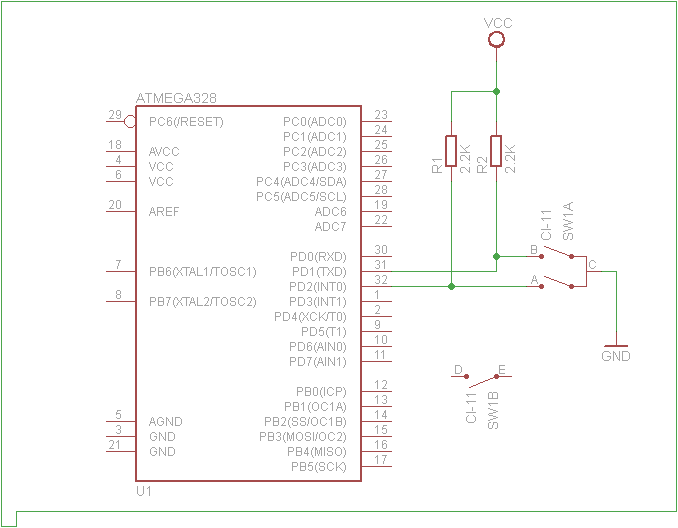

    Wyjście B enkodera może by na innym dowolnym pinie, wymaga jedynie zmian w algorytmie.
    /* wyjście impulsatora A do INT0 PORTD pin PD2
    wyjście impulsatora B do PORTD pin PD1
    Kompilowane i testowane na Atmega328P.
    Avr Studio 4.18
    Programator AVR Prog MKII */

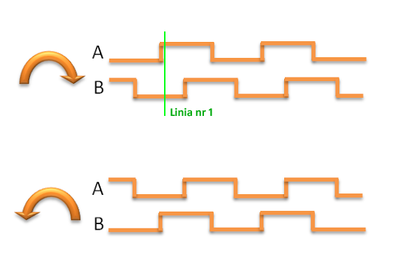

    Algorytm specjalnie tak napisałem bym mógł łatwo i obrazowo wytłumaczyć jak
    to działa. W necie można znaleść sporo przykładów na obsługę impulsatora,
    wszystkie przykłady które znalazłem korzystają z dwóch przerwań
    INT0 i INT1. Postanowiłem zaoszczędzić jedno przerwanie i tak powstał ten algorytm.
    Impulsator, Atmega328p na jednym przerwaniu INT0
    Kod: text
    Zaloguj się, aby zobaczyć kod
    Po wejściu w przerwanie sprawdzamy piny PD2=1 ( wejście INT0 ) i PD1=0 oraz
    czy przerwanie EICRA=1 jest ustawione na 1 (reaguj na zbocze narastające)
    jeżeli tak to, zmień reakcję przerwania na zbocze opadające oraz zwiększamy
    zmienną licznik o jeden.

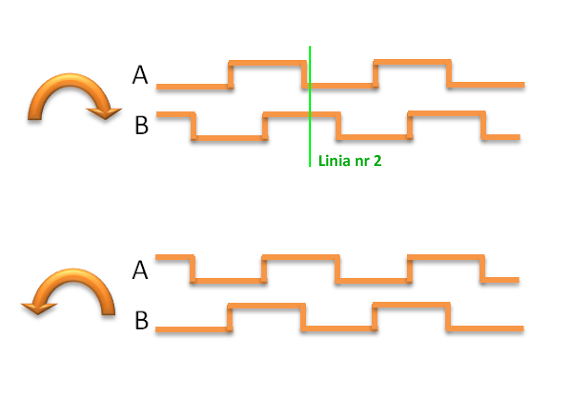

    Po wejściu w przerwanie sprawdzamy piny PD2=0 ( wejście INT0 ) i PD1=1 oraz
    czy przerwanie EICRA=0 jest ustawione na 0 ( reaguj na zbocze opadające )
    jeżeli tak to, zmień reakcję przerwania na zbocze narastające oraz zwiększamy

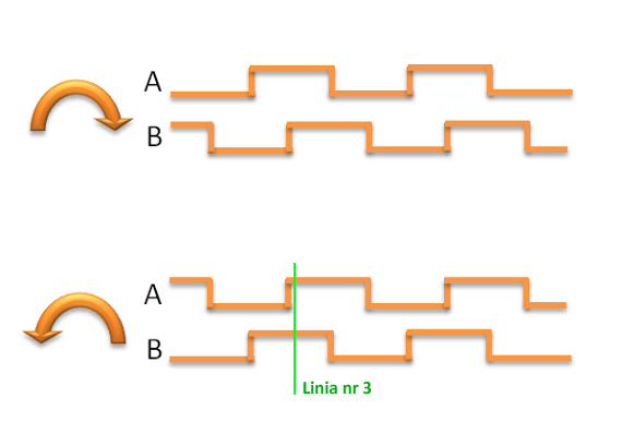

    Po wejściu w przerwanie sprawdzamy piny PD2=1 ( wejście INT0 ) i PD1=1 oraz
    czy przerwanie EICRA=1 jest ustawione na 1 ( reaguj na zbocze narastające )
    jeżeli tak to, zmień reakcję przerwania na zbocze opadające oraz zmniejszamy

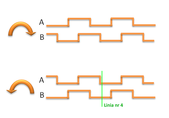

    Po wejściu w przerwanie sprawdzamy piny PD2=0 ( wejście INT0 ) i PD1=0 oraz
    jeżeli tak to, zmień reakcję przerwania na zbocze narastające oraz zmniejszamy

    4. W jakim celu stosujesz zewnętrzne rezystory pull-up? Wystarczy włączyć programowo wewnętrzne.
