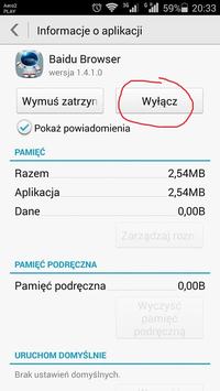

    Posiadam Huaweia od kilku miesięcy, na początku było wszystko ok, od około tygodnia coś się z nim dzieje. Wszystko to zaczęło się dziać, po wyłączeniu kilku randomowych aplikacji w ustawieniach telefonu (systemowe przeglądarki, jakieś sklepy, pogody itp.) [załącznik]

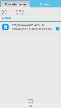

    Od tego momentu telefon nie czyta karty SD [załącznik]

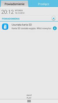

    oraz ładuje aplikacje dość długo (youtube'a w ogóle nie chce odpalić) [załącznik]

    Wyjąłem karte pamięci micro SD HC i teraz aplikacje działają jak należy. Ciekawi mnie co jest nie tak z tą kartą.
    edit: Włożyłem do telefonu mamy i karta śmiga. Skopiowałem sobie wszystko w razie problemów. Co z nią zrobić? Może do czytnika kart pamięci i format?
  • Poziom 14  
    Sformatowałem karte szybkim formatowaniem w windowsie i wszystko śmiga. Do zamknięcia.
