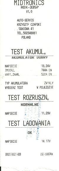

    Trainer napisał:
    Szukam porady co do producenta. W zasadzie zależy mi na tym by aku wytrzymało ok 5 lat, audio pobiera w skoku ok 60 może 80A, napięcie na odpalonym siada gdzieś do 13.5V więc nie jest źle jednak auto przestaje już kręcić.
    5 lat żaden Ci nie wytrzyma, ja mam 1kW mocy w bagażniku i co 2,5 roku zmieniam akumulatory, teraz kupiłem boscha s5 52Ah i pomiar po miesiącu użytkowania mnie satysfakcjonuje, zobaczymy co będzie dalej.
    Fabrycznie miałem alternator 80A ale wstawiłem od diesla 120A i w porównaniu z tym akumulatorem 4 faradowym kondensatorem, ciężko u mnie o migające oświetlenie, co wcześniej na starym akumulatorze było nagminne już przy nieco wyżej jak średnim poziomie głośności.
    Poniżej wydruk z testu akumulatora.
    Audi A3 TDI - Jaki akumulator pod CA i alternator 180A
