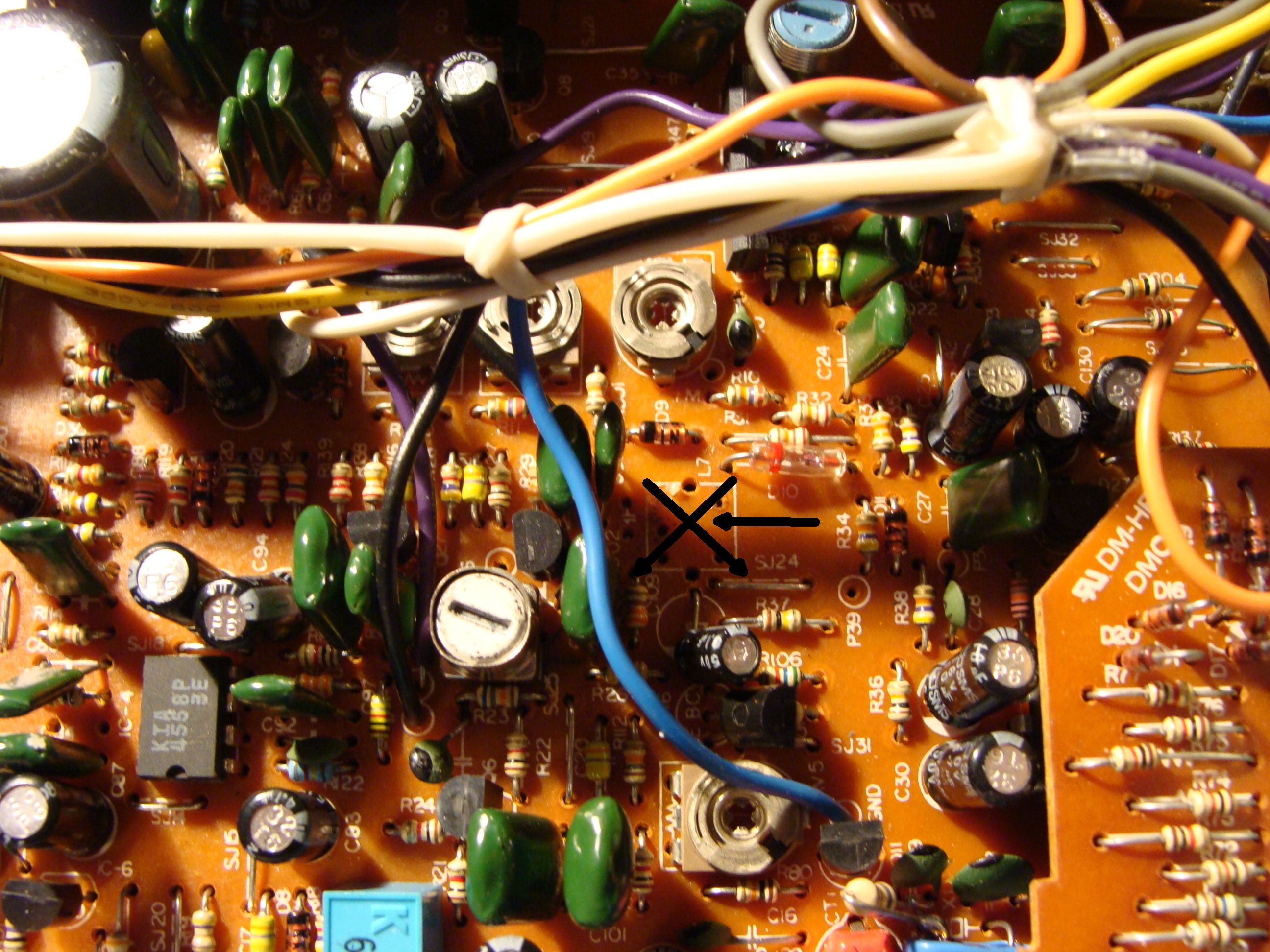

    Witam wszystkich i na wstępie proszę o pomoc mam radia cb Alan 18 w którym brakuje filtra od odbioru oznaczonym na płytce L7 ,u kolegi podpatrzyłem ze ma oznaczenie na obudowie 3289 3880 .Podpowiedzcie gdzie można zakupić taki filtr lub w co wątpię jego zamiennik.

    kriss51
    To filtr detektora AM 455Khz. Można by wstawić filtr np. 7x7 o symbolu 103 z zewnętrznym kondensatorem lub 121. Wszystko można podejrzeć w katalogu filtrów 7x7. Proszę szukać- filtr detektora AM z pierwotnym i wtórnym uzwojeniem oraz z zewnętrznym lub wewnętrznym kondensatorem na pierwotnej stronie. Oczywiście filtry są na częstotliwość 465KHz, ale to nie problem dostroić do 455KHz.

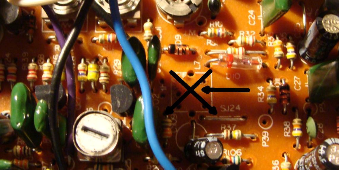

    c2h5oh
    Moderator
    kriss51 napisał:
    Niech kolega napisze który to filtr i dokładnie jaki model radia. Sprawdzę wg. schematu i wszystko będzie jasne.
    Na zdjęciu jest zaznaczony. To L7:

    Proponuję poszukać jakiegoś uszkodzonego radia i taki filtr przełożyć. Można spróbować samemu nawinąć coś podobnego.
    Kolega kriss51 w poście #4 dokładnie to wyjaśnił i opisał.

    Generalnie spasuje filtr z większości CB. To ostatni filtr II pcz. przed detektorem AM na diodach. Wystarczy wziąć jakiegoś dawcę, sprawdzić jego schemat, przełożyć odpowiedni filtr i ewentualnie lekko dostroić na najlepszy odbiór.

    Witam ponownie kupiłem dawce z Niemiec przełożony filtr i radio hula więc temat zamykam
