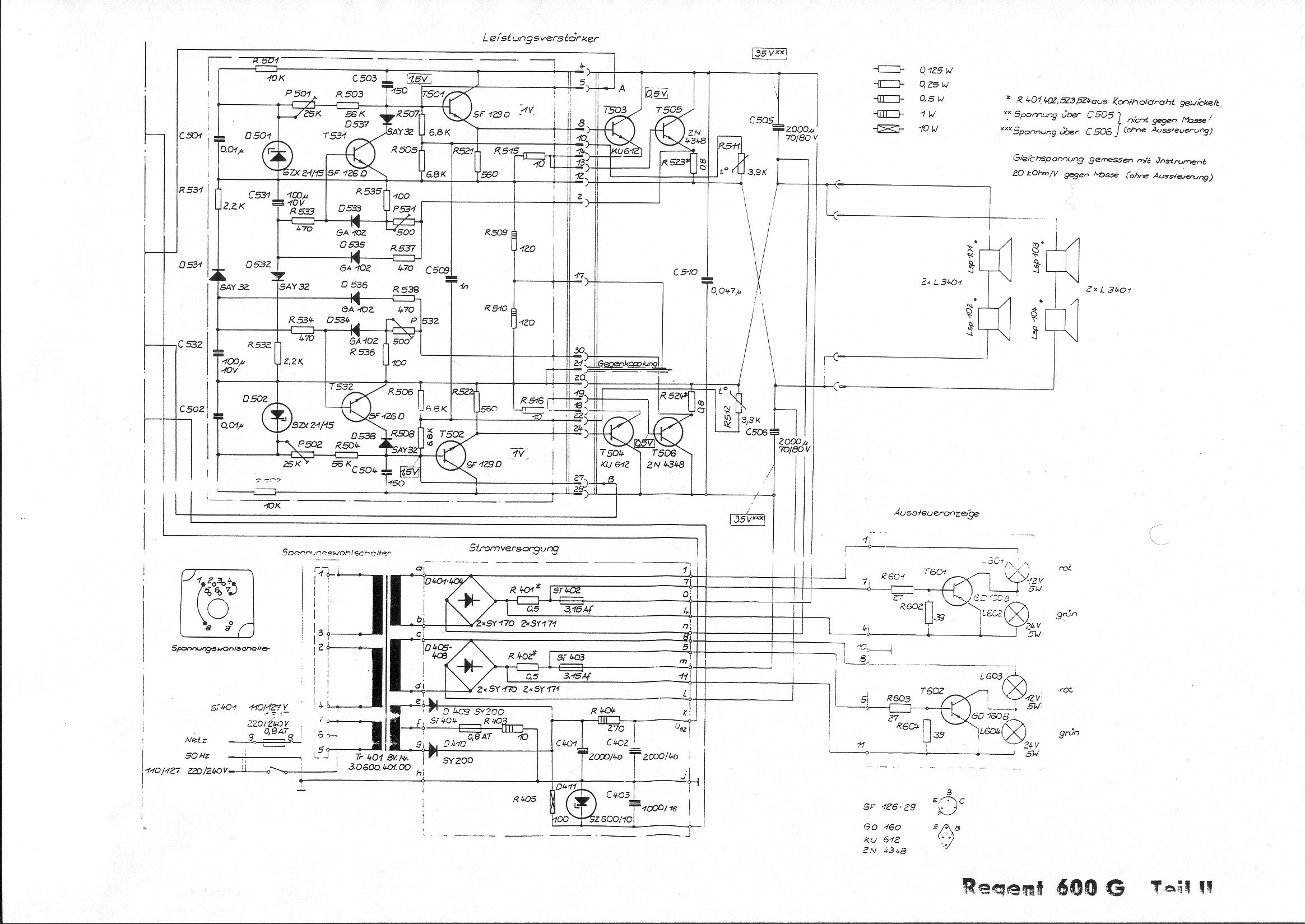

    Otóż - dostałem stary wzmiacniacz wraz z kolumnami Vermona Regent 600G.
    Głośniki w kolumnach wyglądają jak nowe- zatem chciałbym to uruchomić.
    Z tego co się dowiedziałem i proszę o potwierdzenie czy aby na pewno jest to wzmacniach gitarowy.
    Chciałbym go uruchomić - zatem rozkręciłem go i posprzątałem z nadmiaru kurzu przy czym zauważyłem kilka nieprawidłowości:
    Bezpiecznik przy samym kablu do sieci przepalony - zwarty zewnętrzną żyłą - zatem 1 zabezpieczenie zostało ominięte. (czy aby na pewno jest to bezpieczne?)
    Gdy rozkręciłem jednostkę zasilania - z stransformatorem znalazłem 2 wyłamana kondensatory:
    mam problem z odczytaniem ich wartości
    o ilę się nie mylę chodzi o 1000 uF i 40 V
    Na kondensatorze napisane jest:
    FROTYL
    +ETYL 1000/40
    +TGL 10586
    40/085/21
    1.98 (następnie w trójkąciku jedynka)
    Czytałem na ten temat i słyszałem że mogą one wysychać (dlaczego?)- skąd mieć pewność że są sprawne? A jeśli są to czy mogę je przylutować do układu a następnie przykleić klejem na ciepło (nie przewodzi on prądu i jest dość mocny) bo nóżki zostały wyrwane? Zdjęcie jednego z kondensatorów postaram się dołączyć do postu.
    Coś w jednostce zasilania jest przepalone - widać czarną smugę na płytce - zdjęcie. Chciałbym się dowiedzieć co to za części.
    Poza tym nie mam zielonego pojęcia to to są elementy opisane symbolami
    SY 171/1 k1 (zdjecie)
    chciałbym też upenić się ze to dioda prostująca: - takie srebrne z opisem:
    jakis znaczek SY200 znaczek diody k2
    lub inne oznaczenie
    ten sam znaczek SY202 znaczek diody P T
    lub
    (nie wiem czy coś jest - nie widać) 600/16 znaczek diody (niezakolorowany) DP
    chyba opornik z ozaczeniami:
    390RKK (jedynka w krójkącie) ' | '
    lub
    68R KV (jedynka w trójkącie)
    chciałbym dowiedzieć się co to za części - aby je wymienić/sprawdzić.

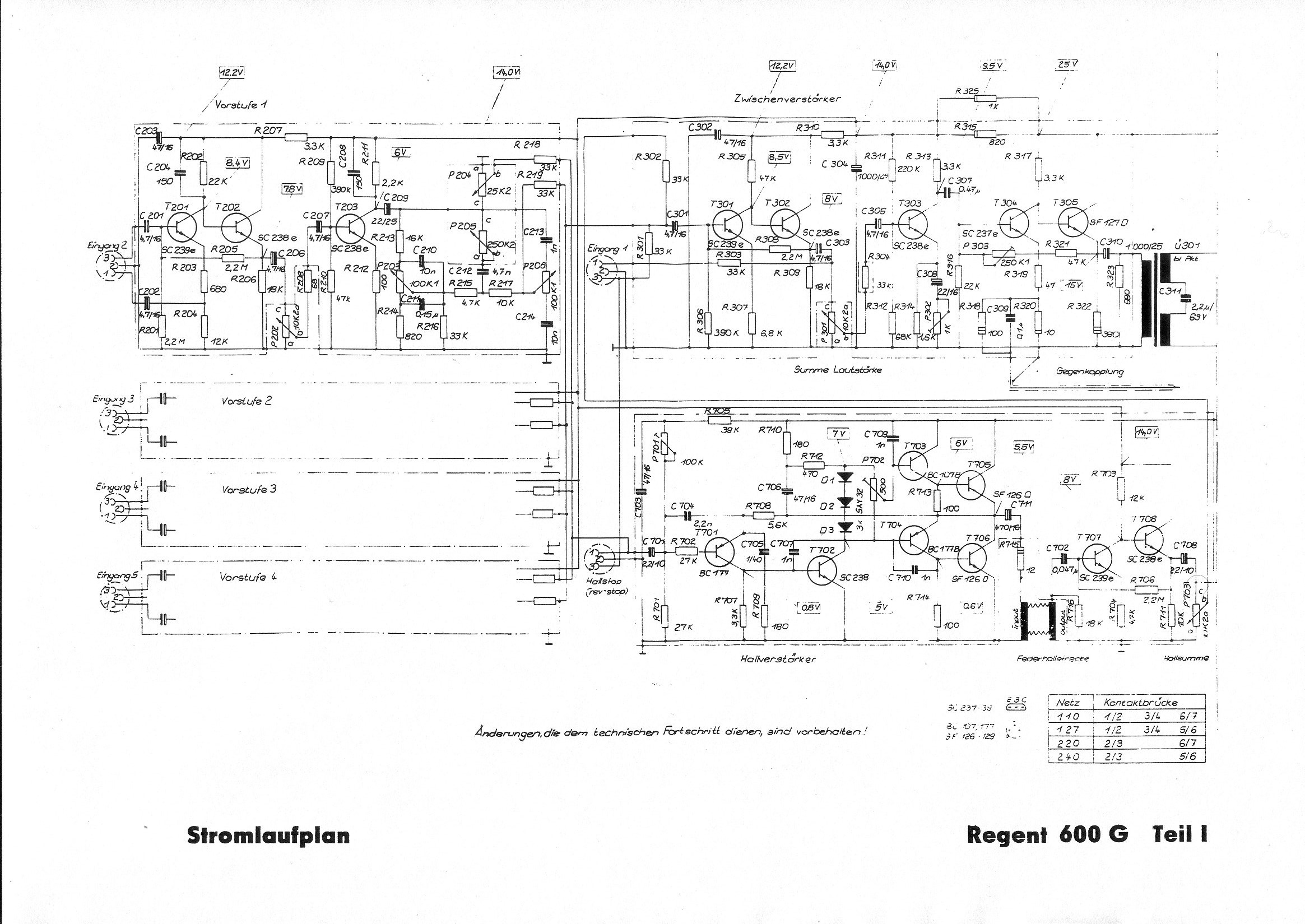

    Dołączyłem schemat urządzenia.

    SY to diody i pomiar dokonujesz przy użyciu miernika jak również kondensatory możesz sprawdzić miernikiem czy posiadają stosowną pojemność to tak na początek.
    Nie wiemy w jakich warunkach sprzęt był przechowywany a większość kondensatorów może podlegać wymianie np kondensatory w zasilaczu i od nich należy zacząć.

    Ad1. To są kondensatory 1000uF na 40V.
    Ad2. Tak, tylko czy klej nie puści pod wpływem ciepła od transformatora?
    Ad3. To są kondensatory elektrolityczne i można je zamienić na nowe.
    Ad4. Warto zacząć od zasilacza a następnie pozostałe elementy wzmacniacza.
    Ad5. Co na to "Google"?
    Ad6. Rezystory mocy.
    Ad7. Diody mocy.
    Ad8. Tak, brak konsekwencji.

    Na początek wymieniłbym wszystkie podejrzane i te mniej podejrzane kondensatory elektrolityczne. To są naprawdę groszowe koszty, a 90% prawdopodobieństwa, że te, pozornie dobre mają sporą utratę pojemności na skutek wysychania. Zresztą w tamtych latach - jak pamiętam z autopsji elektrolity nie miały dobrych notowań. Ponieważ obecne są wielokrotnie mniejsze gabarytowo, można spokojnie włożyć na wyższe napięcia, a w przypadku zasilacza nawet większe pojemności - całkiem bezkarnie. Napisałem wszystkie podejrzane - a to w praktyce oznacza wszystkie elektrolity w układzie. (Niedawno robiłem Elite-Boy - dostałem "martwy" wymieniłem wszystkie elektrolity i ożył...)
    Proszę pamiętać że podłe kondensatory elektrolityczne to:
    1. w obwodach zasilania - brum i przydźwięk sieciowy,
    2. w torze sygnałowym - zmiana charakterystyki częstotliwościowej wzmacniacza - z reguły odcięcie niskich tonów - brak basów,
    3. w torach sprzężenia zwrotnego - nieoczekiwane wzbudzanie się (np. gwizdy) przy pewnych położeniach potencjometrów...
    Dlatego właśnie, biorąc pod uwagę dostępność cenową wymieniałbym wszystkie...
    Na początek zabawy (popatrzyłem na schemat i spodobał mi się) zacząłbym od rozdzielenia obwodów wzmacniacza i zasilacza. Dopiero jak zasilacz ładnie ruszy (ew. na jakimś sztucznym obciążeniu) grzebałbym dalej.
    Przed pierwszym wetknięciem do kontaktu sprawdziłbym jeszcze wszystkie diody zasilacza - nie mając omomiarki można to zrobić prostą latarką z żaróweczką - świeci tylko po włączeniu w jedną stronę. Wreszcie rezystory - raczej wyglądają zdrowo i jeśli coś optycznie nie budzi niepokoju to na początek bym je zostawił.
    Acha - ta jedynka w trójkącie to znak jakości (pierwszej oczywiście) a cyferki po nim to oznaczenia zakładu ew. daty produkcji...

    1. Co do diod, to można zawsze włożyć "lepsze" czyli na wyższe napięcie i większy prąd. Prawdę mówiąc, nawet bym tak zrobił, bo dziś zwykłe diody prostownicze to taniocha. Specjalnie nie patrzyłbym nawet na typ...
    Jedynie dioda zenera jak była na 16 V to trzeba dać na 16.
    2. Bezpieczniki miały różną konstrukcję wewnętrzną, zależną od stałej czasowej (są bezpieczniki normalne, szybkie i zwłoczne). Tego też nie brałbym specjalnie od serca, bo skąd wiadomo ile razy były już wymieniane i czy założono bezpieczniki o takiej charakterystyce jak chciał producent... wysoce prawdopodobne, że ktoś włożył takie, jaki akurat miał.
    3. Co do obciążenia zastępczego dla zasilacza to najchętniej stosuję różne kombinacje żarówek samochodowych, tak, żeby nie spalić żarówek i nie przeciążyć badanego zasilacza. Trzeba tu zachować pewien umiar, ponieważ żarówki w stanie zimnym (czyli w chwili włączania) mają nawet kilkakrotnie mniejszą oporność niż wynika z parametrów (moc, napięcia) podanych na cokole. W tej sytuacji lepiej dać zawsze mniej i to przynajmniej o połowę.
    Powodzenia
