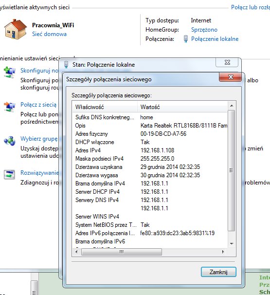

    A więc tak.
    Moje aktualne IP to : 83.25.250.214
    Spięte jest to tak:
    Do pierwszego portu FUNBOXA jest wpięty kabel i podłączony pierwszego portu PHILIPSA.
    W Philipsie mam wyłączone wszystko , i DHCP i Firewall i przez to straciłem do niego dostęp poprzez WWW. Działa on teraz tylko jako switch.
    tu zrzut z karty sieciowej:
    INTERNET/UDP - Próba przesłania i odebrania pakietu UDP
    W tej chwili przekierowałem DMZ na IP mojego sterownika ethernetowego.
    Nasłuchuje on na porcie 2015.
    I teraz przesyłając :
    <^LAN_HOME^RPT^KOMINEK^>
    powinien odesłać raport na IP i PORT nadawcy w postaci
    <^001_@_^1^23.0^28^0^23.6^26^0^47^56^0^1^2^0^11^20^27^70^0^0^0^0^1^47^64^0^0^39^0^0^0^0^26^0^9^1^1^1^39^58^67^85^60^0^2^50^0^23^28^26^1^0^20^0^-5.3^0.0^0^6fc4^>
    edit: Widzę teraz na sterowniku że przyszło jakieś zapytanie na port 2015 i z IP xx.xx.xx.xx
    Więc sterownik odbiera coś.
