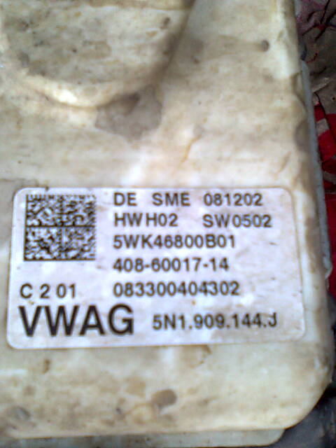

    W sprawie mojej awari w Passacie CC sprawa wyglada następujaco, zatarta z prawej strony oraz peknięta przy czujniku skrętu brak możliwośći naprawy,
    uszkodzona maglownica jest z numerem 3c1 423 050E z roku 2008r. rok prod. samochodu to 2011r.
    Według serwisu VW po numerze Vin powinna być taka 3AB423061G lub F.
    Czy można maglownicę założyc z innymi numerami ?

    Maglownica która została wymontowana z samochdu ma numer: 3C1 423 103 E oraz numer na sterowniku: 5N1 909 144 J, mechanik mówił że jest z roku 2008 ?
    Passat CC 2.0 TDI CR 2012r. - Kierownica nie odbija, brak samopowracalności Passat CC 2.0 TDI CR 2012r. - Kierownica nie odbija, brak samopowracalności
    Według saonu VW powinna być z numerem: 3AB423061G lub F

    Problem rozwiązany, wymiana przekładni kierowniczej pomogła.
