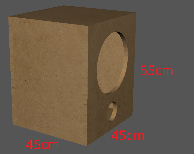

    Przymierzam się do zrobienia skrzyni do głośnika Tonsil GDN 30/120/1
    Czy wymiary zewnętrzne skrzyni będą dobre:
    55x45x45cm wyszło mi około 82l pojemności
    grubość płyty MDF 22mm czy potrzebuję jakieś wsporniki?
    czy wystarczający będzie bass reflex o wymiarach: 10x15cm
    czy taka zwrotnica nada się?
    zwrotnica
    zrobiłem model z zachowaniem proporcji:
    Budowa skrzyni do subwoofera Tonsil GDN 30/120/1 - wymiary i komponenty
    A i czy Technics SA-AX540 podłączony tylko do tego suba go uciągnie?

    Może go uciągnie, ale będzie mu ciężko :D Lepszy byłby wzmacniacz dedykowany do suba tzw. panel. Coś o realnej mocy 150-200W 8Ω Choć nie są to tanie rzeczy :| Przydał by ci się choć filtr aktywny dolno przepustowy wpięty między technicsa, a źródło dźwięku. Daje on duże możliwości ustawienia basu, faza, częstotliwość odcięcia. Przy pasywnej zwrotnicy tego niema.

    a jak zamontuje zwrotnice do subwoofera a później będę chciał dorobić filtr aktywny to ni będzie się "gryzło"
    czy można skrzynie sklejać sylikonem i zkręcić wkrętami ?

    Zwrotnice możesz przecież zawsze usunąć. Nie będzie potrzebna, a nawet może przeszkadzać. Bo to nie potrzebna strata mocy. Lepszy byłby klej do drewna, ale jak nie masz to trudno.

    ale sylikon będzie chyba bardziej uszczelniał
    chodzi mi o to czy nie będzie to szkodzić głośnikowi ?

    A klei uszczelni i sklei przy okazji. Nie będzie szkodził :D

    a jaki klej do drewna użyć wikol będzie dobry ?

    Tak, tylko nie z dragona straszne badziewie. Jak skręcisz już boki możesz od środka uszczelnić go silikonem w miejscach styku płyt :D
