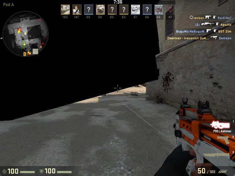

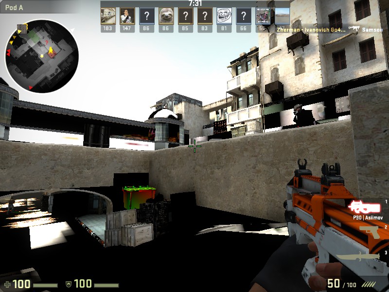

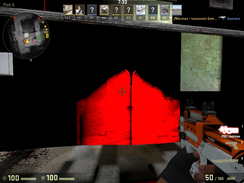

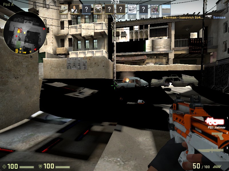

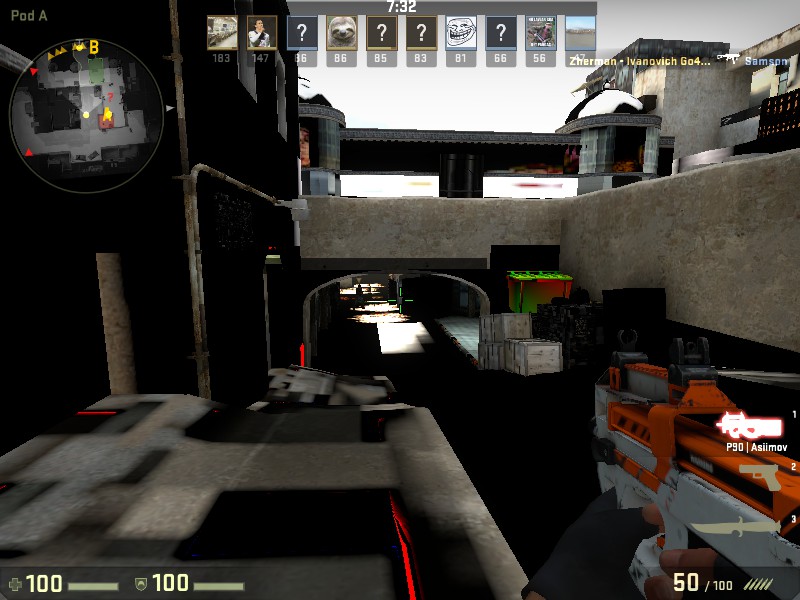

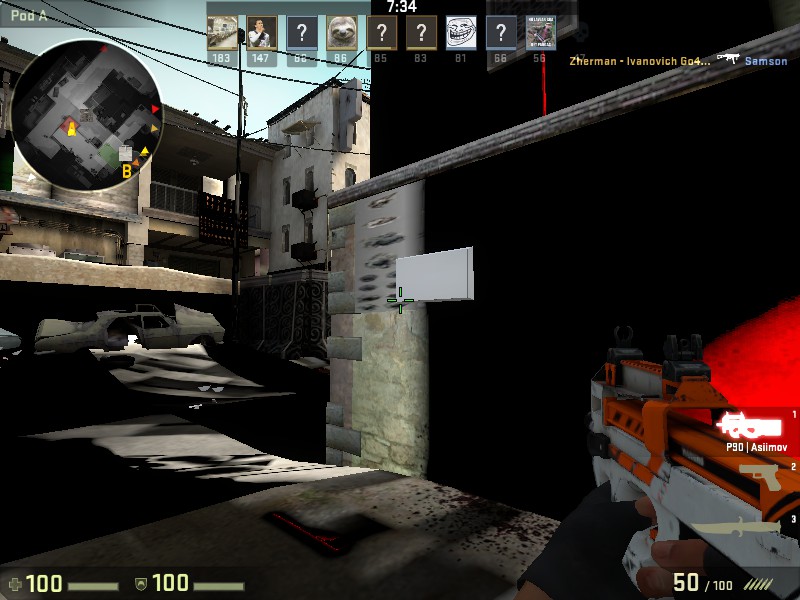

    Mój problem polega na tym, że kiedy próbuję odpalić np. CS:GO pojawiają się dziwne tekstury
    Artefakty graficzne i czarne paski w grach na GeForce 9600GT po zmianie chłodzenia
    Artefakty graficzne i czarne paski w grach na GeForce 9600GT po zmianie chłodzenia Artefakty graficzne i czarne paski w grach na GeForce 9600GT po zmianie chłodzenia Artefakty graficzne i czarne paski w grach na GeForce 9600GT po zmianie chłodzenia Artefakty graficzne i czarne paski w grach na GeForce 9600GT po zmianie chłodzenia Artefakty graficzne i czarne paski w grach na GeForce 9600GT po zmianie chłodzenia
    W GTA SA (samp) na ekranie co 2-3 sek pojawiają się czarne paski (szybko znikają). Wczoraj na Geforce 9600 512MB 256bit przyczepiłem wentylator, bo karta wcześniej osiągała 100°C a teraz stale 40°C. Wczoraj również zakupiłem nowy zasilacz Thermaltake Qfan 500W. Co może być tego przyczyną?

    Spróbował bym jeszcze ze sterownikami kombinować. Sąsiad posiada 9800GT z objawami jak na screenach, o mało mu jej do kosza nie wyrzuciłem a na starszej wersji sterowników działa już z 8 miesięcy bez krzaczków. Warto spróbować.

    Po zainstalowaniu starszych sterowników nie ma już takich tekstur, które wyglądały tak, jak dołączyłem, jednak na ekranie pojawiają się czarne duże punkty. Takie jakby trójkąciki czy kwadraty. ;/ Nie da się jakimś sposobem sprawdzić czy karta jest faktycznie uszkodzona?
    To już uwalona karta. Odkleja się chip od PCB. Pomoże albo wygrzanie albo reballing chociaż dla takiej karty nie warto, za 70-80zł kupisz drugą.
