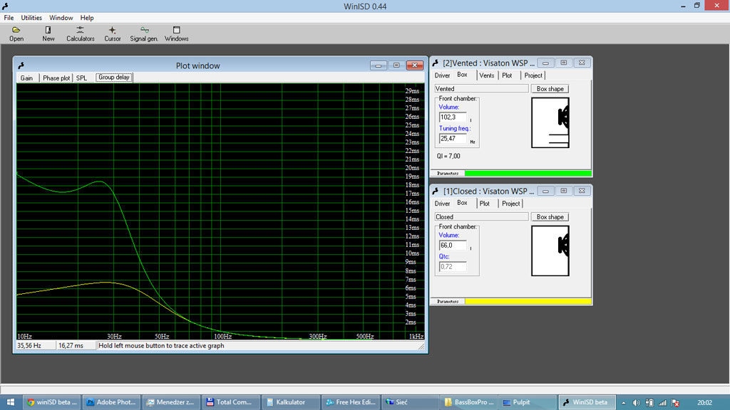

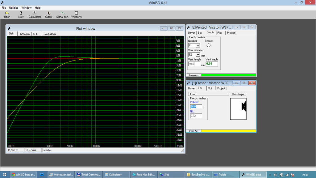

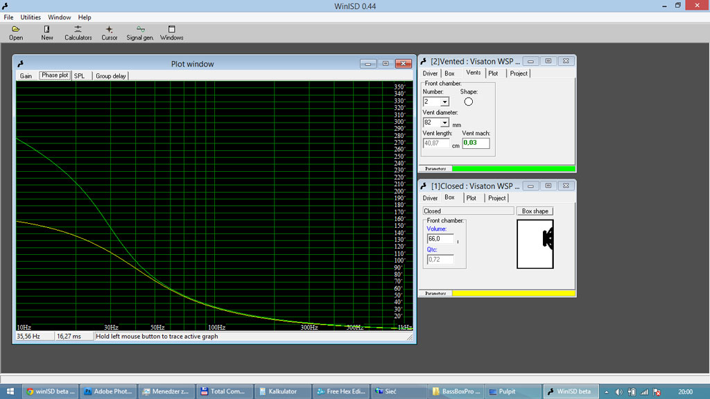

Chcę zmontować 2 kolumny trójdrożne w obudowach ze sklejki z brzozy o grubości 20 mm. Przeliczyłem w WinISD i doszedłem do dwóch wniosków/możliwości: Bass Reflex lub Zamknięty (załączam obrazki z wykresami):
a) system zamknięty: prostszy, tańszy - ten głośnik chyba go lubi, ale bez suba bardzo nisko nie zejdzie. Oczywiście mam suba i mogę Xcutem we wzmacniaczu ustawić 40/80/100Hz cięcie i problem rozwiązany.
Pojemność obudowy 66 l.
Rozmiar obudowy: 25x30x125 cm
Bardzo szybki bas i pełna efektywność przy ~80-90Hz.
I niby wszystko ok, ale jak pisałem wyżej potrzebny pewnie SUB do pracy 40-80 Hz, a moje Jamo przy głośniejszym odsłuchu nie daje rady i zaczyna się dławić/rzucać (nie wiem jak to określić)
b) system Vented/BR: więcej kombinacji, zejdzie cholernie nisko. Widzimy po wykresie, że teoretycznie podbicie/efektywność (analogiczną do zamkniętej konstukcji) ma już przy 40 Hz! Ale... Przesunięcie fazowe jest ok, jednak szybkość basu już nam dość mocno (chyba) spada. Do tego kanały 2 sztuki by nie gwizdały.
Pojemność: 102 l (proszę jedynie o komentarze techniczne, a nie typu że to już mebel)
Rozmiar obudowy: 30x30x155 cm (do przyjęcia dla mnie)
Kanały: 2 sztuki: 82 mm o długości 41 cm (mogę je zrobić w pionie od dołu, czy lepiej żeby wychodziły z przodu lub z tyłu na ugiętych kolankach ?visaton.de/en/chassis_zubehoer/zubehoer/br25_50.html
