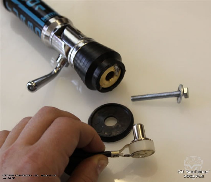

Witam panowie mam pytanie czy kupując antenkę LEMM AT-2001 TURBO będe mógł ją zamontować na podstawie magnetycznej z główką PL od anteny sirio ml 145 ??
Raczej magnes od ML 145 nie utrzyma takiej antenki. Nawet jak go rozkręcisz i zdemontujesz złącze PL. Podstawy pod ML wytrzymują antenę do 150cm tymczasem w At 2001 masz 2m... Nie możesz założyć anteny na stałe? nawet na uchwyt bagażnikowi?
Są podstawy pod lemma na ale-drogo za ok. 62zł ale one też wytrzymują anteny do 150cm. Gdybym miał wydać 170zł na antenę to chciał bym mieć pewność, że mi ona nie spadnie z auta. Magnesy od ML odklejają się przy piruetach wykonywanych autem (testowane). Na Volkswagen Caddy do 180km/h dla ML145 nic się nie dzieje mimo wiatru i deszczu o ile nie wpadnie się na genialny pomysł by zastosować podkładkę magnetyczną pod antenę (taki magnes na lodówkę). Wtedy anteny lubią spadać nawet przy 130km/h. Przy kontakcie z drzewem magnes też się ładnie odkleja. Przy dachowaniu (co niestety sprawdzałem) magnes ładnie spada z dachu, po czym obudowa łamie się przy złączu PL (testowane na opel corsa).
@fighter Najlepiej dać na stałe w dziurkę wywierconą po środku dachu , gdzie jest wzmocnienie dachu . W przeciwnym razie pognie ci blachę na dachu. Ja na mobilu Passacie b3 miałem zamontowaną na samym początku, był zamontowany uchwyt bagażnik-owy CF40.po kilku dziesięciu kilometrach zaczął się wyginać jak i klapa bagażnika .Wywierciłem dziurę w dachu zamontowałem i spokój . Rok minął i nic się nie działo . Tak samo mam teraz na toyocie avensis i jestem pewien że antena mi nie spadnie . kolega miał na sedanie w klapie bagażnik-owej zainstalowaną antenę oczywiście żadne uchwyty . Jeszcze się wrócę do montażu oczywiście na środku tyłu samochodu tak byś mógł odtworzyć bagażnik
