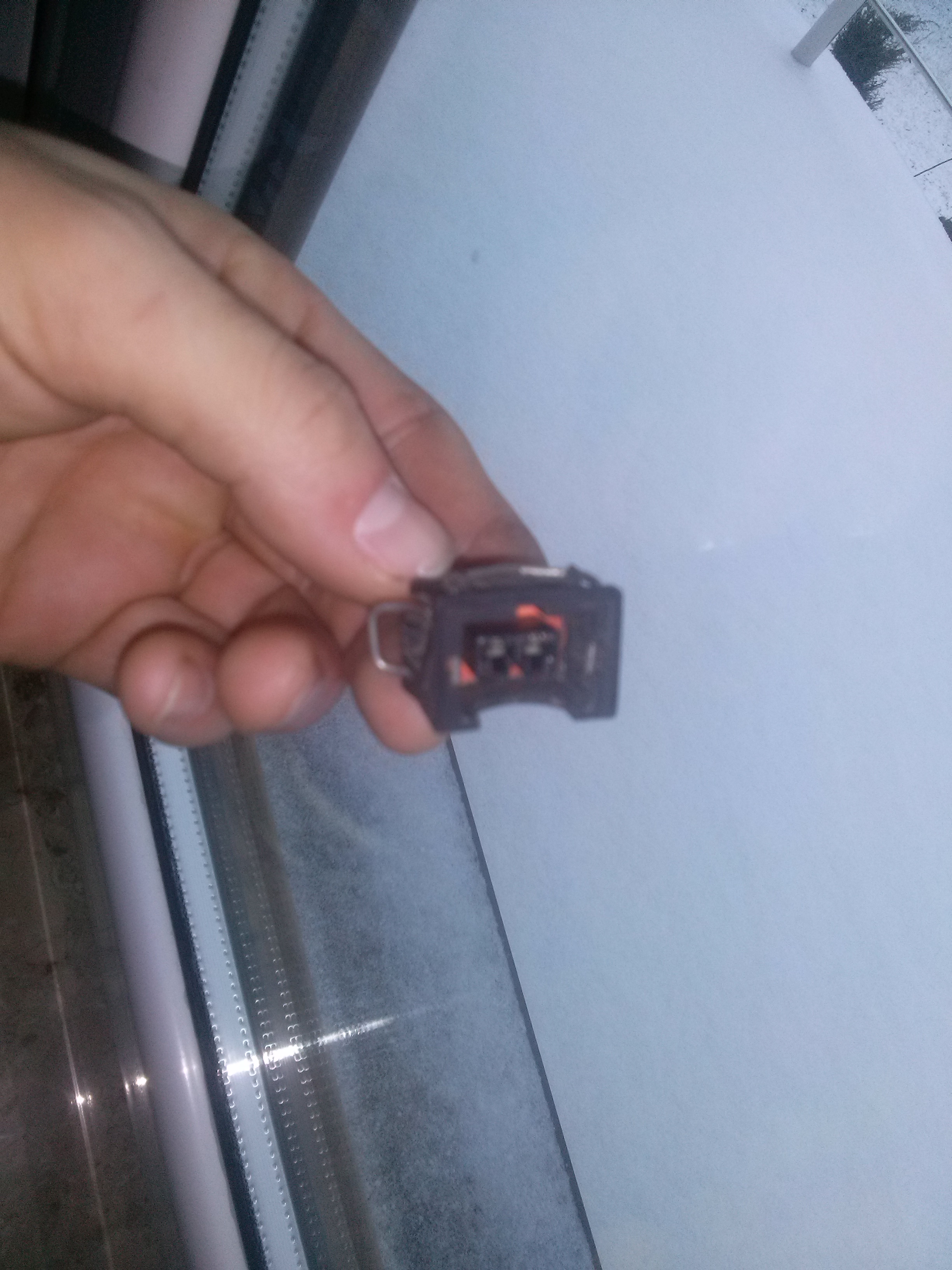

    Witam. Do niedawna zauważyłem, że zerwał się jeden z dwóch przewodów w tej kostce, teraz już zerwał się drugi przewód. Z samochodem nie dzieje się nic złego. Proszę o podpowiedź jakie zadanie spełnia ten element. Przewodziki urwały się przy samej kostce, także ciężko będzie przelutować. Na allegro nie znalazłem podobnej kostki. Na zdjęciu silnika kostka już jest zdjęta.

    Szczerze zauważyłem, że dochodzi szybciej do temperatury normalnej pracy silnika, nawet teraz przy minusowej temperaturze i trzyma ją. Jutro zaobserwuję czy wentylator się załączy. Przejechane 6km i silnik prawie normalnie ciepły to za szybko jak na mój silnik 1.9 alh

    To jest dodatkowy czujnik, występujący tylko z prymitywną manualną klimatyzacją, i nie jest na żadnym powrocie.
    Nie ma żadnego związku z czujnikiem, bajki sam sobie wmawiasz.
