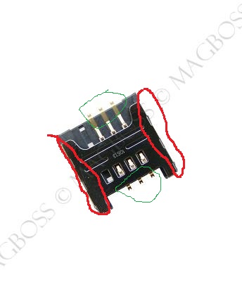

    Witam. Opanowałem wymianę złącz micro usb. Teraz zaczynam wymieniać również złącza gniazd sim. I mam problem ze złączami samsunga. Na pady (oznaczone na zielono) zawsze nakładam trochę pasty lutowniczej (TermoPasty) po czym nakładam cynę (Cynel 60sn40pb z topnikiem) aby uniknąć wyrwania padów. Następnie pastę zmywam izopropanolem i złącze grzeję hot-airem. Wcześniej płytę obklejam kaptonem zostawiając tylko złącze sim. Wszystko jest okej, puszcza cyna padów. Ale nie chcę puścić w miejscach zaznaczonych na czerwono. Jak temu zaradzić ? Samsung złącze sim - Pyt. początkującego serwisanta dot. wymiany złącz sim

    Używaj podgrzewacza od dołu, lub większa temp na gniazdo z góry.

    Dziękuję. Bez podgrzewacza (tylko hot air) wylutowałem złącze w wave533. Z tym, że 6 padów sim puściło i 3 które trzymają. A jeden wyrwałem (z tych na czerwono zaznaczonych w pierwszym poście). Pady wyczyściłem i oczyściłem wokół wszystko z topnika. Jak dobrze przylutować złącze ? Pytam o pady trzymające. Żeby całe trzymało. A nie tylko padami które służą do przesyłu danych :)

    Jak już nakładasz na pady cynę i pastę to po co ją zmywasz? Pocynowane pady podlewasz dodatkowo topnikiem i grzejesz z góry temp 330 C u mnie wystarcza, 15 sekund grzania i port schodzi ładnie. Delikatnie podważasz od strony styków masy i podnosisz port cały. Wlutowanie dobrym cienkim grotem na wcześniej delikatnie pocynowane pady i oczywiście topnik. Kup sobie OM-338 PT a lutowanie będzie formalnością ;)
