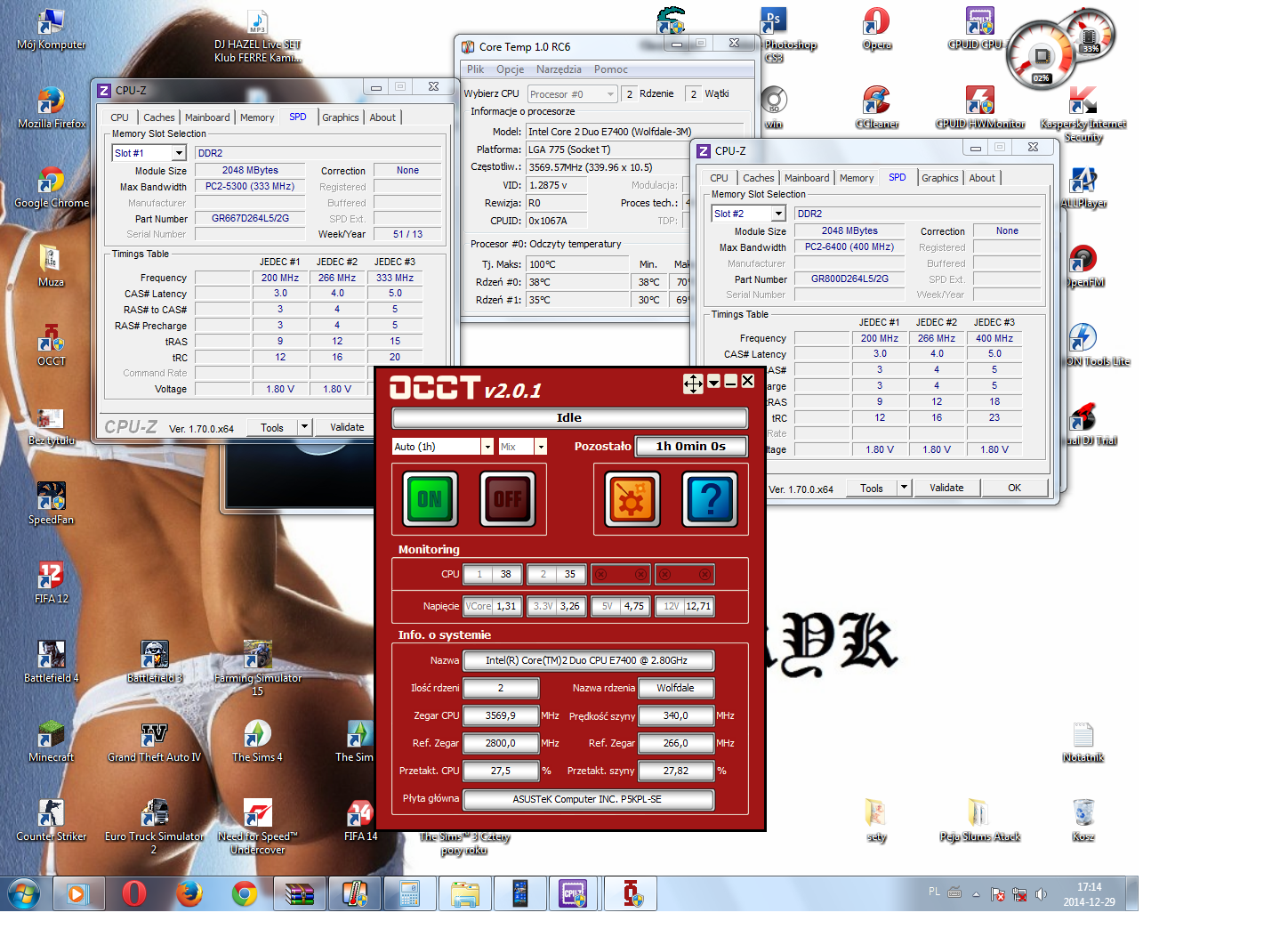

    Podkręciłem mój procesor E7400 do 3.5Ghz i nie wiem dlaczego ale więcej juz sie nie da. W prędkości szyny mam 340 gdy chce wpisać np. 1 więcej (341), zapisuje zmiany i uruchamiam ponownie komputer. Wtedy komputer nie chce sie juz włączyć. Musze wyłączyć z prądu go.
    Na podkręconym procesorze na 3.5Ghz w idle mam 35-38 stC a w stresie 59-61stC.
    Czy 3.5Ghz to juz max?
    - Procesor Intel Core2Duo E7400
    - chłodzenie procesora Scynthe Ninja.
    - płyta główna ASUS P5KPL-SE
    - 4GB RAM (2x2GB GOODRAM
    - 500GB HDD SEAGTE z systemem
    - karta graficzna nVidia Geforce 9800GT ASUS
    - zasilacz TAGAN TG500-U33:
    Czekam na pomoc.

    Temat do O/C, to zależy od konkretnej sztuki ... podnosiłeś napięcie? Jaki masz dzielnik pamięci? jakie mają w tej chwili taktowanie?

    Na zdj wszystkie dodatkowe informacje.

    Jedną kość pamięci masz 667 i to ona może powodować problem a drugą 800. Rewizja R0 czyli nie najgorsza, powinno się jeszcze wykręcić.

    Napisałem już jaka może być przyczyna, masz pamięci 667 i 800, przy FSB 340 to daje 680 dla pamięci pod warunkiem ustawienia odpowiedniego dzielnika. Możesz wyjąć moduł 667 i testować dalej na module 800 ale czy to ma sens ... 3.5 to niezły wynik, może już płyta nie daje rady albo możliwości procesora się skończyły. Możesz vcore podbić do 1.35 i zobaczyć.
