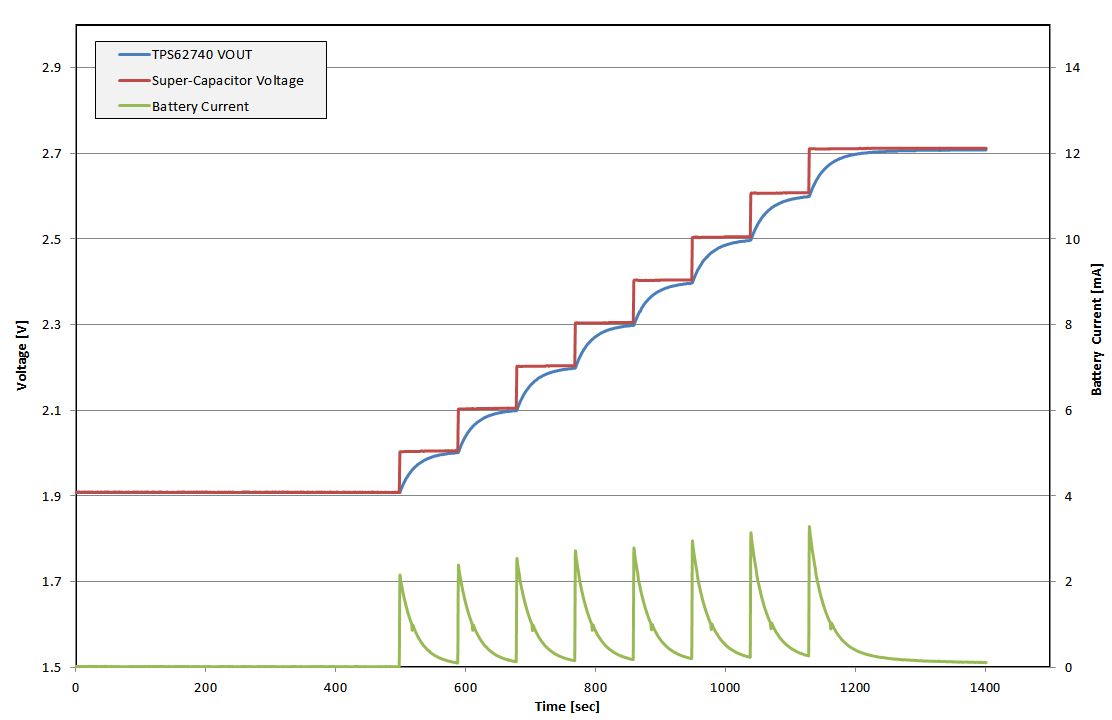

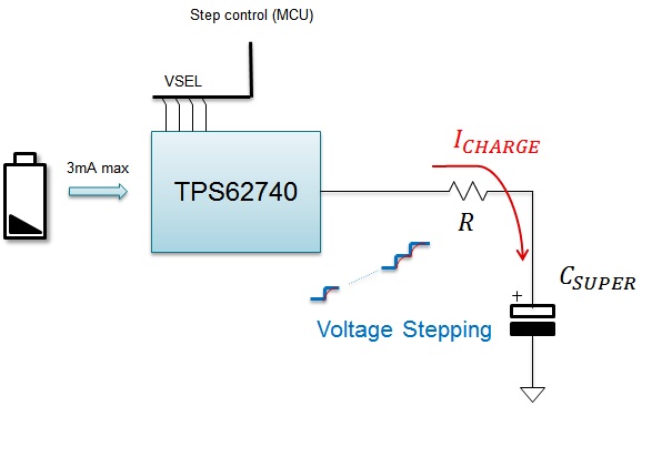

    Aby ograniczyć prąd wyjściowy z baterii, kondensator ładowany jest przez opornik. Poprzez ograniczanie prądu wyjściowego, prąd pobierany z baterii ograniczany jest do około 3 mA, jak widać na poniższym wykresie.

    Aby utrzymać efektywność ładowania na wysokim poziomie, mikrokontroler zawiaduje ładowaniem poprze 4 piny nazwane VSEL, w układzie TPS62740. Pozwala to na kontrolę napięcia wyjściowego, co oznacza iż napięcie ładujące kondensator zwiększa się w 100 mV krokach, a prąd ładowania pozostaje na podobnym, niskim poziomie.
