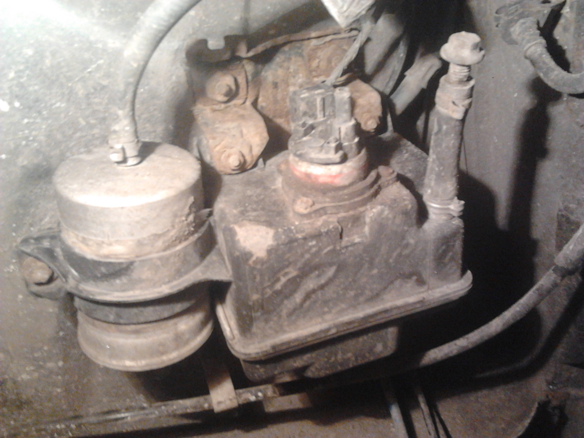

    Witam, mam problem z pracą auta na benzynie, na gazie jest ok. Toledo 1.8 90km 96 rok. Jak zauważyłem są dwie pompy paliwa lecz ta zewnętrzna jest ominięta jeśli chodzi o instalacje paliwową. Kostka od tej pompy wisi sobie obok i napięcie podaje, po podłączeniu pompa pracuje lecz nie wiem czy jest w pełni sprawna oraz w jaki sposób powinny być do niej podłączone wężyki z paliwem.

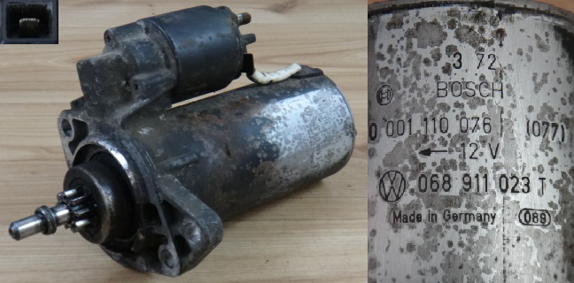

    Druga sprawa rozrusznik się "zawiesza" przy kręceniu. Wymienione tulejki, szczotkotrzymacz oraz cewka. Wymiana ta ostatniej pomogła lecz po pewnym czasie problem zaczął powracać. Co można z tym zrobić? Jakieś rady?

    Rozrusznik dziwna sprawa. Przeważnie są winne tuleje. A jak dokładniej się zacina?

    Przy rozruchu kręci i po prostu się zawiesza, cofam kluczyk i od nowa aż zaskoczy. Czasami zawiesi się prawie od razu a czasami zakręci względnie dobrze,szczególnie gdy ma małe obciążenie (tj silnik przynajmniej chłodny a nie zupełnie zimny) a innym razem ma problem pełen obrót silnika wykonać.

    Jeśli masz tego typu rozrusznika a wydaje mi się że tak
    Seat Toledo 1.8 90km - Druga pompa paliwa, zawieszający się rozrusznik
    wszystko wymienione i nadal jest to samo to sprawdź tulejkę w skrzyni biegów ,
    miałem taki przypadek pod warunkiem że rozrusznik zaczyna kręcić i staje jakby nie miał siły...

    Objawy są dokładnie takie jak opisał maxetm. Rozrusznik jest również tego typu a tulejka w skrzyni była wymieniana :P Tylko jak ją przymierzałem to miała delikatny luz nie wiem czy tak powinno być czy tulejki powinny być ściśle spasowane? Największa różnica w pracy rozrusznika była po wymianie cewki leczy to było robione pół roku temu a cewka dobrej firmy więc wg mnie nie powinna tak szybko paść. Myślę nad wymianą rozrusznika na używkę lecz nie wiem czy jest faktycznie sens, czy może być wada samego silnika / osi rozrusznika?

    No chyba że masz pecha i odkleił się magnes od obudowy-korpusu, wtenczas objawy mogą być podobne. Magnes będzie wydawać się na pierwszy rzut oka "ok" ale może się przemieszczać, bywały takie przypadki.

    Witam po dłuższej przerwie, z rozrusznikiem poradziłem sobie tak że kupiłem używany i teraz jest ok. Mimo tylu rzeczy wymienionych w poprzednim rozruszniku po kręceniu nim ręką było słychać jak by się coś mieliło w środku więc zakup innego był na miejscu. Niestety z pompą paliwa nie mogę dojść do ładu a nie chcę na chybił trafił podłączać przewody paliwowe żeby nie było gorzej jak jest. Nie ma ktoś schematu podłączenia albo może zdjęć na których było by widać jak to powinno być podłączone? Druga pompa ma być podłączona szeregowo i dawać ciśnienie? Czy ma pracować na obiegu zwrotnym?

    Z kostką nie ma problemu gdyż ktoś ją zostawił tylko była odczepiona tj i przewody paliwowe. A na tej ze zbiornika da się jechać lecz.. zaraz po odpaleniu samochód trzeba trzymać na gazie inaczej gaśnie a i tak chodzi bardzo nie równo. Po ok minucie trochę lepiej jest lecz i tak po gwałtownym naciśnięciu gazu samochód zamula, przy bardziej ostrych zakrętach również, po rozgrzaniu się silnika zazwyczaj nie da się już jechać na benzynie. W niektóre dni również nie da się jechać na benzynie lecz nie zauważyłem regularności w pogodzie np by miała ona na to wpływ. Ale już wiem mniej więcej o co chodzi i spróbuję podłączyć tą na dole mam nadzieję że coś się poprawi i nie wyjdzie przy niej jakaś wada, gdyż nie mam pomysłu nadal czemu ona nadal jest pod autem lecz ktoś ją odłączył.

    Kolego,wstaw fotke tej drugiej pompy.

    Tu jest zdjęcie pompy zewnętrznej i jej sposób zaślepienia .. Seat Toledo 1.8 90km - Druga pompa paliwa, zawieszający się rozrusznik
    Zdjęcie robione telefonem więc szału nie robi lecz z grubsza coś widać.

    Jedno z wyprowadzeń zamknięte, ale drugie wisiało otwarte. Bez co najmniej małego czyszczenia się nie obejdzie. Poświęcić trochę paliwa i najpierw zalać wymontowaną pompę i wylewać puki będzie syf. Potem zrobić prosty obwód i i spiąć pompę na krótko. Żeby pompowała przez siebie paliwo i obserwować to co wylatuje. Przy odrobinie szczęścia będzie działać

    Wyprowadzenie zaślepione śrubką powinno być wpięte do pompy zalewającej w zbiorniku,a ta pompa pod autem króćcem do filtra i z filtra na silnik.Kolejność pompa w zbiorniku>pompa pod autem>filtr>silnik>powrót do zbiornika.
