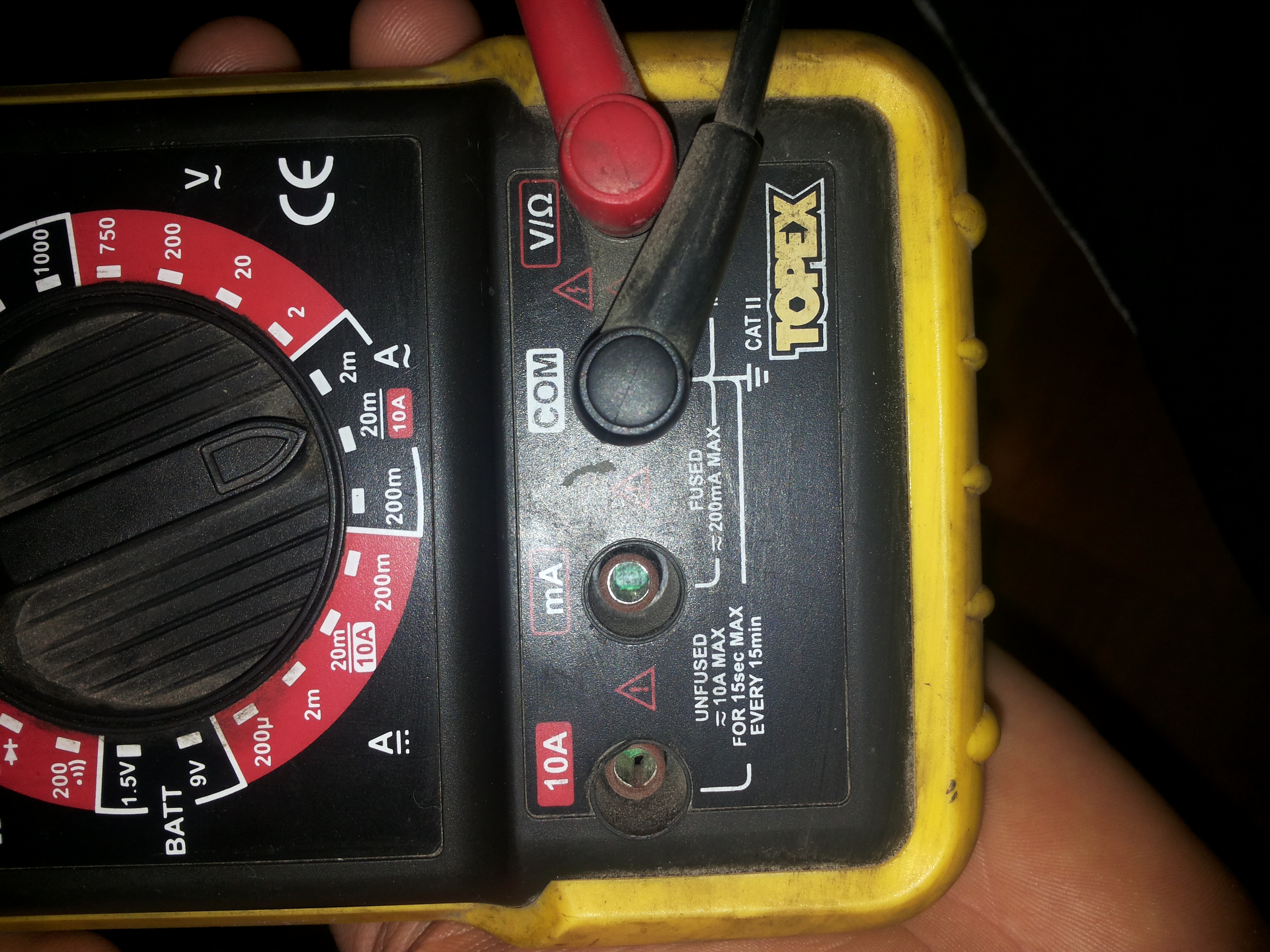

    Witam, mam problem z odpalaniem mojego passata po postoju. Chodzi tu o postój rzędu 2-3 i dłużej. Mianowicie akumulator jak by nie trzymał prądu. Gdy pierwszy raz nie odpalił to ładowałem go całą noc, rano odpaliłem i jakoś po południu podjechałem do sklepu gdzie sprzedają akumulatory i poprosiłem o sprawdzenie, Jest ok. Palenie się jakich kolwiek lampek i innych rzeczy wykluczone. Posiadam miernik(jak na zdj). Czy dam rade nim sprawdzić czy ucieka mi prąd? Bo nie chce pojechać i wywalić 400zł na aku.(Bo kto ich tam wie i te ich mierniki)
    I jeżeli miernik się nadaje to jak go ustawić i jaki powinien być pomiar?

    no ok ok :D A Mógłbyś pokierować mnie z nastawieniem mojego miernika? Bo z tych zdj z poradnika ciemny jestem :D
    Edit; Tak to ma wyglądać?
    Poradziłem sobie :D
    Dobra, pomierzone. Akumulator pokazuje na moim mierniku 12.4
    Sprawdzenie poboru według poradnika 0.1 lub 0.0 skacze ale zadnego wielkiego skoku nie ma to zwarcia też nie,

    Sory :) Chodziło o 0.01. NA noc odłaczyłem kleme, i rano sprawdziłem pobór ponownie. 0.00.
    Założyłem kleme i kręcił co najmniej 15 sek. Dziś podjadę na sprawdzenie swiec. Co ważne po odpaleniu ma minimalnie wyższe obroty, ale nie kopci ani nic w tym stylu. Oleju nie pali.
