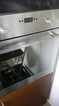

    Po przepięciu w sieci przestał działać piekarnik. Po wymianie elementów odpowiedzialnych za zasilanie, zadziałał zegar na wyświetlaczu, ale przy wyborze jednego z programów pieczenia pojawia się komunikat ---C.
    Moje pytanie, czy trzeba wymienić cały moduł wyświetlacza (jeżeli tak to proszę o pomoc gdzie i za ile można kupić), czy może trzeba wymienić jeszcze jakiś element?
    Proszę o informacje.

    A jest jakaś możliwość naprawy modułu wyświetlacza? albo jest dostępny gdzieś w rozsądnej cenie, bo na stronie Whirlpool serwis moduł wyświetlacza to koszt 170zł. Co najgorsza jeżeli będzie to jeszcze wina płytki zasilania (mimo, że napięcie jest stabilne) to dodatkowy koszt 431zł ( czyli w sumie prawie koszt nowego piekarnika)

    To jest wina wyświetlacza.Nie sądzę żeby udało się go naprawić.

    W kuchni AKP 222 zrobiłem tak: wyłączyłem z prądu - ciemny wyświetlacz - odczekałem ok. 1 min.
    Wcisnąłem SET i OK razem, trzymając przyciski włączyłem prąd.
    Wyświetlacz wyświetlił 88888 i Eur , przyciskiem SET wybrałem Eurn i zatwierdziłem OK .
    Wyłączyłem z sieci na ok. 1 min.
    Kuchnia działa poprawnie.
    To chyba jest kod regionu.
