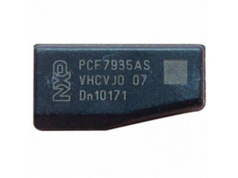

    Witam. Czy jest możliwość dokodowania karty 2 przyciskowej, gdy oryginalnie była 3 przyciskowa? Auto ma HandsFree, a immobiliser jest na oddzielnej pastylce PCF7935AS. W pilocie 2 przyciskowym immo jest na PCF7947 i ma własną antenę na płycie karty. Da się to zgrać? Mam 2 czyste karty 2 przyciskowe i było by miło.

    Immo na oddzielnym tp?Pewny jestes?
    Immo i central programuje sie zazwyczaj jednoczesnie na 7947 i jak masz HF to zakodujesz dwu przyciskowa ale central niebedzie hulał.
    musi byc to co ma byc.

    O ile mnie oczy nie mylą, to osobny. Zresztą aktualnie nie ma w ogóle karty, auto odpala z PCF7935AS przyklejonym do karty punktowej Nectar :D
    Immo taki: Laguna 1.9 DCI 2005 - Dokodowanie karty 2 przyciskowej zamiast 3 przyciskowej
  • #4 14272511
    jokerro
    Poziom 34  
    Czyli kombinacja,nie orginał.W orginale jest tak jak napisałem wyzej.
  • #5 14272866
    CommonRail
    Widziałeś 3 przyskową kartę z Laguny 2 po lifcie? karta jest oryginalna, immo i reszta też. Chodzi tylko czy 2 przyciskowa będzie działać po wyłączeniu funkcji hf. Nie mam aktualnie dostepu do czystej karty HF,

    Nie będzie działać, to proste o logiczne. Tylko nowa karta.

    Po wyłączeniu HF i włożeniu kostki immo do nowej karty udało się zakodować 2 przyciskowa. Auto otwiera się i zamyka z pilota. Wszystko się da.
