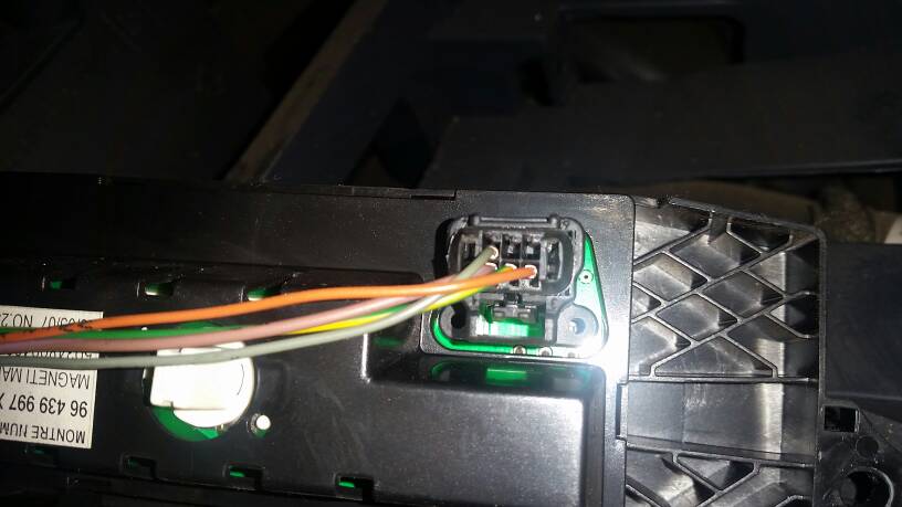

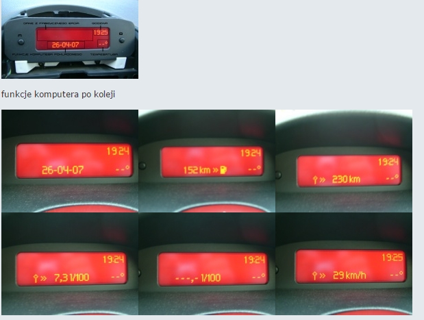

    chcę wymienić wyświetlacz z zwykłego zegarka na wyświetlacz z parametrami spalania temperaturą itp.
    Mam jedna dylemat wtyczka mojego wyświetlacza wygląda jak poniżej
    Peugeot Partner 2007 - Wymiana zegarka na wyświetlacz TYP B
    i chyba raczej zbytnio nie będzie pasowała do wyświetlacza typu B
    Czy mogę zastosować wyświetlacz od peugeota 206 ?
    dodatkowo będę musiał przerobić manetki i przeciągnąć czujnik temperatury.

    SZYMON BYDGOSZCZ
    Przecież do 2007 r jest wyświetlacz na canie a ten od 206 jest na vanie.
    Musi być typ A z 3 klawiszami po lewej lub jesli załozysz oryginalne radio to typ A lub C bez klawiszy.
    Przy oryginalnym radiu wyświetlaczem sterujesz z radia.

    rrkusz
    Czyli jak poszukam ten wyswietlacz typ A z 3 przyciskami to również bedzie mi pokazywał takie parametry jak spalanie...?
    Czy do tego wyswietlacza będę potrzebował przejściówkę?
    Co do tego wyswietlacza co powyżej załączyłem to kolega identyczny założył do peugeot 206 2003 rok. Z typu A zmienil na typ B

    SZYMON BYDGOSZCZ
    Tak.
    Nie - wystarczy załozyć inna kostkę - ten na can ma wtyk 12 pin.
    Bo on ma van a nie can.
