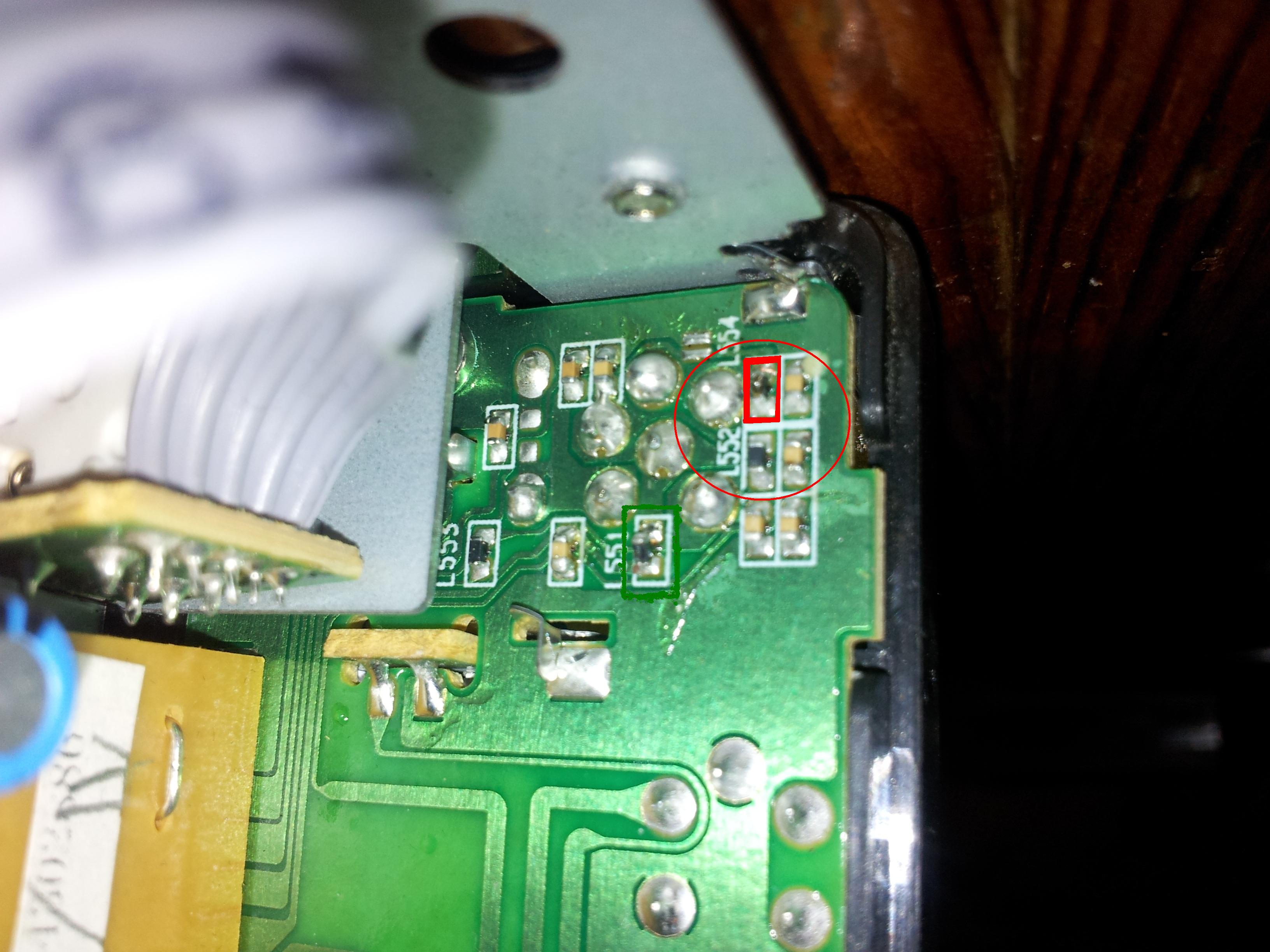

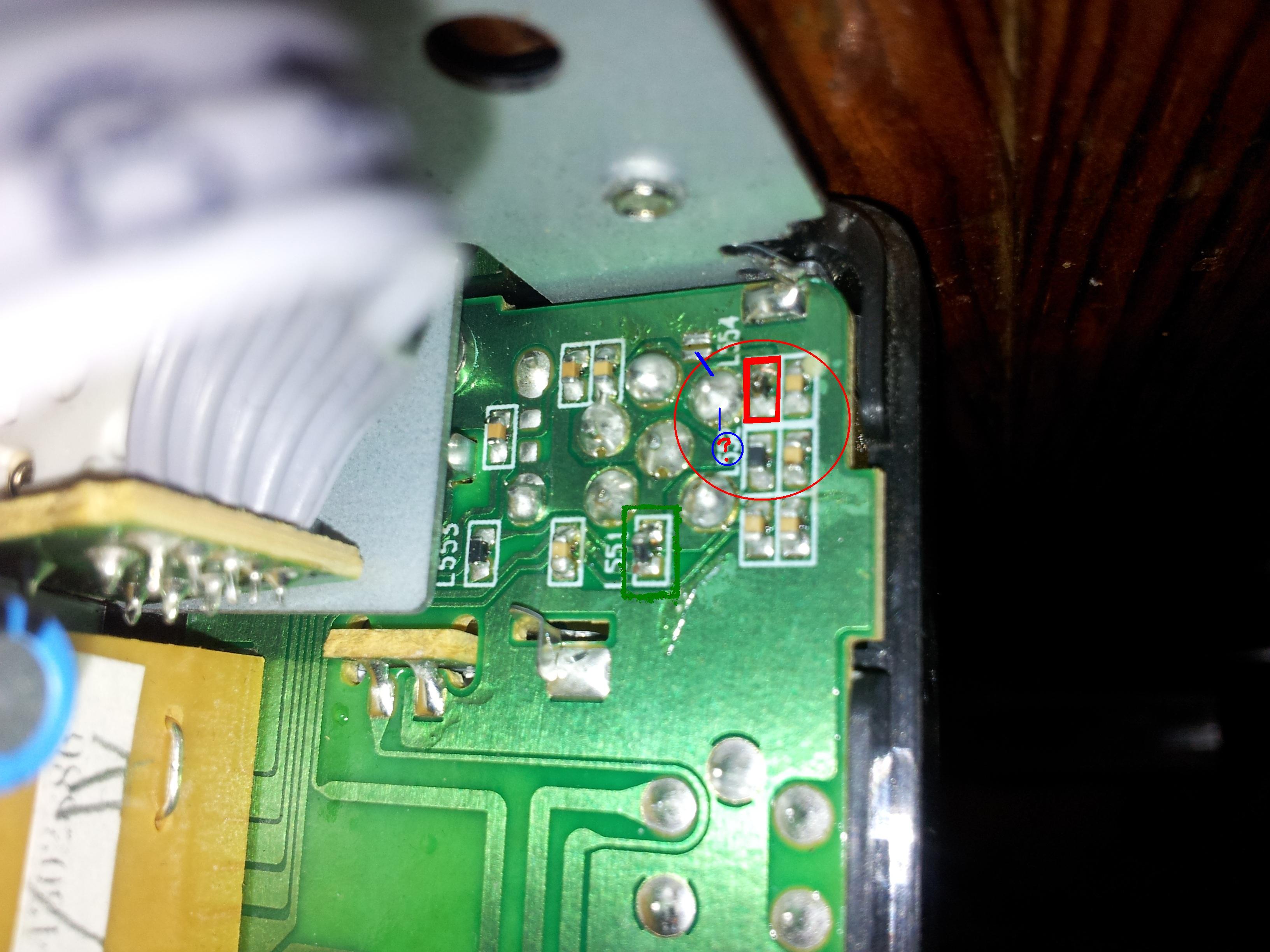

Witam posiadam cb radyjko President Tommy,
radio normalnie pracowało po czym zamilkło wiec
pierwsze co to wymieniłem filtr p.cz. efekt tego
jest taki ze radyjko pracuje ale strasznie cicho
żeby cokolwiek usłyszeć muszę się zatrzymać. Co
ciekawe na słuchawkach słychać wszystko dobrze

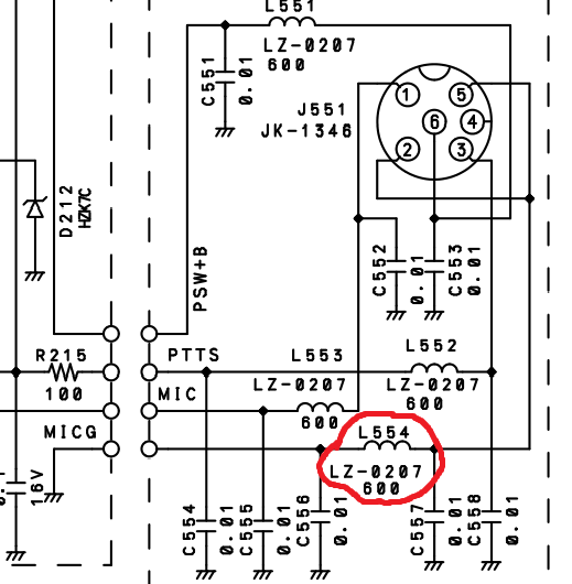

ale tylko na jednej. Głośnik jest sprawny. Który element można by jeszcze spróbować wymienić? Jeżeli ktoś posiada schemat to był bym wdzięczny.
