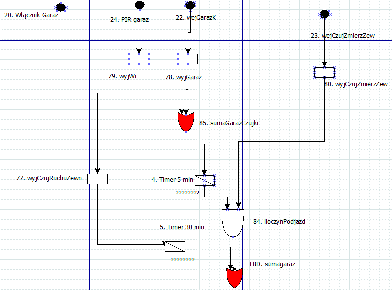

    Witam ponownie, nie czekając na podpowiedzi zacząłem się zastanawiac jak to zrealizować. Pierwsze na tapetę wziąłem czujnik zmierzchu. Kupiłem Orno OR-CR-232. Chcę zrobić to tak by podawał on na wejscie integry np Z1 sygnał sterujacy który będę mógł wykorzystać - np. do sterowania oświetleniem elewacji (chcę by elewacja podswietlona była po zmierzchu, a wyłączyła się sama o np 22.00), do załączania listwy led w kuchni i korytarzu.
    Zainspirowałem się trochę diagramem który znalazłem w jakimś innym wątku - tylko moim zdaniem schemat jest błędny - bo przepuszczamy przez wejście centrali 230V - więc raczej twórca tego schematu zrobił wiecej bum i nie napisał czy się udało czy nie.
    Integra Satel 128 - weryfikacja schematu systemu alarmowego i automatyki domu
    Mam nadzieje że nie łamię praw autorskich :)
    NIe mniej jednak wymyśliłem sobie coś takiego i zastanawiam się czy to zadziała:
    Chcę wykorzystać czujnik Orno OR-CR-232 i zamiast przysłowiowej żarówki dać przekaźnik - 230V np AWZ 514. Jeśli zadziała czujnik zmierzchu zadziała przekaźnik i zachowa się jak kontaktron w konfiguracji NO.
    Funkcję logiczną mam wstępnie rozpisaną i pewnie umieszczę jak tylko ktoś mi potwierdzi, że nie zgłądziłem :).
    A może jest coś prostrzego i przekombinowałem...?

  • #12 14299917
    dariusz.bembenek
    Specjalista - Alarmy Stacjonarne
    Posty: 2141
    Pomógł: 455
    Ocena: 615
    I bardzo dobrze. Chwali się to, kiedy pytający nie tylko żąda odpowiedzi, ale sam coś od siebie wkłada.
    I nikt w tym wątku tego nie sprostował? Trochę mi się nie chce wierzyć, że to przeszło.
    lukanraf napisał:
    znalazłem 1 błąd (...) muszę dobrać inny przekaźnik bo ten jest na 12 V
    Sam się błąd nie zrobił. Przekaźnik z cewką 230V to np. RM85 230V. Są właśnie te przekaźniki z napięciem cewki 12V, 230V itd.
    Podstawka na DIN to GZT80.
  • #14 14300079
    dariusz.bembenek
    Posty: 2141
    Pomógł: 455
    Ocena: 615
    Kolega z tego postu najprawdopodobniej miał rację. Z dokumentacji AZ-112 wynika, że styki 10 i 12 są bez żadnego potencjału. Więc dodatkowy przekaźnik nie jest tutaj potrzebny.
    Ty masz natomiast urządzenie inne, gdzie jest podawana faza. Więc u Ciebie przekaźnik na 230V będzie konieczny (+ być może bardzo małe obciążenie w postaci żaróweczki).

  • #17 14301121
    dariusz.bembenek
    Posty: 2141
    Pomógł: 455
    Ocena: 615
    Skąd pomysł na rezystor 2,2k? Czyżby stosowanie EOL stało się tutaj obowiązkiem? To nie ma nic do rzeczy. Chodziło o obciążenie wyjścia czujki, a nie nieuzasadnioną parametryzację wejścia centrali.

    lukanraf
    Posty: 27
    Hej, mały update :).
    tak jak mówiłem kupiłem przekaźnik RM85 wraz z podstawką GZS80 podłączyłem i działa. No wiec zacząłem od prostej funkcji :
    obwód oświetleniowy 9(elewacja) : włączany czujnikiem zmierzchowym nie wcześniej niż o 16.00 i wyłączany timerem po konkretnej godzinie np 22.00
    podpiąłem to pod wejście zgodnie ze schematem pod wejście 23:
    W dloadx zrobiłem zgodnie z diagramem:
    skonfigurowałem wejście (jako 47.bez akcji alarmowej)
    skonfigurowałem timer1 (16.00-22.00)
    skonfigurowałem wyjścia wirtualne
    skonfigurowałem wyjście fizyczne nr 9 jako mono i ..... klops ;).

  • #27 14488054
    lukanraf
    Posty: 27
    Witam wszystkich,
    dawno nie pisałem, ale nie oznacza to że próżnowałem ;).
    Okna zamontowane i kontaktrony sam własnymi ręcami :) wwierciłem w ramy okienne i drzwi - panowie, którzy mi montowali okna jak się dowiedzieli jaka jest różnica w cenie kontaktronów fabrycznych vs. 7 zł za kontaktron + 1 dzień urlopu byli w szoku ;)
    Potrzebuję jednak pomocy w zdefiniowaniu jednej funkcji logicznej. Co chcę zrobić :
    Chcę sterować oświetleniem garażu i miało by ono działać następująco.
    jeśli jest zmierzch i zadziała kontaktron bramy garażowej lub czujka PIR - włącz światło na np. 5 min.
    jeśli pstryknę włącznikiem dzwonkowym - włącz światło na np. 30 min - bo to oznacza, że chcę coś dłużej w garażu zabawić ;).
    W konsekwencji jak widać mamy dwa różne czasy działania wyjścia. Nie wiem jak to zrobić. Namalowałem coś takiego:
    rysunek jest poglądowy - ale problem jaki mam to z Timerami. Intuicyjnie namalowałem je po wyjściach (77 i 85) ale nie da się Timerom dać na wejście wyjście.
    Prośba o pomoc jak to powinno być zrobione.
    Nie chcę polemizować na temat zasadności takiego rozwiązania. Bo ktoś może powiedzieć, że zrób sobie światło "pstrykane" na stały przełącznik on/off. Ale ćwiczenie traktuje raczej rozwojowo.
    z góry dziękuję za podpowiedzi.
    BTW. teraz tak się zastanawiam czy podobnego efektu (pytanie czy będą krótkotrwałe on/off) nie osiągnę poprzez działanie czujki PIR. czyli ustawiam wyjście fizyczne na 5 min a jeśli w ciągu tych 5 min jest ruch w garażu to czas działania wyjścia liczony jest od nowa. Czy może dolatuje do 5 min i robi off, ja macham ręką i jest on ?
  • #28 14488130
    dariusz.bembenek
    Posty: 2141
    Pomógł: 455
    Ocena: 615
    Czytam i nie mogę zrozumieć. Albo tak bardzo sobie komplikujesz życie albo.. bardzo sobie komplikujesz życie.
    Wystarczy do Twojego zadania użyć przełączników MONO (24). Przełączniki będą wyzwalane odpowiednio czujek (garaż) lub przycisku.
    Czyli dwa przełączniki mono, które będą pod koniec wrzucone do sumy logicznej. Oczywiście jeden z tych przełączników mono będzie przemnożony przez stan czujki zmierzchowej (czyli iloczyn = p. monostabilny * wskaźnik gotowy od zmierzchówki).

  • #29 14488539
    lukanraf
    Posty: 27
    @Dariusz.bembenek - dziękuje za podpowiedz. Nie wiem jednak czy dobrze zrozumiałem. Więc namalowałem diagram jeszcze raz. Szczerze to nie wiem czy da się to prościej zrobić niż teraz namalowałem.
    Proszę zerknij czy to jest ok.
    Problem jaki mam to przy takiej propozycji nie wiem co ustawić na wyjściu fizycznym jako typ. Nie mogę ustawić mono bo wtedy muszę ustawić czas a czas ma być różny. Z góry dziękuje za odpowiedz.
  • #30 14489129
    dariusz.bembenek
    Posty: 2141
    Pomógł: 455
    Ocena: 615
    Jest ok.
    Nie masz wcale problemu. Twoje wyjście fizyczne kończy się na bramce OR (wyjście 87). Jeśli na 87wyjściu nie masz fizycznego styku (jest to wirtualne wyjście), to przenieś to "87" w inne miejsce centrali, gdzieś wyżej, gdzie jest dostępne wyjście fizyczne.
