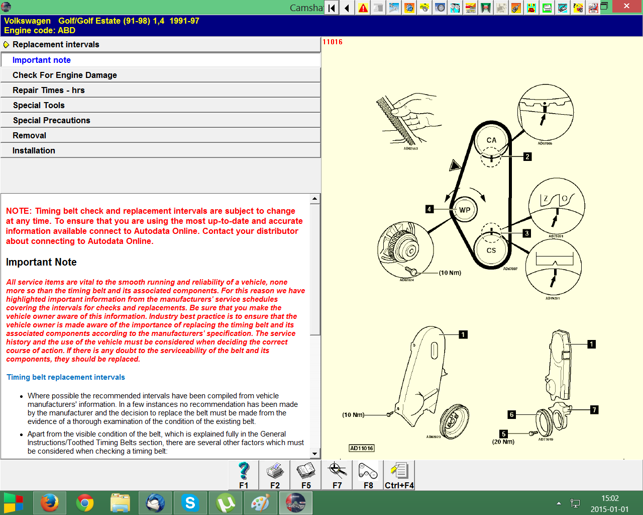

    Witam mam problem z Golf 3 1.4 benzyna silnik ABD rocznik 95
    a mianowicie gdy silnik się nagrzeje i już spadną obroty zaczyna coś stukać w silniku, gdy dodam gazu i puszcze szybko to tak jakby chciał zgasnąć.
    Chciałbym wiedzięć, czy może to być przestawiony rozrząd jeśli tak to proszę napisać jak to sprawdzić, dodam że jestem zielony w tych sprawach.
    Za wszystkie odpowiedzi z góry dzięki.

    Tutaj masz schemat twojego rozrządu.
    Golf 3 1.4 ABD 1995 - Stukot w silniku po nagrzaniu i spadku obrotów
    Ale wydaje mi się że problem leży gdzie indziej. Opisz dokładniej z jakiej okolicy silnika dochodzi dźwięk.W miarę możliwości nagraj ten dźwięk i go wrzuć.
