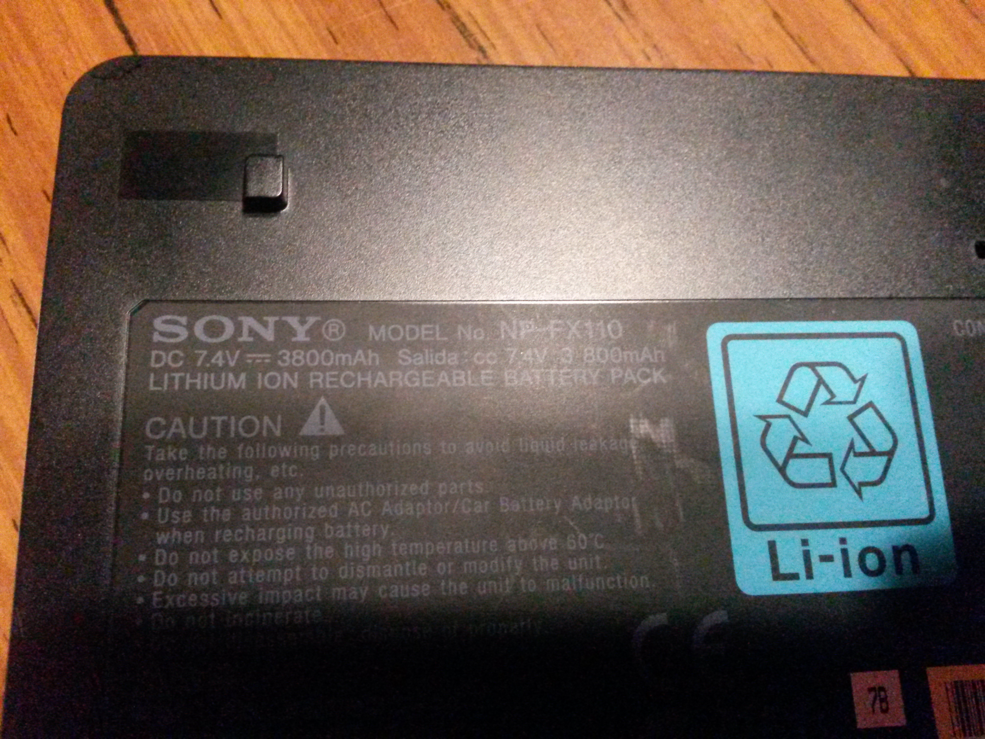

    Mam przenośny odtwarzacz Sony wraz z dopinanym battery packiem NP-FX110. Ostatnio padło jedno ogniwo li-ion i jeśli by się dało chciałbym je wymienić.
    Wymiana ogniwa Li-ion w battery packu NP-FX110 - jak podłączyć kable TH?
    Jak widać na etykiecie cały bank daje 7,4V i 3800mAh. Natomiast wewnątrz wygląda to tak

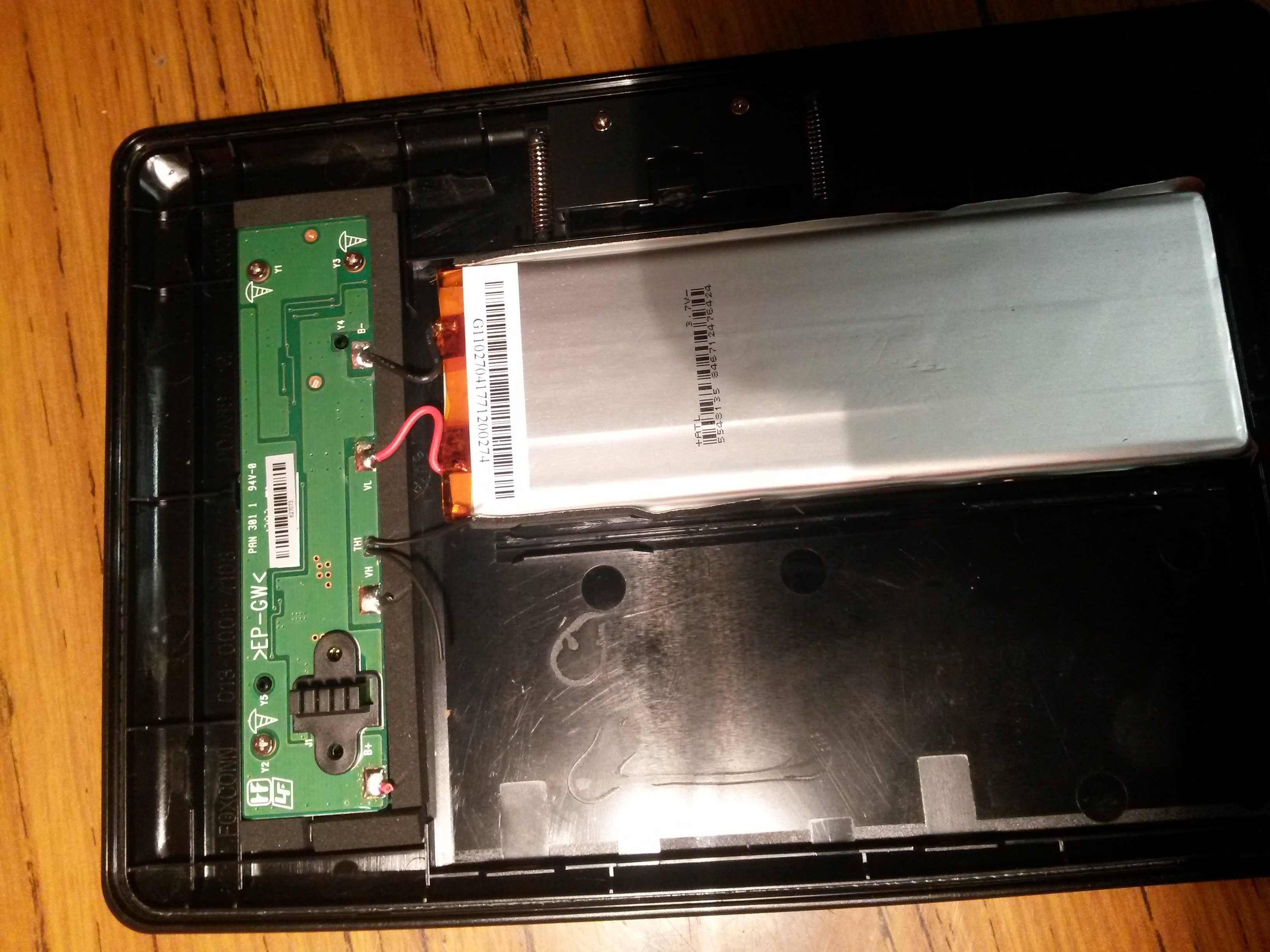

    wewnątrz były dwa takie duże ogniwa, ale jedno padło. Na ogniwach podane jest tylko 3,7V. Z racji tego, że połączone są szeregowo każde z ogniw ma niby po 3800mAh pojemności. Szukałem takiego ogniwa ale nie znalazłem. Zamierzam więc wykorzystać dwie baterie od telefonu (np. Galaxy S4) o parametrach 3,7V i 1900mAh. Połączę je równolegle (wtedy wyjdzie zastępcza bateria 3,7V i 3800mAh) i wlutuję w miejsce padniętego ogniwa.
    Problem w tym, że do płytki z elektroniką przylutowane były jeszcze dwa cienkie kabelki oznaczone jako TH1. Wychodzi na to że służyły do pomiaru temperatury ogniwa. Po drugiej stronie płytki są układy scalone, a wśród nich ten

    Teraz pytanie czy muszę podłączać ten termistor (na schemacie na czerwono)? Nie obejdzie się bez niego? A jeśli trzeba to jaki termistor kupić? Nie mam już tego starego ogniwa więc nie wiem jaki tam siedział. Niby na schemacie jest podany termistor 103AT czyli chyba 10kΩ. Ale nie zgadzają się wartości rezystorów zaznaczonych na zielono. Na schemacie RT1 ma 9,31kΩ a RT2b 442kΩ, podczas gdy na płytce RT1 ma 5,8kΩ a RT2 51kΩ i nie wiem czy nie trzeba też zmienić wartości termistora na inną?
    Proszę o pomoc w tym temacie.

    Witam, po przerwie. Tak więc kupiłem dwie baterie od telefonu o napięciu 3,7V i pojemności 1900mAh. Połączyłem je równolegle i wlutowałem na miejsce starej, wyrzuconej. Co do termistora to na początku go nie podłączałem. Po wpięciu battery packa do odtwarzacza, urządzenie ruszyło bez problemu. Były tylko 2 kreski więc wyładowałem podstawkę do końca. Po wyłączeniu się odtwarzacza podłączyłem zasilacz, jednak kontrolka ładowania nie świeciła. Rozebrałem podstawkę i wlutowałem termistor o wartości 10k (103) bo taki miałem na stanie. Dodatkowo dla testów wystawiłem go poza podkładkę. Wpiąłem baterry pack do odtwarzacza i podłączyłem zasilacz. Od razu zaświeciła się kontrolka ładowania. Chcąc sprawdzić czy wzrost temperatury spowoduje przerwanie ładowania podgrzałem lekko termistor zapalniczką. Tak jak podejrzewałem kontrolka zgasła a po jego ochłodzeniu ładowanie się wznowiło. Nie wiem tylko przy jakiej temperaturze proces ładowania się wstrzymuje, ale mniejsza z tym.
    Mam pytanie o same ogniwa. Jak zmierzę napięcie po naładowaniu do pełna to na nowych ogniwach jest 4,24V a na starym 3,95V. Po rozładowaniu do końca na nowych jest 3,73V a na starym 2,98V. Podstawkę ładowałem w sumie 2 razy w taki sposób, że najpierw rozładowałem do wyłączenia, potem naładowałem do pełna i znowu rozładowałem do wyłączenia i naładowałem do pełna. Wyniki w obu przypadkach były podobne. Według mnie drugie ogniwo jest trochę padnięte i też należałoby je zastąpić dwoma bateriami. Wygląda na to, że z powodu swojego wieku i użytku szybciej się rozładowuje i tym samym nowe ogniwa są rozładowane do blisko połowy. Wydaje mi się, że gdy wymienię to drugie ogniwo to wtedy wszystkie powinny rozładowywać się w podobnym stopniu i tym samym odtwarzacz pochodzi dłużej. Póki co udało mi się odtworzyć 2 pełne filmy - jakieś 4 godziny pracy non stop, a niby producent zakłada do 6 godziny pracy na baterii.
    Jak myślicie wymienić to drugie ogniwo, no nie?
