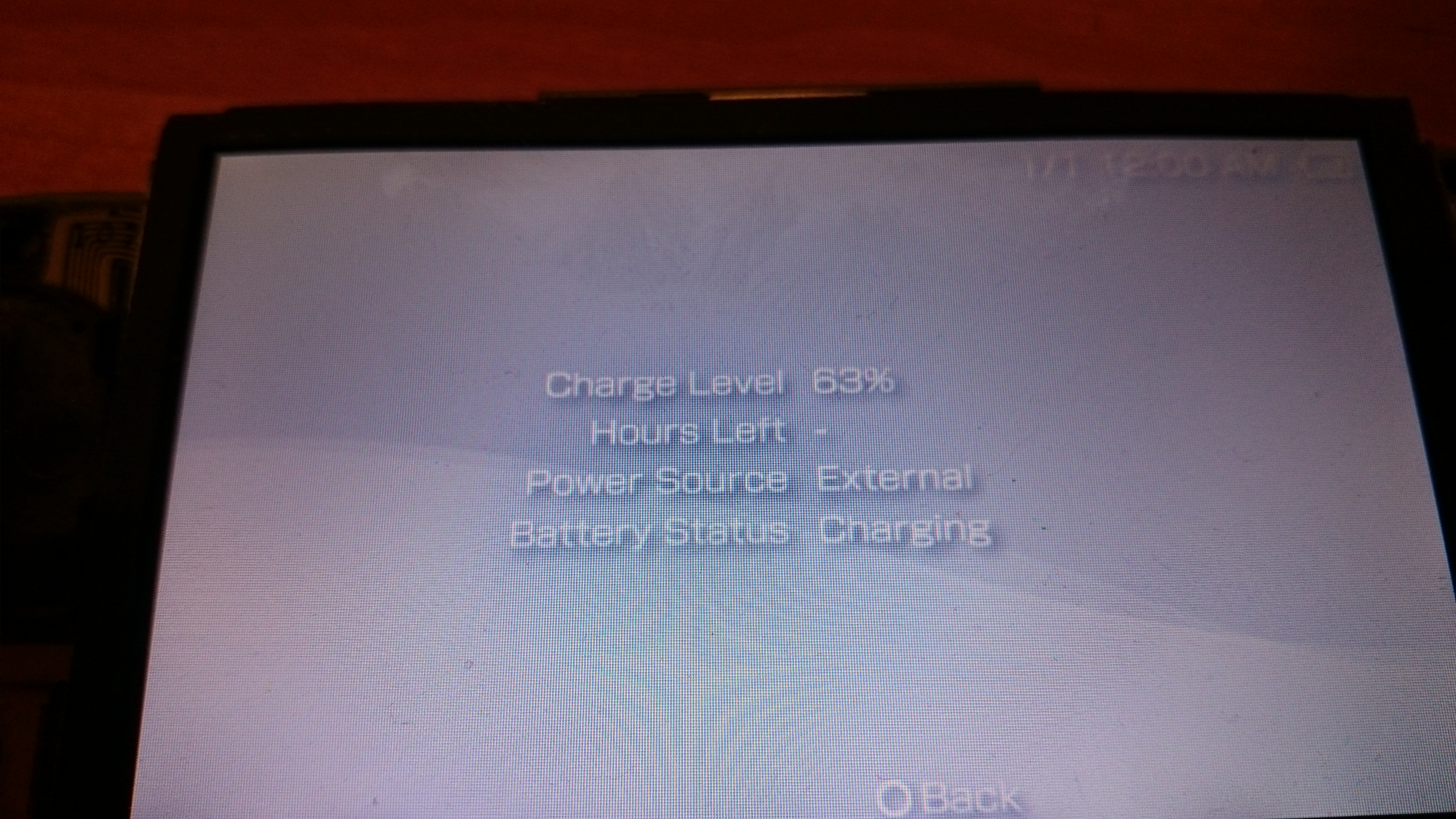

    PSP 1001 Uruchamia się tylko z podłączoną ładowarka. Z włożoną baterią świeci się pomarańczowa dioda, więc chyba ładuje. Bez baterii zaświeca się zielona dioda po włączeniu. Poza tym, że nie uruchamia się bez podpiętej ładowarki, wszystko działa. Poprawiłem luty na złączu do baterii, sprawdziłem bezpieczniki i wykąpałem płyte główną w wanience.Sprawdzałem z inną baterią naładowaną w innym PSP, więc bateria na 100% sprawna. Nie wiem co można jeszcze sprawdzić?

    Ile procent pokazuje niesprawne PSP, wlaczone na ladowarce i z bateria w srodku. Podejrzewam, ze PSP nie komunikuje sie z bateria (srodkowy pin gniazda bateryjnego jest magistrala danych 1wire, dzieki ktoremu PSP moze odczytac dane o baterii [nr seryjny, temperature, napiecie i pobor pradu]). Bez odczytu numeru seryjnego baterii, PSP nie wlaczy sie bez ladowarki.
    P.S. Czy baterie pochodza na pewno z modelu FAT (seria 100x)? Bo PSP FAT nie jest kompatybilne z bateriami z nowszych modeli (200x/300x), w druga strone tak (PSP 200x/300x wlaczy sie na baterii z 100x).
    Jesli faktycznie PSP nie moze sie skomunikowac z bateria to w opcji Battery Information wszystkie pola oprocz Power Source beda puste.

    Niesprawne PSP pokazuje tyle procent ile faktycznie ma bateria(sprawdzane na drugim sprawnym PSP). Wnioskuje, że w takim razie PSP komunikuję się z baterią ponieważ prawidłowo pokazuje dane o baterii. Bateria pochodzi z modelu FAT 1004, więc są kompatybilne. Już nie wiem co mogę sprawdzić, PSP ładuje normalnie baterie, i niby ją wykrywa ale po odpięciu ładowarki wyłącza się.

    Hmmm... To wyglada jakby modul ladowania baterii (kwadratowy scalak w poblizu zlacza bateryjnego) byl uszkodzony. Mozesz sprawdzic napiecie na suwaku POWER --> www.elektroda.pl/rtvforum/topic2241068.html#10641895 podejrzewam, ze do calego systemu nie jest podawane napiecie z baterii, wiec w takim przypadku rowniez na suwaku nie powinno go byc, gdy PSP jest zasilane jedynie z baterii. Jesli bateria prawidlowo sie laduje w tym PSP to modul ladowania dzialalby wiec jak dioda polprzewodnikowa dla baterii, pozwalajac na przeplyw pradu w kierunku baterii, ale w druga strone juz nie. W takiej sytuacji pozostaje wymienic modul ladowania.
