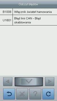

    bigszu2
    dziś znalazłem taki błąd Fiat Punto2 - Dignoza i osiowanie poprzez v-scan ds904
    natomiast z samej diagnozy jest dużo rzeczy, ale opcji PROXI Configuration Alignment Procedure nie idzie znaleźć.
  • #9 14285497
    tzok
    Moderator Samochody
    Nie z licznikiem lecz z BCM (sterownikiem nadwozia), to on jest centralnym węzłem CAN i to na nim wykonuje się procedurę PROXI.
    Z błędu wynika, że masz usterkę okablowania lub uszkodzony któryś z węzłów CAN, co oczywiście owocuje błędem konfiguracji sieci CAN i miganiem licznika przebiegu.
  • #10 14285513
    bigszu2
    Jaka może być przyczyna usterki okablowania lub uszkodzenia któregoś z węzłów CAN? Można to znaleźć, czy trzeba skorzystać ze specjalistycznego sprzętu?
  • #11 14285655
    tzok
    Moderator Samochody
    Przydałoby się coś co będzie potrafiło odczytać konfigurację CAN z BCM i skonfrontować ją ze skanem sieci CAN - w skanie któregoś modułu będzie brakowało i tam należy szukać usterki. Jeśli po odłączeniu tego modułu od sieci da się wykasować błąd sieci, to znaczy, że usterka jest w samym module, jeśli nie - to w wiązce elektrycznej.
