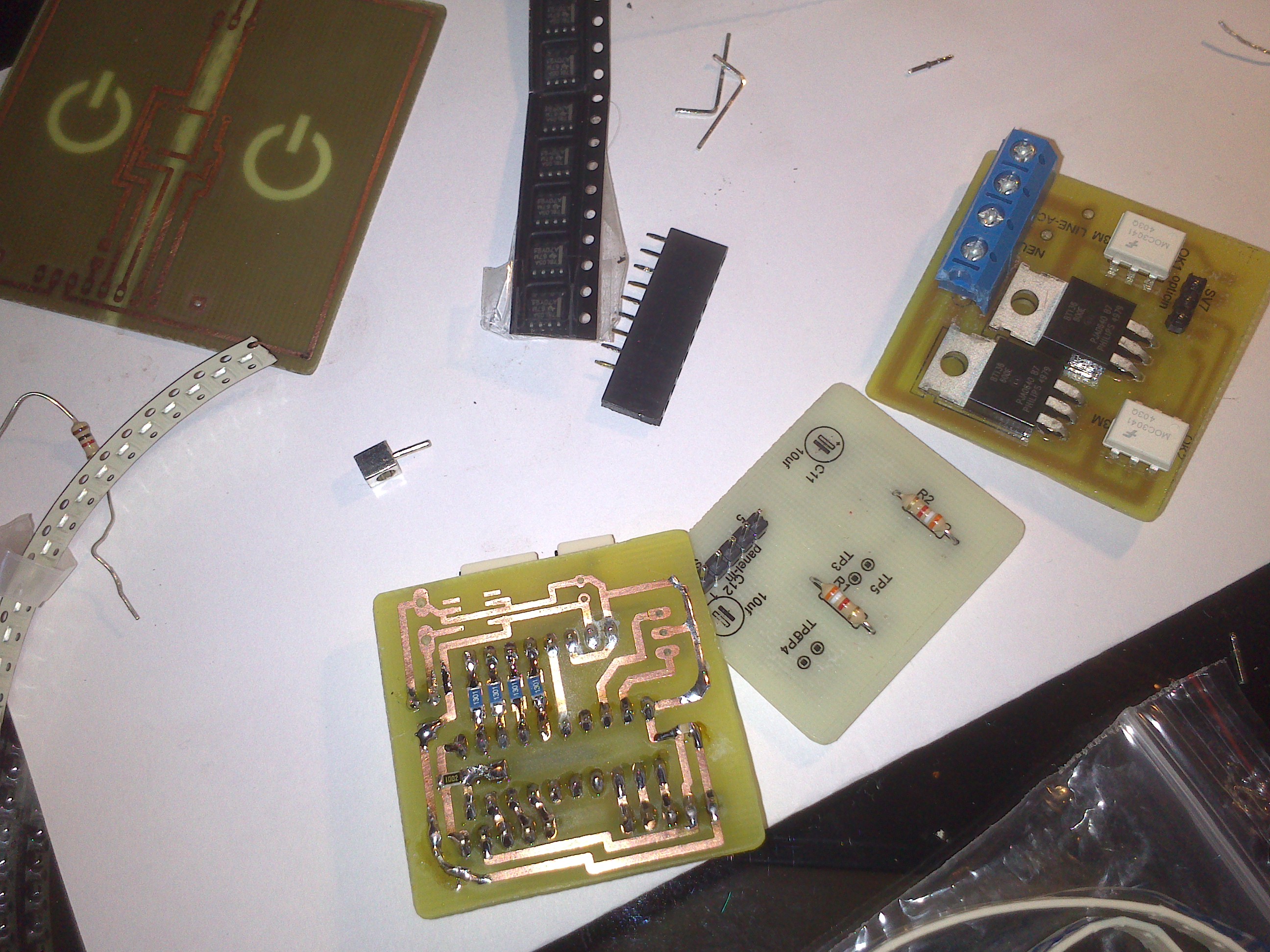

    Witam wszystkich w Nowym Roku.
    W związku z tym, że lenistwo ogarnęło mnie maksymalnie postanowiłem wykonać pewne urządzenie, mianowicie zdalne i dotykowe sterowanie oświetleniem pokoju. Z racji tego, że wyłącznik światła mam znacznie :) oddalony od miejsca odpoczynku, sterowaniem będzie zajmował się pilot od TV (Sony Bravia), który jest zawsze pod ręką. Pilot, o którym mowa to ten sam pilot, którego używam do obsługi zegarka opisanego TUTAJ. :)
    Ale do rzeczy. Całość kontroluje attiny 2313, do którego podłączony jest odbiornik IR, który czuwa nad transmisją z pilota oraz 2 x touch sensor AT42QT1011, który dba o włączanie świateł przez panel dotykowy. Załączaniem oświetlenia zajmują się dwa układy wykonawcze na opto/triakach. Całość złożona na tzw. kanapkę i wciśnięte w miejsce wyłącznika w ścianie. Niestety musiałem puścić dodatkowy przewód "zerowy", żeby można było niewielki zasilacz impulsowy zasilić z sieci, bo jak wiadomo w w miejscu wyłącznika nie ma przewodu zerowego (tylko wejście "fazy" i dwa przewody do sterowania oświetleniem, natomiast zero idzie gdzieś w ścianie bezpośrednio do świateł, tak przynajmniej jest w blokach). Zasilacza nie ma na schemacie, jest to jakiś zasilacz ze starego telefonu GSM w miarę mały, który zmieścił się w otwór w ścianie. Nie odważyłem się zasilać tego w inny sposób, dlatego mały impulsowy śmiga ok.
    Światło włącza się przyciskami od teletekstu, niebieskim załącza się światła narożne w pokoju, a żółtym oświetlenie środkowe. Dodatkowo można sterować światłem z panelu dotykowego zrobionego z ciemnej pleksi. Kolor, z jakim jest podświetlany symbol "zasilania" informuje o stanie wyłącznika oraz pozwala znaleźć go na ścianie w ciemności. Schemat, foty i wsad poniżej. Uwaga!!! Układ działa tylko z pilotem z transmisją Sony Sirc ir protocol. Pozdrawiam

    Świetna sprawa. Również kiedyś myślałem nad czymś podobnym.
    Napisz coś wiecej na temat touch sensora. Jak działa to gdy na nim jest plexi, czy sam nic nie uruchamia ? I gdzie masz odbiornik IR bo go nie widać :)

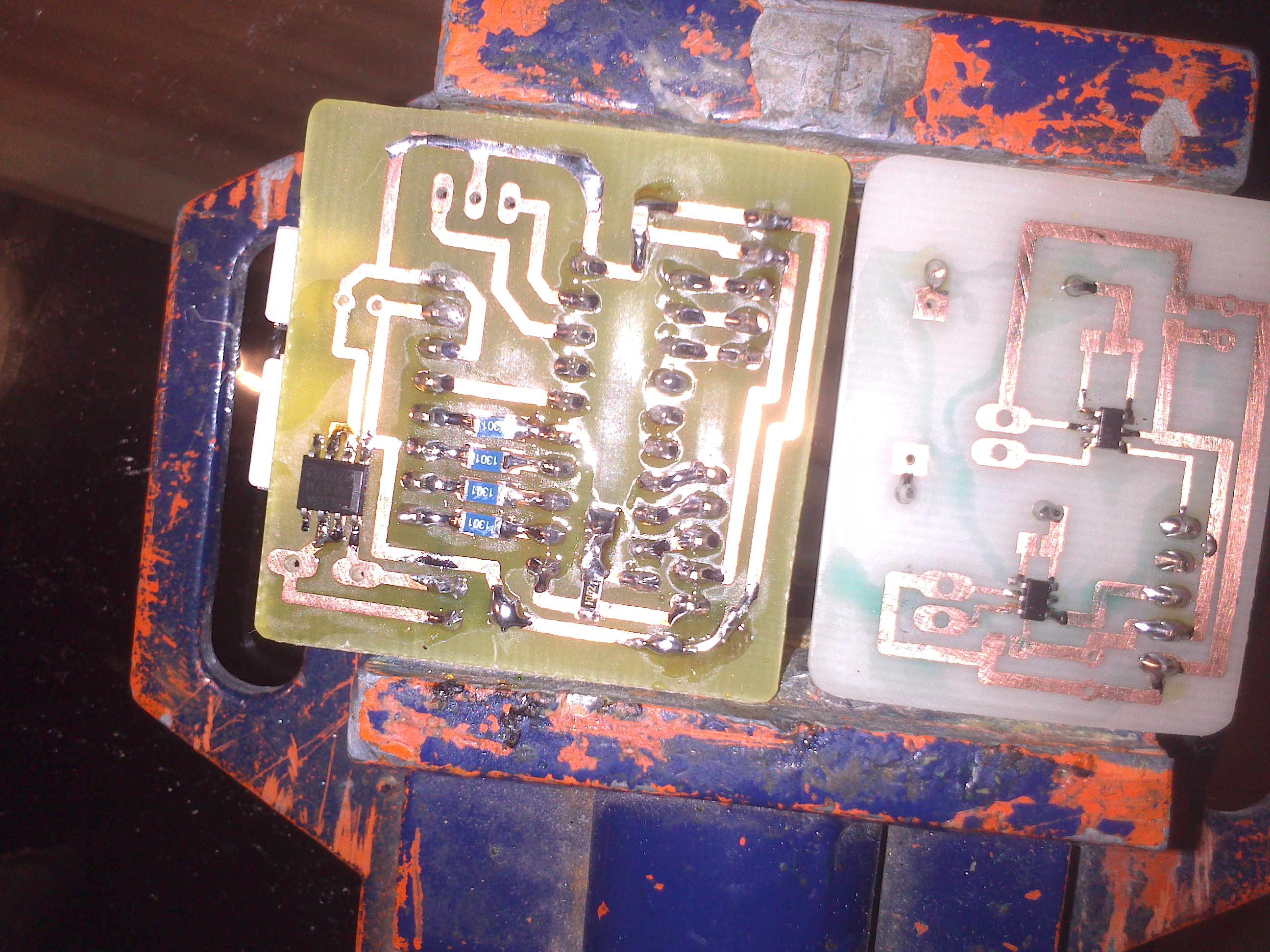

    rabbit2
    rybok_999 napisał:
    Napisz coś wiecej na temat tκouch sensora. Jak działa to gdy na nim jest plexi, czy sam nic nie uruchamia ? I gdzie masz odbiornik IR bo go nie widać :)
    .. Sensor dotyku działa bez problemów, pomimo że układ z panelem połączony jest ok 10 cm kabelkiem nie ma z nim żadnych kłopotów. U mnie pleksa ma 4 mm grubości. Czułość sensora możesz ustalić kondensatorem więc według instrukcji pleksa może być nawet 7mm. Ja podczas prób sprawdzalem na szkle od ławy i działało przez szkło 10 mm. Odbiornik ir jest na panelu ale od drugiej strony laminatu. Pomiędzy dwoma sensorami jest przerwa, a laminat jest przezroczysty więc działa przez laminat.
    W którym miejscu są diody podświetlające?
    Od spodu na panelu. Panel wykonany jest z cienkiego laminatu dwustronnego na jednej stronie termotransferem nanioslem logo 'symbol power ' oczywiście w negatywie a z drugiej ścieżki od led,ir itd. Ledy swiecac przeswietlaja przezroczysty laminat i jest jak jest.
    Co do ceny to myślę że w 20 zł by się zamknęło .

    piterek-23
    Poziom 33  
    Kolego @rabbit2 możesz pokazać swój panel dotykowy od strony elementów po zmontowaniu?
