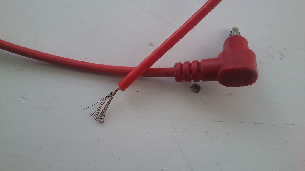

    Posiadam prostownik Kraft&Dele ZPR 20.Po podłączeniu go bezpośrednio pod akumulator amperomierz wbudowany wskazuje ok 12A.Gdy podłączę go przez miernik DT9205A wskazania multimetru i amperomierza są takie same ok 2A.Dlaczego natężenie prądu spada diametralnie z 12A do 2A skoro akumulator nie jest naładowany i miernik jest do 20A i tak też jest ustawiony.

    Czarny kabelek do gniazda COM i do żabki przy prostowniku.Czerwony w gniazdo pierwsze od lewej strony z napisem 20A i przykładam do słupka na aku.Druga żabka na drugi słupek.Pokrętło ustawione na wartość 20 prąd stały.

    Sprawdziłem dziś miernik.Może nie przez żarówkę ale podłączyłem go do akumulatora.Przy włączonym radiu i dmuchawie oraz grzaniu świec żarowy płynął prąd o natężeniu 6,5A.Fakt przewody po chwili mocno ciepłe.Ale dlaczego przy pomiarze na prostowniku są rozbieżności.

    Dlatego mówiłem żebyś wymienił przewody na grubsze. Jeśli nadal nie wierzysz to przetnij jeden i zobaczysz że w środku są cieniutkie żyłki miedziane.

    Problem jest w przewodach, coraz częściej przewody mierników składają się głównie z izolacji i kilku włosków miedzianych, i to niekoniecznie! Na takich przewodach potrafi być nawet 1V spadku napięcia przy kilku amperach. Niestety dożyliśmy czasów że ani cena, ani grubość przewodów nie świadczy o ich przydatności do użytku.
    Kiedyś testowałem akumulatorki R6, R3 zwierając je miernikiem Metex-a na zakresie 20A, oczywiście pomiar 1-2 sekundowy. Na orginalnych przewodach prąd zwarcia osiągał nawet 18A, na kilku różnych przewodach zakupionych w sklepie nie przekraczał 5A, przy takim samym pomiarze.

    Wg mnie, miernik swoją opornością wewnętrzną lub opornością przewodów za pośrednictwem których jest podłączony powoduje tak duże ograniczenie prądu - tak jak wyżej napisano - prawo Ohma. Innym miernikiem zmierzyć na nich spadek napięcia i wszystko będzie jasne.

    Moje przewody pomiarowe sa lepsze, wiem- bo jeden przez nieuwagę rozciąłem i zaizolowałem, więc widziałem jakiej grubości jest.
    Natomiast jako ciekawostkę powiem, że mierząc pobór prądu przez żarówkę H4 55W wyszło dokładnie 4,65A więc chyba prawidłowo.

    Oprócz spadku napięcia na przewodach jest jeszcze spadek napięcia na samym boczniku miernika. W urządzeniach "wysokiej klasy" potrafi on sięgać 0,5V już przy niedużych prądach. A spadek napięcia ładowania nawet o tak małą wartość skutkuje gwałtownym spadkiem prądu ładowania.
