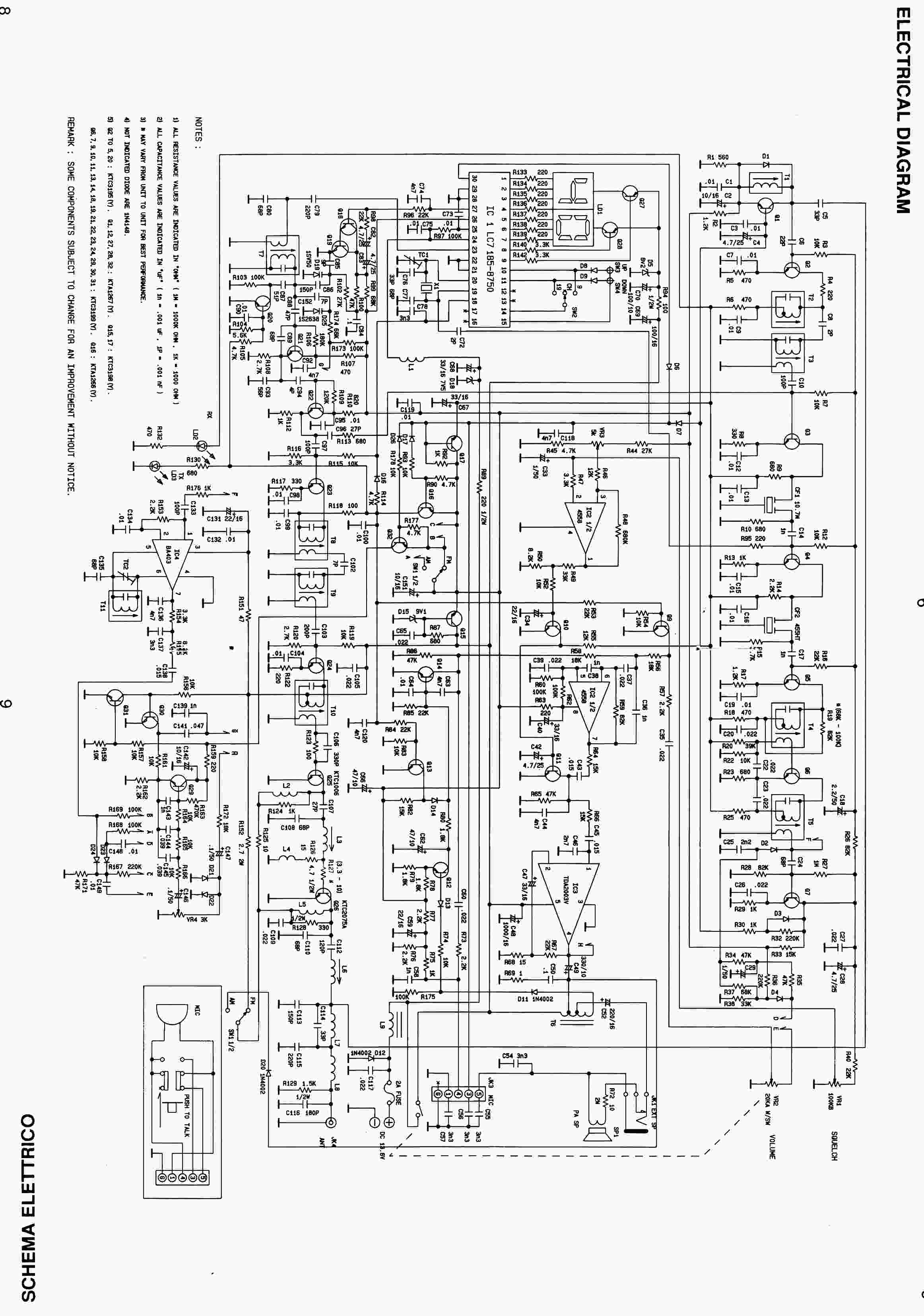

    Mam problem z Alanem 100 plus, otóż odbiór działa poprawnie jednak jest brak nadawania, Mierzyłem moc ze sztucznym obciążeniem, pomiar 0W. Driver i końcówka mocy sprawna, rezystor R125 (10?) też, nie pali się co było częstą przyczyną uszkodzonego drivera. VCO prze-lutowane, kwarc też ponieważ czasami wyświetlacz nie wskazywał numeru kanału. Co może być przyczyną braku mocy?
    Schemat Alan 100 Plus - brak mocy przy nadawaniu, odbiór działa poprawnie

    Zimne luty kolego, nie tylko przy VCO.
  • #3 14287796
    kriss51
    Jaki stan jest podczas nadawania na pin 18 LC7185? Jeśli synteza nie jest w stanie synchronizacji to na tym pinie będzie stan niski i nie będzie nadawania, bo nadajnik jest zablokowany. Taki stan spowodowany może być uszkodzeniem w okolicy VCO. Zobacz też czy Q20 jest sprawny i czy podczas nadawania podłącza dodatkowy kondensator C87. Dobrze by było gdybyś f-miarką sprawdził częstotliwość podczas TX. Częstotliwość powinna wtedy spadać do 13,5MHz co na 4 kanale po powieleniu x2 daje 27MHz. Może sprawa okazać się banalnie prosta i wystarczy tylko delikatnie przekręcić rdzeniem cewki VCO.

    Moc w radiu już jest jednak modulacja w AM musi być niewyraźna, bo gdy pytałem na 19 to nie rozumieli mnie. Co może być przyczyną złej, zniekształconej modulacji?

    Na nóżce 18 podczas nadawania jest 5,69V. Na R100 podczas nadawania 2,92V. Radio raczej w częstotliwości jest ustawione.
    Zobacz czy nie grzeje się, trafo -modulacyjne.

    Nie trafo modulacyjne się nie grzeje. Nie wiem czy pobór prądu jest prawidłowy na RX 0,19A, a na TX 0,49A (mierzone przy 13,8V).

    Mierzenie napięcia na syntezie nie jest adekwatne do częstotliwości nadawania i odbioru , zmierz czestotliwość miernikiem częstotliwości.

    Na początek trzeba zmierzyć moc nadajnika na sztucznym obciążeniu 50ohm.

    Pobór prądu mierzyłem na głównych przewodach zasilających. Moc mierzyłem na sztucznym obciążeniu i jest 4W.

    W takim razie jeśli odbiór prawidłowy, moc nadajnika jest 4W, radio dostrojone do kanału to pozostaje transformator modulacyjny. Proszę sprawdzić jeszcze diodę D11. Ufam że mikrofon 100% sprawny.
    To znaczy odpowiedzieli że brzydko słychać albo nic nie odpowiedzieli? Jeszcze jedno. Antena zestrojona poprawnie? Mierzyłeś ją?

    Winowajcą były zimne luty.
