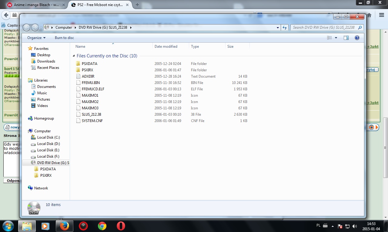

    Gdy wejdę w "Broswer", wybiorę kartę pamięci to w plikach jest coś takiego jak SMS. Ale czy to możliwe, że gra jest źle spachowana lub wcale jeżeli przez Swap Magic poprzedniemu właścicielowi działało normalnie ? Gdy włożę grę do kompa to wygląda to tak. Jak widać nie jest to po prostu zwykły plik ISO.

    Bo musisz ją wrzucic na dysk twardy swojego komputera programem, chociażby DVD Decrypter i potem spaczować. W locie nie da się tego zrobić.
    Ponawiam pytanie.
    Masz zatyczki Magic Keys?
    Jeszcze jedno. To, że masz cos takiego na karcie jak swap magic i możesz tym odpalać gry to bzdura. ESR potrzebuję spaczowanego obrazu gry.

    Wszystko hasa. Te gry które były grane przez Swap Magic musiały być jakoś inaczej skopiowane, czy zpatchowane. Pobrałem jakąś grę, zpatchowałem, wrzuciłem na płytę i działa. Dzięki wielkie.
