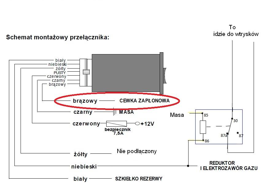

Witam wszystkich mam problem odnośnie instalacji gazowej w samochodzie BMW e36 1.6.
instalacja to zwykła na przekaźniku bez emulatora i to jest trochę dziwne,
ale przez 2 lata jeździłem i było dobrze nic się nie działo .
Opis co się dzieje:
- po przełączeniu na gaz wywala dwa błędy, 2 i 4 wtrysk plus sonda lambda
-jak już wywali te błędy po przełączeniu to jak zgaszę samochód to ciężko jest odpalić, jak odpali to dławi się kuleje i gaśnie .
- po podłączeniu pod komputer i skasowaniu wszystko działa jak trzeba dopóki nie przełączę ponownie na gaz jak już przełączę to problem się powtarza....
Teraz moje pytanie jak to wcześniej mogło działać na zwykłym przekaźniku bez emulatora ??
i co może być przyczyną że teraz nie działa mi już ręce opadają byłem u gazownika to mi powiedział że Emulator padł i chciał 300 zł za wymianę a u mnie nie ma taki9ej części chyba chciał mnie oszukać może miał ktoś podobny problem i mi pomoże gdzie szukać usterki?
