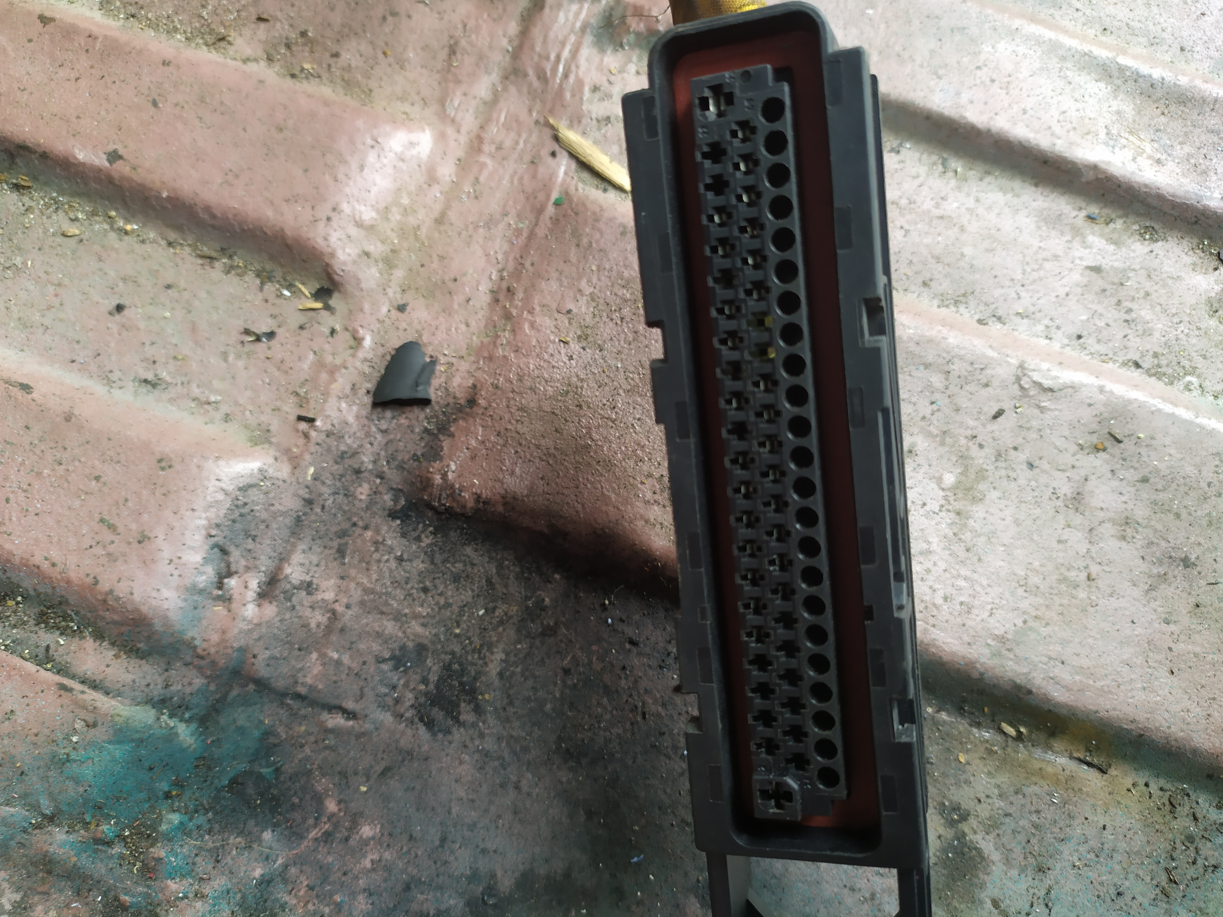

    potrzebuje schematu instalacji elektrycznej do sterownika silnika audi 80 b4 abk
    dokładnie mi chodzi jaki jest pin zasilający sterownik i pin do Lini diagnostycznej
    sterownik to SIEMENS 5WP4 118 DF-1 DIGIFANT
    z góry DZIĘKUJE PANOWIE :D

    Przed 07.1992 czy po ?
  • #3 14296169
    szymon2431
    to jest po dokładnie 1995r
  • #4 14296269
    MARIUSZ R
    1-masa
    17 i 36 - złącze diagnostyczne
    19 - zasilanie(+) po przez styki przekaźnika zasilanego po stacyjce
    Jest jeszcze jedno zasilanie przez diodę w/w przekaźnika na pin nr.7
    Szczegóły na pw.

    a czy macie może inne schematy bo ten co jest tutaj nie pasuje do pinów mojego sterownika :cry:
  • #7 14298129
    MARIUSZ R
    Bo to jest schemat sterownika montowany przed 07.1992r. Podesłałem Ci schematy na pw. Też nie pasują?
  • #8 14298526
    szymon2431
    niestety nie pasują :cry: dodam ze samochód nie posiadał ima i czy jest możliwe podłączenie się gołego sterownika pod PC przez kabel obd ?

    Witam jeżeli dobrze rozumie to posiadam ECU z przed 92r czy ktoś wie na jakich pinach jest linia "k" i "l" w moim przypadku? Łopatologicznie co wpiąć do białej wtyczki?Schemat instalacji elektrycznej sterownika Siemens 5WP4 118 DF-1 Audi 80 B4 2.0 ABK Schemat instalacji elektrycznej sterownika Siemens 5WP4 118 DF-1 Audi 80 B4 2.0 ABK
