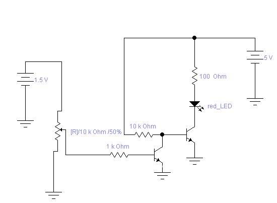

    bf199 napisał:
    Napisz o co ci chodzi.
    to ty napisz o co ci chodzi...
    Mr. gulson zamieszcza schematy na forum ciężko pracuje a w ogule co w tym schamacie jest do opisania!?!?
    bardzo prosty układ :D tylko jaki jest pobór prądu? żeby nie byłe że wskaźnik rozładowania baterii rozładowywał ją... :P
    pozdro

    Ja jestem ciekawy jak ta dioda " led 5mm" wytrzymuje takie napiecie. :)
    Niezly byczor... Adminie czekamy na poprawke ;)

    Wydaje mi sie ze takiego byka nie trzeba poprawiac bo on jest zbyt oczywisty zeby go nie zauwarzyc

    To jest chyba test na inteligencję, chciałbym poznać opis działania tego układu, zwłaszcza rolę tranzystora PNP który ma odwrotną polaryzację do zasilania.

    O... jejku faktycznie i kondensator tez odwrotnie podlaczony.

    A moze ten schemat to podpucha? ;) "Szukamy frqajera ktory to zrobi :P " Z leda pojdzie dym, kondensator eksploduje i w ten sposob skoro odwazyl sie to robic bezmyslnie to moze da sobie spokoj z elektronika? ;)

    A ja proponuje swoj prosty ukladzik. Potrzebuje wprawdzie swojego zasilania ale ponizej 2V to ciezko zeby sie jakas Led zapalila wiece jest zewnetrzne zasilanie. Przy wyzszych wartosciach badanego napiecia mozna a niego zrezygnowac. Mozna sie rowniez jeszcze pobawic rezystormi tzn zwiekszyc ich wartosci aby uklad pobieral mniej pradu

    Ten pierwszy układzik trochę badziewny jest bo nie dość że błędy na schemacie, to jeszcze dość duży pobór prądu, 30mA płynie przez samą diodę zenera i rezystor 270Ω, później jak sobie dodamy rezystor do pierwszego leda żeby nam nie wystrzelił, to też z 20mA będzie musiał wziąć... Nie liczę już kilku mA na samym układzie na trazystorach... Trochę dużo nam tu wychodzi bo jakieś 50mA w przybliżeniu...Wskaźnik będzie pobierał tyle, co żarówka w rowerze...
