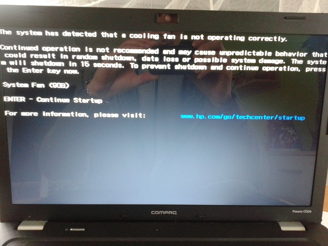

    Komunikat przy starcie laptopa HP Presario CQ56 po przegrzaniu, brak dostępu do BIOS
    Laptop hp Presario CQ56 po włączeniu wyświetla się komunikat jak w zał.
    po wciśnięciu enter komputer normalnie pracuje.
    Komunikat pojawił się prawdopodobnie po przegrzaniu (załączony leżał na kołdrze)
    F10 nie daje możliwości wejścia do biosu, po naciśnięciu od razu wyświetla komunikat.
    Temperatura pracy procesora w Core Termperatura około 75- 85 stopni.

    Czy wiatrak pracuje? Dalsza praca może być groźna szczególnie dla GPU. Jeśli jesteś w stanie to rozkręć laptopa wyczyść kanały wentylacyjne sprawdź wiatrak oraz wymień pastę i termopady. Jak nie to serwis.

    dzieki wszystkim za pomoc w temacie. Problem usunięty. Powodem problemu był niepodłączony wentylator po czyszczeniu laptopa. Po usunięciu usterki komunikat znikł i temperatura cpu spadła.
