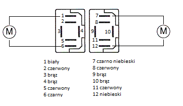

VW passat b4 - Jak podpiąć ten oto włacznik do szyb elektrycznych?

    #6 14390914
    JakubGruby
    zibi581 napisał:
    Nie rozumiem, schemat dostałeś i co nie kumasz ,oddaj auto do fachowca.
    to nie są oryginale el szyby ... więc schemat na nic ;)
    musisz wziąć miernik i sprawdzić gdzie masz plus,gdzie minus powinno być kilka (jeden do szyb drugi do żaróweczki) potem sprawdzić które piny się zwierają po przyciśnięciu przycisku :) ew zdjąć tapicerkę i wtedy sprawdzać dodaje fotki z mojego podłączonego przełącznika ze strony kierowcy: VW passat b4 - Jak podpiąć ten oto włacznik do szyb elektrycznych? VW passat b4 - Jak podpiąć ten oto włacznik do szyb elektrycznych?
    biały przewód jest za krótki i się odpiął ale widać gdzie ma być

  • #8 14391210
    JakubGruby
    Schemat do UNIWERSALNYCH SZYB znaleziony w necie powinien się zgadzać według moich podłączeń, jakś firma robiąca te podnośniki zrobiła przyciski podobne do tych z VW i przez to schematy od VW nie są zgodne (VW ma przyciski po stronie kierowcy z 6 pinami a od pasażera w VW 5 pinów)
    podejrzewam że można zmostkować
    2,8,5 i 11 i podać tam +
    3,4,9, i 10 i podać tam -
    teraz jeśli będziesz miał problemy np.
    lewym przyciskiem działa prawa szyba to zamieniasz :
    BIAŁY z CZARNO NIEBIESKIM
    i
    CZARNY z NIEBIESKIM
    a jeśli przyciskasz w górę a szyba się opuszcza to:
    BIAŁY Z CZARNYM
    I
    CZARNO NIEBIESKI Z NIEBIESKIM
