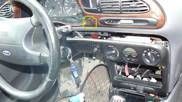

    Witam. Podpowie mi ktoś do czego służą te dwa czujniki na podszybiu i element zaznaczony na zielono? Mondeo MK2 - Funkcje czujników na podszybiu i elementu zaznaczonego na zielono Mondeo MK2 - Funkcje czujników na podszybiu i elementu zaznaczonego na zielono Mondeo MK2 - Funkcje czujników na podszybiu i elementu zaznaczonego na zielono

    Na podszybiu może jakaś dołożona antena, nie wiem bo to nic oryginalnego(to mniejsze to zaślepka wkręta).
    To zaznaczone na zielono to czujnik temperatury wnętrza.

    Wygląda jak antena GPS.

    Pod tym fioletowym jest wkręt? Wygląda to raczej jak jakiś czujnik światłoczuły

    Jeśli to antena to może do zestawu głośnomówiącego. Bo mam od tego jeszcze mikrofon

    Tak jak napisali przedmówcy, to przy kierownicy za kratką to jest czujnik temperatury wnętrza, a to na podszybiu (to fioletowe) to czujnik nasłonecznienia i służy on do sterowania strumieniem powietrza przy włączonej klimatyzacji (jak będzie już lato możesz zasłonić go ręką i zobaczyć jaką poczujesz różnicę w tym z których kratek wieje zimne powietrze), czujnik nasłonecznienia występuje tylko w przypadku automatycznej klimatyzacji.
