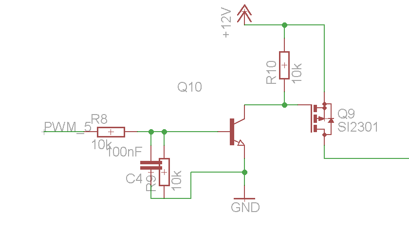

    Jest sobie układ jak pokazany poniżej (PWM_5 - idzie do mikrokontrolera, sterowanie 12V, ledy wspólna masa, sterowanie plusem).
    Układ działa poprawnie w przypadku zwykłego PWM-a, ale jak włączę fast PWM to zachowuje się w ten sposób, że dla wartości ~0-150 diody nie świecą w ogóle, powyżej świecą na 100%. Co może być źle?
    P.S. chcę włączyć fast pwm, ponieważ w układzie jest również wzmacniacz audio i zakłócenia PWM w przypadku częstotliwości słyszalnych są bardzo duże.

    Usuń kondensator C4, przy sterowaniu PWM użycie jego nie ma sensu a wręcz uniemożliwia poprawną pracę.

    Policz impedancję C4 dla częstotliwości ponadakustycznych (np. 20kHz) a zrozumiesz, czemu układ nie działa.

    Łopatologicznie: ten kondensator "zwiera" do GND sygnał PWM tym bardziej im wyższa jest jego częstotliwość. Przy małej częstotliwości układ uC dawał jeszcze radę wysterować tranzystor.
    Ale przy wyższej PWM jest "wygładzany" i albo tranzystor jest zatkany albo przewodzi - jak u Ciebie.
