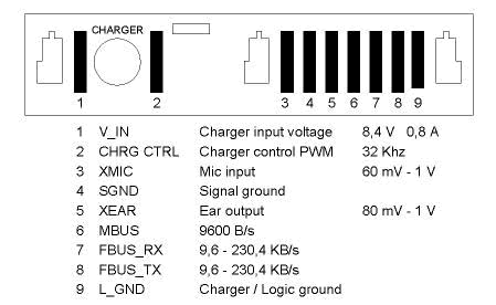

    Witam!
    Posiadam w Audi A2 zestaw głośnomówiący do Nokia 6310i, czy istnieje możliwość przerobienia go na wyjście Micro USB, czy istnieje jakaś przejściówka ?
    Chciałbym podłączyć do tego zestawu LG G2.
    Jeśli zły dział proszę o przeniesienie.
    Zestaw jest fabrycznie montowany.

    A gdyby tak polecieć wyżej? :D
    Rozebrać gniazdo zestawu Przerobienie zestawu głośnomówiącego Audi A2 z Nokia 6310i na Micro USB?
    i z jednego przewodu zestawu zrobić dwa, wyodrębnić:
    - zasilanie --> zmontować wtyczke micro usb (ładowanie)
    - mic i słuchawki --> zmontować jacka (zestaw głośnomówiący)
    Jest to wykonalne?
