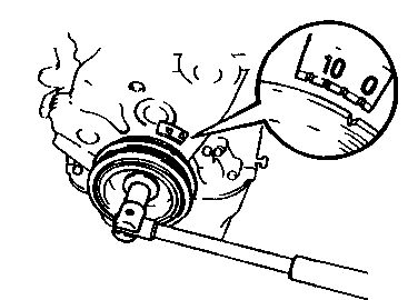

    Pękł mi pasek rozrządu.
    Nie widzę znaku na bloku silnika przy kole z wału głównego.
    Na kole zębatym paska rozrządu jest a na obudowie trudno coś ustalić.
    Proszę o pomoc.

    W razie potrzeby posiadam pełną instrukcję wymiany z opisem po polsku, ale wtedy proszę dla pewności podać tyk silnika - czy jest to 3S-GE lub 3S-FE.

    okroj
