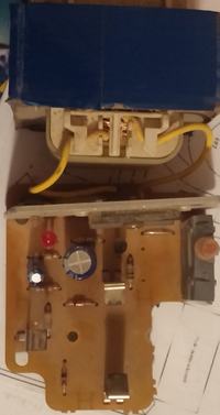

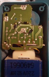

    Posiadam wkrętarkę Makita 7,2v. W standardzie były baterie 7,2v Ni-Cd, które przerobiłem na 7,2V Li-Ion. Oryginalna ładowarka 7,2v - 1,5A ładowała akumulatorki Ni-Cd ok. 1h i sama się wyłączała - nie wiem przy jakim napięciu granicznym, a nie mam już sprawnych oryginalnych baterii żeby to teraz sprawdzić.
    Bateria Li-Ion powinna być ładowana maksymalnie do 8,4V (dane producenta ogniw), ale ładowarka nie zatrzymuje się na tym napięciu. Nie ryzykuję do więcej niż 8,6V, żeby nie uszkodzić ogniw, ale pewnie szło by tak do 9v.
    Teraz pytanie.
    Czy jest możliwość niewielkim nakładem finansowym ograniczyć napięcie ładowania do powiedzmy 8,2-8,4V i żeby nadal ładowarka działała automatycznie tj. wyłączała się po osiągnięciu założonego maksimum napięcia?
    Na zdjęciach widać nieudaną próbę ograniczania napięcia za pomocą diod. Dodatkowy styk jest jako zabezpieczenie przy przegrzaniu się
    pakietu. Po osiągnięciu ustalonej temperatury minus jednej z baterii
    zostaje od niego odłączony.

    Proponuję prosty układ: tranzystor NPN z przekaźnikiem 6V w kolektorze, na bazę przez rezystor 1k? i w szereg diodę zenera 7V5 podajesz napięcie akumulatora. Gdy napięcie na aku. przekroczy około 8,1 V zadziała przekaźnik i rozłączy swymi stykami ładowanie :D

    Proponuję zastosować układ LM 317 (ja tak zrobiłem, działa od trzech lat). Wszystkie dane, schematy, opis, dostępne w wielu miejscach.

    LM317 ma spory spadek napięcia - czy transformator od tego zasilacza daje wystarczające, żeby po tym spadku jeszcze wystarczyło? Jeśli nie, to można poszukać stabilizatorów low-drop (albo i ultra-low-drop), których używa się tak samo, ale mają mniejszy spadek napięcia - niestety nie są tanie, np. LM1084-ADJ 10zł, a zyskuje się tylko nieco ponad 1V w porównaniu do LM317 - można lepiej i taniej, ale nie na jednym scalaku. Sprawdź, jakim napięciem dysponujesz, to zobaczymy, czy LM317, czy trzeba czegoś lepszego.

    Napięcie na transformatorze po prostowniku napięcia to ok. 15,5V. Patrząc na jego wielkość to wydoli spokojnie bo taki sam jest w drugiej ładowarce do baterii 9,6V.

    Potrzebne napięcie na wejściu LM317 to niecałe 11V, więc 15,5V wystarcza ze sporym zapasem. Trzeba się liczyć z mocą strat w LM317 około 9W (na początku ładowania, przy założeniu, że te 15,5V jest z kondensatorem) i do tego dopasować radiator; można tę moc strat nieco zmniejszyć dodając opornik 1R5/5W na wejściu LM317. Na forum jest temat poświęcony ładowarce na LM317 z ograniczeniem prądu, może ten układ? Jakkolwiek wykonuje on tylko ładowanie CCCV (Constant Current - Constant Voltage), bez odłączenia po jakimś czasie, więc trzeba o tym pamiętać i wyłączyć (robienie układu, który to zrobi automatycznie, to już chyba trochę za trudne dla początkujących).
