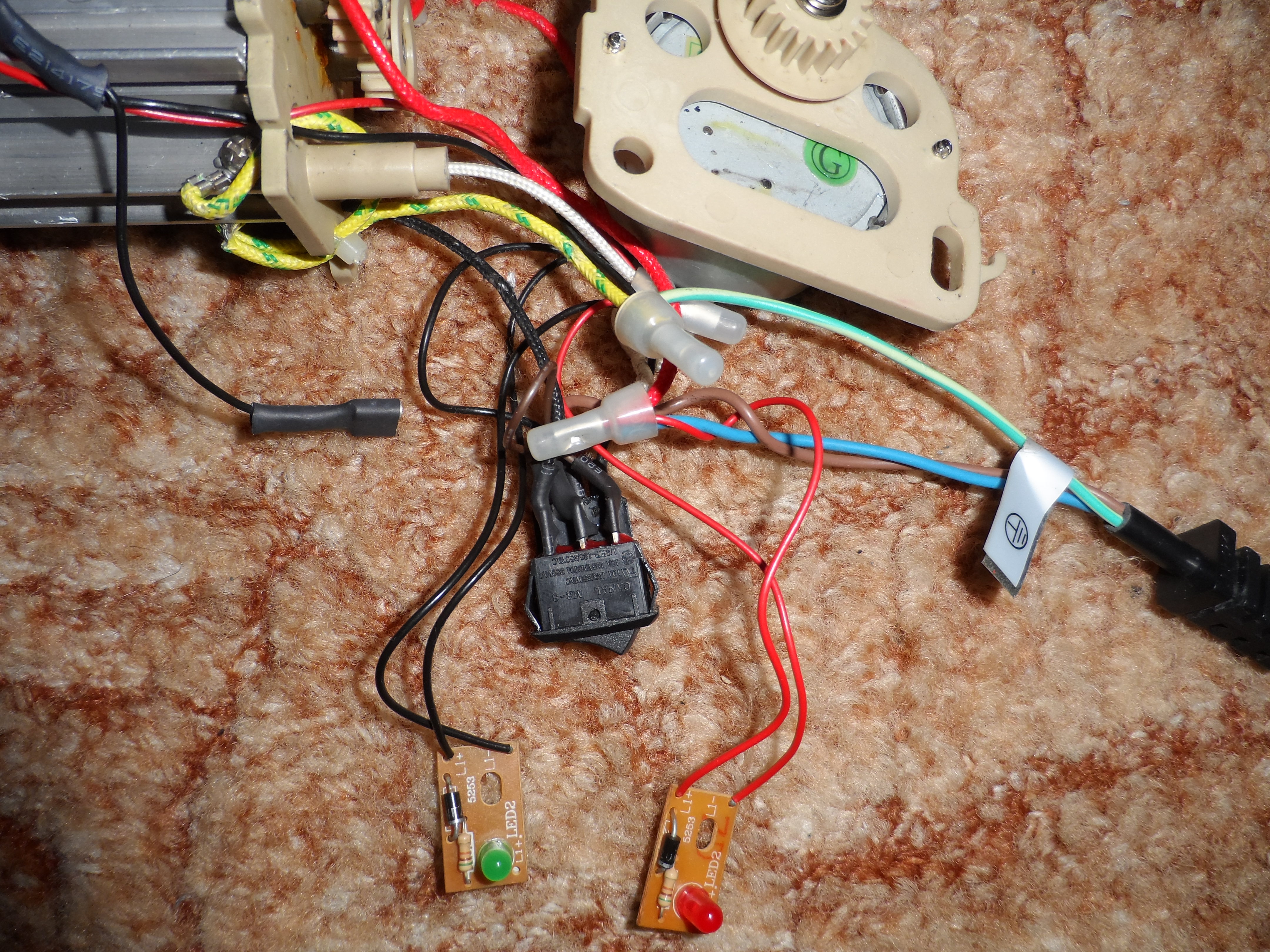

    Może szybciej będzie jak przedstawisz zdjęcia elektroniki tej laminarki. Może będzie łatwiej określić element załączający pracę grzałki.
  • #22 14346961
    kurbaszy
    Układ sterowania tak wygląda:
    Laminarka Gienie LA46 - włącza się, ale nie grzeje, co może być przyczyną?
    Przy włączeniu zasilania, zapala się czerwona dioda. Natomiast zielona, odpowiedzialna za kontrolę temperatury nie włącza się. Moja diagnoza jest taka, że któryś z oporników na układzie z zieloną diodą padł.
  • #23 14347658
    dzimi
    Moderator
    kurbaszy napisał:
    Tak. Oba bezpieczniki termiczne działają.
    - a grzałka nagrzewa się?
    Czy sprawdzałeś działanie termików? Czy sprawdzałeś że zmienia się oporność pod wpływem temperatury?
    Jest to tak proste urządzenia że już powinniśmy dawno zapomnieć o naprawie.

    kurbaszy napisał:
    to czy może być uszkodzony układ z zieloną diodą?
    - zostaw ten "układ" bo to jest prosty układ składający się z diody, rezystora i ledy.
    Sprawdzałeś włącznik? Grzałka? Silnik? Kurcze- to jest tak prymitywne urządzenie że aż przerażająco śmieszne. Jeśli masz sprawny włącznik, termik, grzałkę i silnik to te diody są zbędne - one sygnalizują załączenie do sieci i nagrzanie się do odpowiedniej temperatury- nic więcej.
