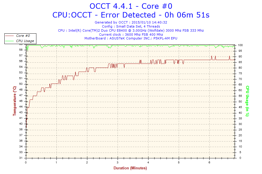

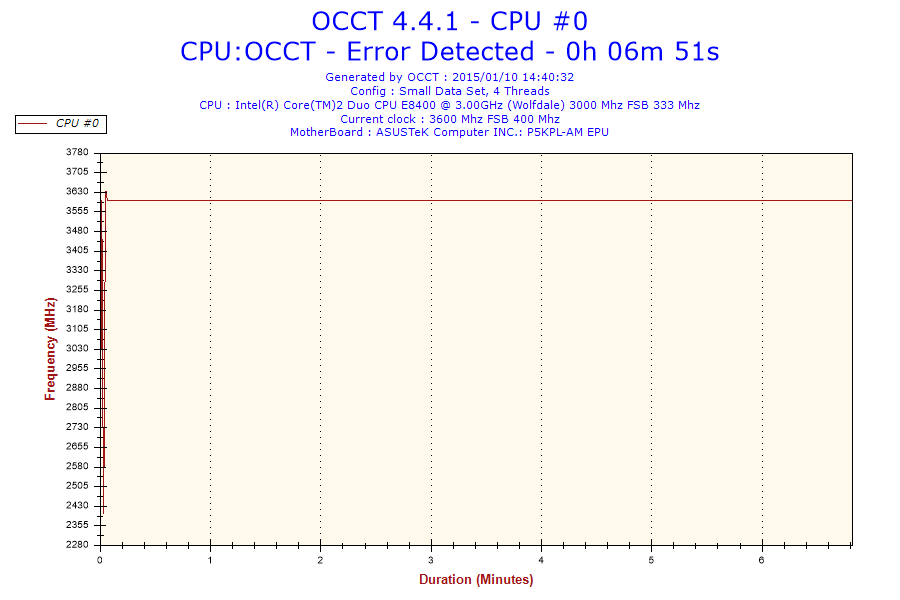

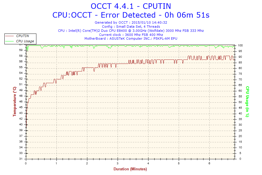

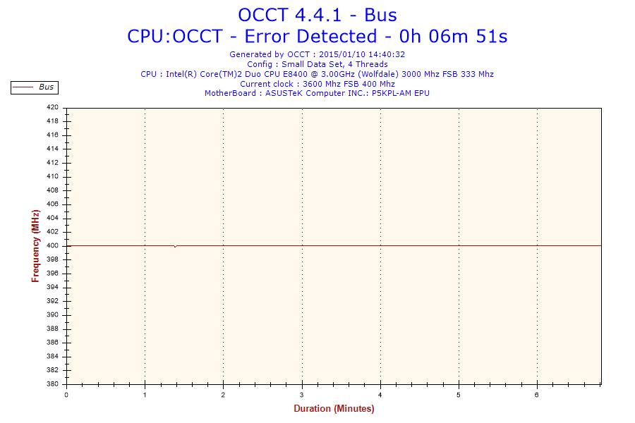

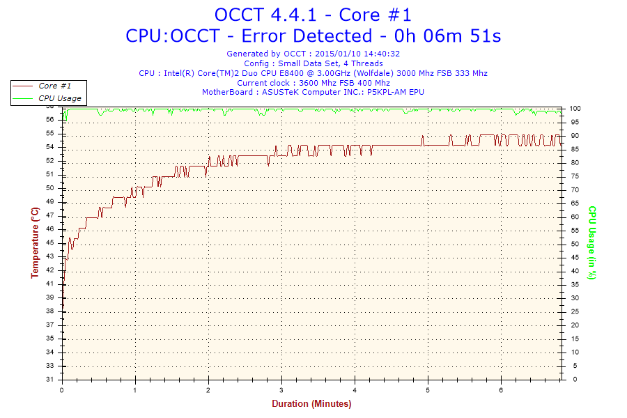

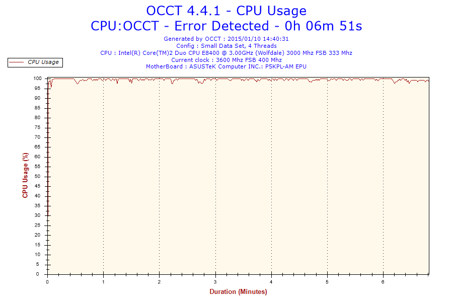

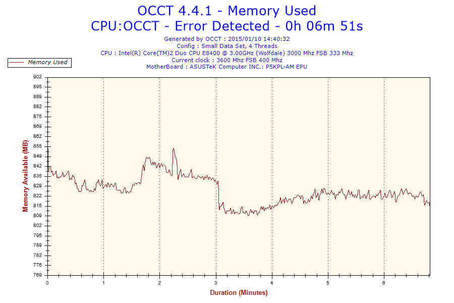

    witam, na płycie głównej p5kpl am epu chciałem podkręcić procesor e8400 do 3.6ghz niby wszystko ok jest, tylko kiedy testuje programem occt to po kilku-kilkunastu minutach wyskakuje błąd rdzenia #3. i komputer sie wyłącza. temperatury też są raczej ok bo 57 stopni w stresie. ktoś pomoże?
    specyfikacja:3gb ram ddr2. jedna jest 800 druga 600 bodajze
    GTX 660 Ti
    Zasilacz Silentium PC Vero L1 500W e8400 podkręcony do 3.6GHz na płycie P5KPL-AM EPU - błąd rdzenia #3 w OCCT e8400 podkręcony do 3.6GHz na płycie P5KPL-AM EPU - błąd rdzenia #3 w OCCT e8400 podkręcony do 3.6GHz na płycie P5KPL-AM EPU - błąd rdzenia #3 w OCCT e8400 podkręcony do 3.6GHz na płycie P5KPL-AM EPU - błąd rdzenia #3 w OCCT e8400 podkręcony do 3.6GHz na płycie P5KPL-AM EPU - błąd rdzenia #3 w OCCT e8400 podkręcony do 3.6GHz na płycie P5KPL-AM EPU - błąd rdzenia #3 w OCCT e8400 podkręcony do 3.6GHz na płycie P5KPL-AM EPU - błąd rdzenia #3 w OCCT e8400 podkręcony do 3.6GHz na płycie P5KPL-AM EPU - błąd rdzenia #3 w OCCT e8400 podkręcony do 3.6GHz na płycie P5KPL-AM EPU - błąd rdzenia #3 w OCCT e8400 podkręcony do 3.6GHz na płycie P5KPL-AM EPU - błąd rdzenia #3 w OCCT
    dodaje ssy z occt po errorze

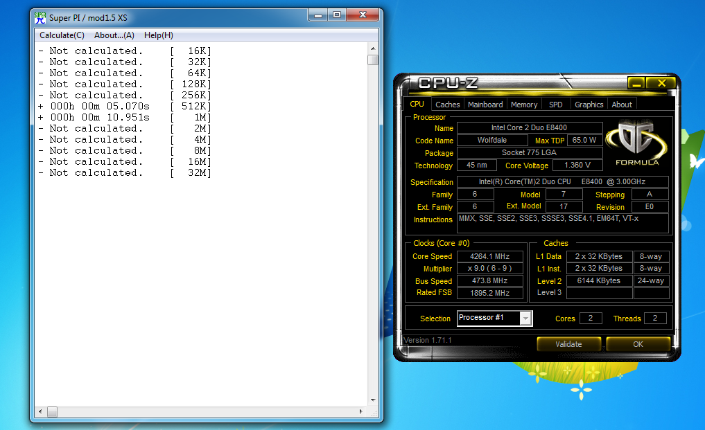

  • #21 14331364
    gryfu
    Przy dobrej płycie, ramach i steppingu procesor ma potencjał.
    Jestem w posiadaniu GA-P35-DS4
    Patriotów 2x2GB 1066MHz
    e8400 E0
    Ramy chodzą standardowo na 2,1 V
    Przy napięciu 1,3 V Procek idzie bez problemu na 460 FSB czyli 4140 MHz
    RAMy mają ratio 2,5 co daje 1150
    Kiedy chcę więcej przy maxymalnym bezpiecznym napięciu dla procka czyli 1,3625 V idzie FSB na 500 (4,5GHz) i ramy na 2,3 (1150MHz)
    Uwielbiam ten precesor, dlatego niedługo zmieniam go na podwojoną wersję xeona, odpowiednik q9650 czyli 2xe8400, a ten pójdzie na sprzedaż
    Dla założyciela tematu - niedopuszczalne w oc jest takie mieszanie ramu, a jeżeli nawet masz dual channel dobrych sztuk i nie chcą się kręcić obniżasz im ratio, jeżeli masz opcję usunięcia LINKa z prockiem. Podbijanie NB i HT czasami o 0,1 potrafi zdziałać cuda, także nie bójmy się tego. I ZASILACZ MARKOWY !
