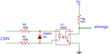

    Witajcie jako że mój temat związany jest z siecią 230v co jest mało bezpieczne to wolę się dla pewności dopytać. Potrzebuję jedynie wykryć napięcie sieci 230V za pomocą atmegi. nie chodzi mi o jakieś wykrycie zera it, jedynie jest albo nie ma 230V.
    Wiem że najłatwiej jest na układzie PC814 ale niestety w pobliskim sklepie go nie ma a mi zależy na czasie. Czy mogę zastosować PC817 dostawiając dodatkowo diodę (może być led) w przeciwną stronę niż ta co jest wbudowana?

    W ten sposób Atmega będzie wykrywać sygnał 50 razy na sekundę. Musisz dodać kondensator np. 10uF pomiędzy pin atmegi i masę. Zniweluje to częstotliwość i będzie widziane jako stały impuls. A diodę dałbym zwykłą 1N4007 zamiast LED. A sam rezystor R6 nie jest konieczny. Po prostu włącz podciąganie wewnętrzne Atmegi.

    Witam. R5 i R7 zamieniłbym na 2x220k a R6 na 22k.
    Możesz zastosować w zasadzie dowolną diodę o napięciu minimum 400V (np. 1N4007) żadna dioda LED tego nie wytrzyma.

    A po co aż taką? Przecież napięcie nie przekroczy napięcia przewodzenia diody w transoptorze, czyli pewnie około 1,2V.

    Napięcie wsteczne na poziomie 1,2V oraz maksymalny prąd przewodzenia <1mA wytrzyma chyba każda dioda LED na świecie. Żeby nie rozjątrzać dyskusji chodzi o to że kolega @Dawid 88 chce dać diodę LED w miejsce D2 i jak najbardziej może tam dać dowolną diodę LED.

    Możecie sobie dawać diody jakie tylko chcecie, prostownicze, LED, a nawet laserowe. :D
    Zobaczycie tylko potem w razie awarii co się będzie działo.
    Dawid 88 :arrow: zwróć uwagę na to, że w wielu transopotorach wymagany jest minimalny prąd diody, np.1mA do poprawnego działania.
    Życzę powodzenia w pracy.

    A co się ma dziać? W PC814 są antyrównolegle połączone zwykłe diody IR. Muszą być dwie połączone antyrównolegle, żeby siebie nawzajem chroniły - w takiej sytuacji tak jak pisze kol. @landy13 napięcie wsteczne na każdej z nich nie przekroczy napięcia przewodzenia, czyli ok. 1,2V.
    Proszę nie siać dezinformacji.
