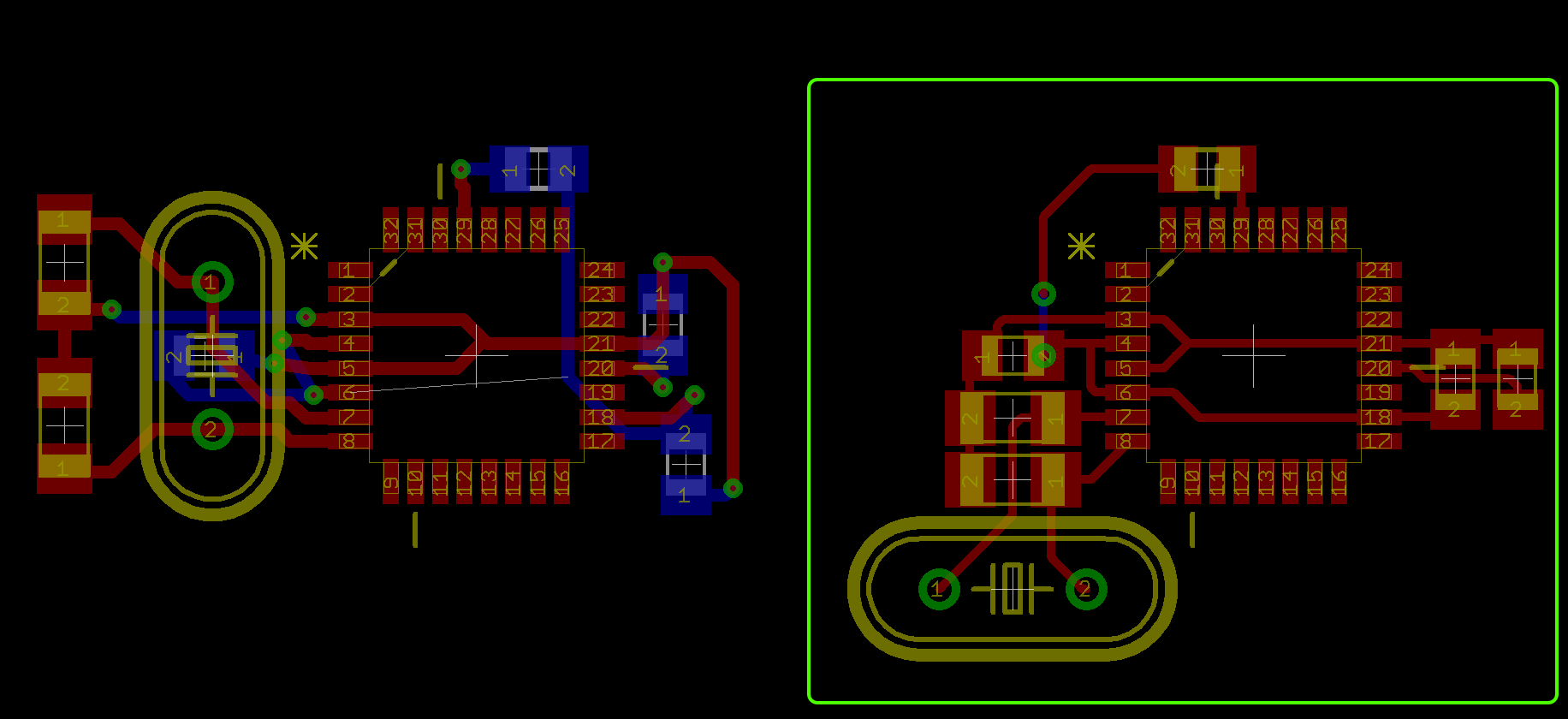

    Mam problem z DRC.
    W załączniku plik, którego dotyczy problem. Problem jest wyłącznie z tym jednym plikiem, dla każdego innego wszystko mi działa tak jak powinno.
    Mianowicie przy DRC dla dowolnego ustawienia Clearance i tak pokazuje mi błędy przy padach smd i viasach. Przypadłość ta występuje na każdej wersji Eagle do której mam dostęp i na kilku komputerach. Nie mam pojęcia dlaczego dla tego projektu tak się dzieje.
    DRC mam skonfigurowane dla odstępu 8mil, między padami atmegi jest jakies 13-14 milsów odstępu, a jednak wskazuje tam błędy. Dla pozostałych elementów na płytce mam podobne problemy. Dlaczego tak jest?
    W załączniku zamieszczam brd, odchudzone do rozmiarów które pozwolą na identyfikacje problemu.
    Proszę o pomoc.
    • schema.zip (9.5 KB) Musisz być zalogowany, aby pobrać ten załącznik.

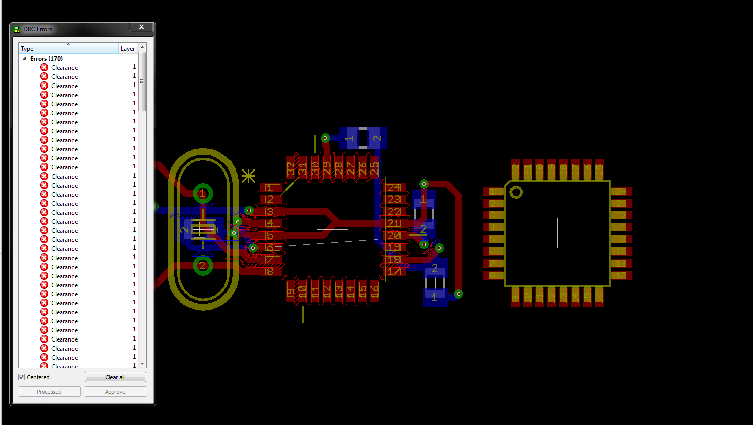

    Problemem jest układ uP, który masz na płytce.
    Nie wiem z jakiego źródła masz tą bibliotekę, ale typowa z atmel lub avr-7 takich błędów nie wprowadza.
    Wystarczy skasować wszystkie błędy w DRC Errors na tym przykładzie i już nie ma z tym problemów.
    EAGLE - Niepoprawne DRC parametrów "Clearance" EAGLE - Niepoprawne DRC parametrów "Clearance"
    Jak widzisz dodanie obudowy z typowej biblioteki którą wskazałem wcześniej, takich błędów nie tworzy.
    Przy okazji, to dlaczego tak prosty układ z kilku elementów umieszczasz na dwóch warstwach.
    Wystarczy jedna Top.

    Tak jak pisałem w pierwszym poście jest to wersja odchudzona pliku.
    Identyczny problem jest z każdym układem, każdą ścieżką i każdym viasem na tej płytce.
    Eagle niepoprawnie sprawdza clearance.
    Bez wpływu na to jak ustawie clearance i tak pokazuje błędy odległości między padami, ścieżkami i viasami.
    Nie wiem czy zwróciłeś uwagę, że błąd się pojawia także poza tym AVRem na płytce. Usunięcie tego układu nic nie zmienia pod tym względem.
    Skasowanie błędów mi nic nie da. Ja potrzebuję doprowadzić Eagle do postaci, w której wykona poprawnie DRC i pokaże mi co trzeba poprawić, a nie do postaci w której nie będę widział błędów.

    Znalazłem rozwiązanie problemu.
    Edit>Net classes.
    Nie wiem dlaczego w tym projekcie te wartości nie są zerowe tak jak w każdym innym moim projekcie.
    Dziękuje koledze "znawcy" za propozycję zrobienia płytki od nowa.
