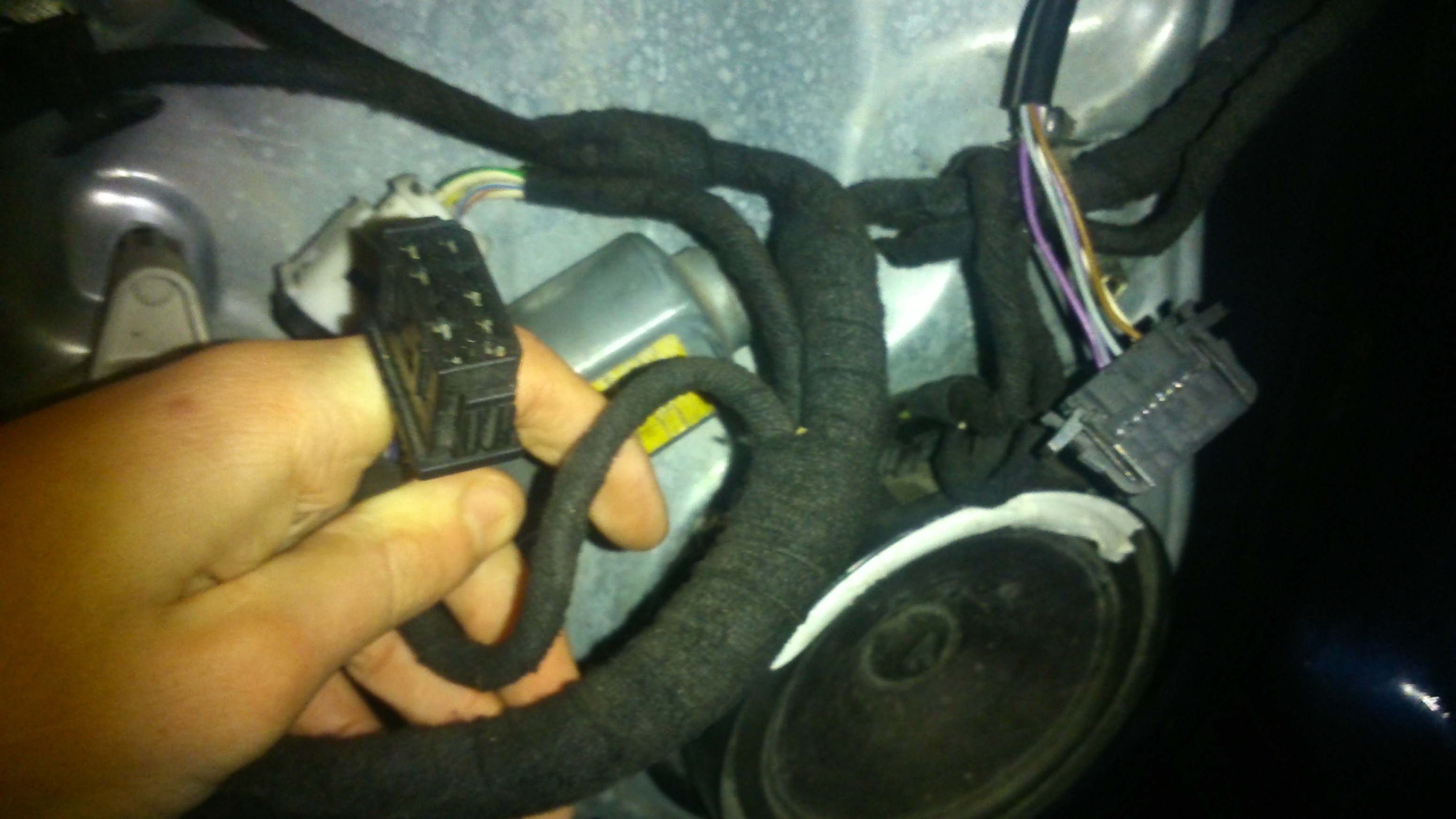

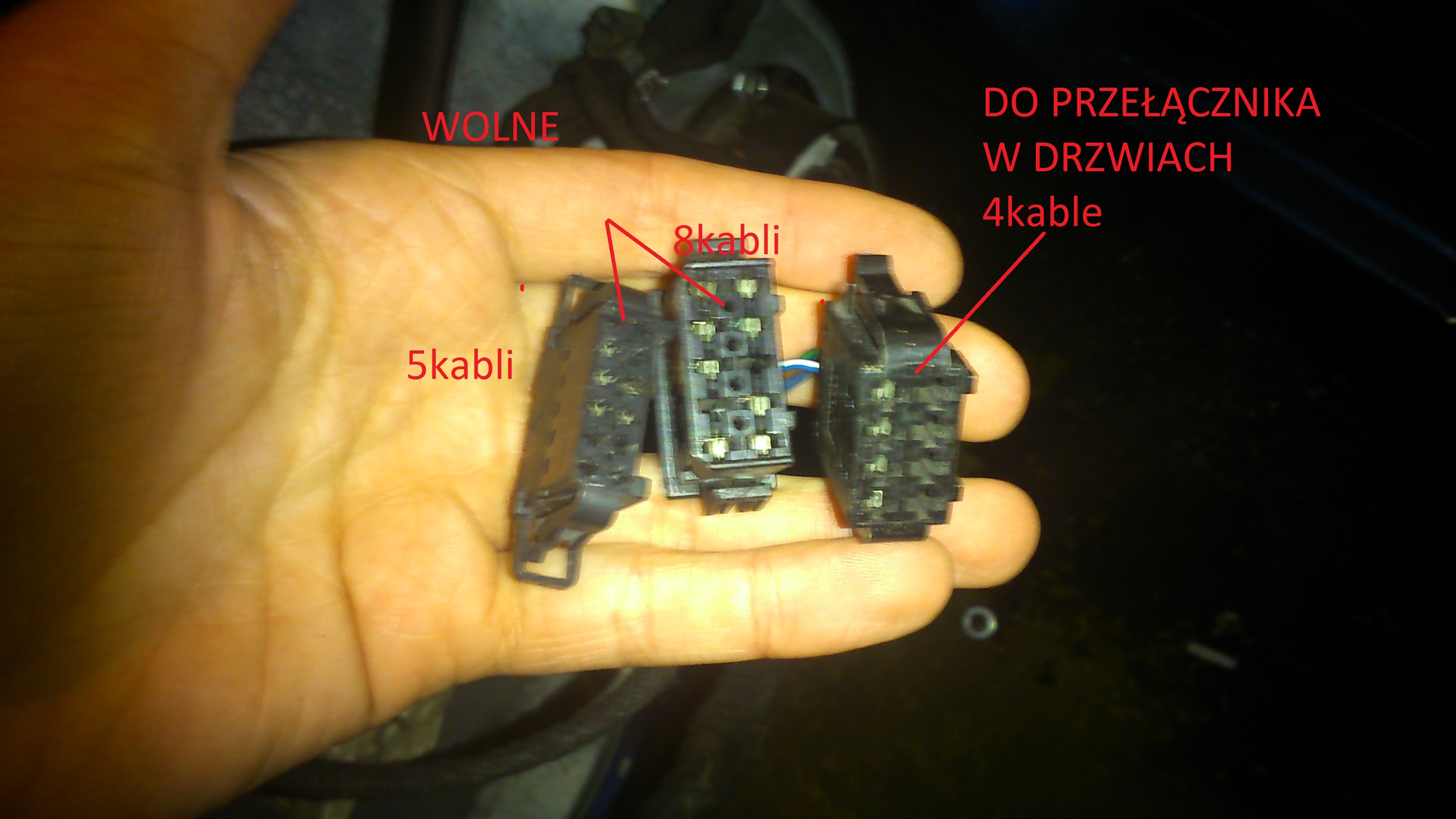

    Witam, mam problem, nie działają mi wgl lusterka, tzn rozebrałem drzwi i w nich mam dwie kostki które do niczego nie są podłączone, jedna idzie z lusterka ma dużo kabli wiec pewnie od regulacji, i druga idzie z wiązki w drzwiach, obie są "męskie" wiec nie dam rady ich do siebie podłączyć.
    Co o tym powiecie?
    ktos moze ma jakis schemat jak wygladaja kable w drzwiach kierowcy w pasku?
    Passat b5. 97r - brak el lusterek/podgrzewanie, kable w drzwiach Passat b5. 97r - brak el lusterek/podgrzewanie, kable w drzwiach Passat b5. 97r - brak el lusterek/podgrzewanie, kable w drzwiach
    po skanie vagiem bloku 46 (miałem zdjęty boczek w drzwiach kierowcy, stąd niektóre błędy)

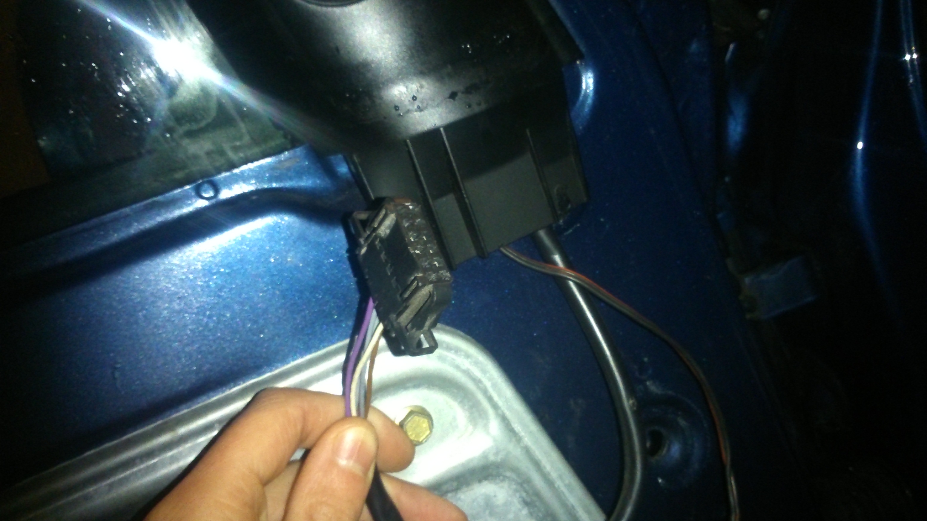

    szyby i centralny dzialaja, bo do tego panelu od szyb i zamka jest glowny inny kabel, i od glownego mam jedna kostke ktora nigdzie nie pasuje, i druga wolna ktora napewnooo powinna byc gdzies wpieta co idzie z lusterka.
    i u mnie jest sam silniczek od szyb a nie jak czasem jest w necie ze jest tam jakis "komputerek" gdzie da sie jeszcze wpiac jakies kable.
    mam taki Passat b5. 97r - brak el lusterek/podgrzewanie, kable w drzwiach
    a do tego da sie cos tam jeszcze chyba podlaczyc
    Passat b5. 97r - brak el lusterek/podgrzewanie, kable w drzwiach[/img]
    chyba ze tu sie podlacza ten glowny kabel do u mnie jest w drzwiach przy przelacznikach.

    mateo2558
    tak ale zobacz pierwsze zdj, trzymam kabel od lusterka wgl do nie mam podlaczonego bo nie mam gdzie, do silniczka mam jeden kabel ktory nim steruje, raczej nie mam gdzie tam podpiac np lusterka, bo lusterko powinno byc podpiete w wiazke, tylko ze u mnie nie ma wgl gdzie go w piac jak by ktos cos odwalil i nie ma kabla, dodam ze auto mialo rozwalone te drzwi i kupilem go juz takiego(naprawiony) i jakis czas temu dopiero bawiac sie zobaczylem te nie dzialajace lusterka, a teraz to i podgrzewanie by sie przydalo.
    A po odpieciu kabla os silniczka przestaje dzialac wszystko nawet zamykanie samochodu z panelu bo glowny obwod nie jest zamkniety

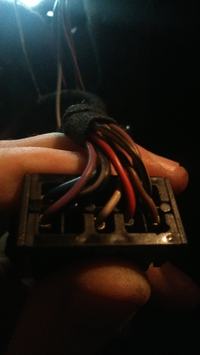

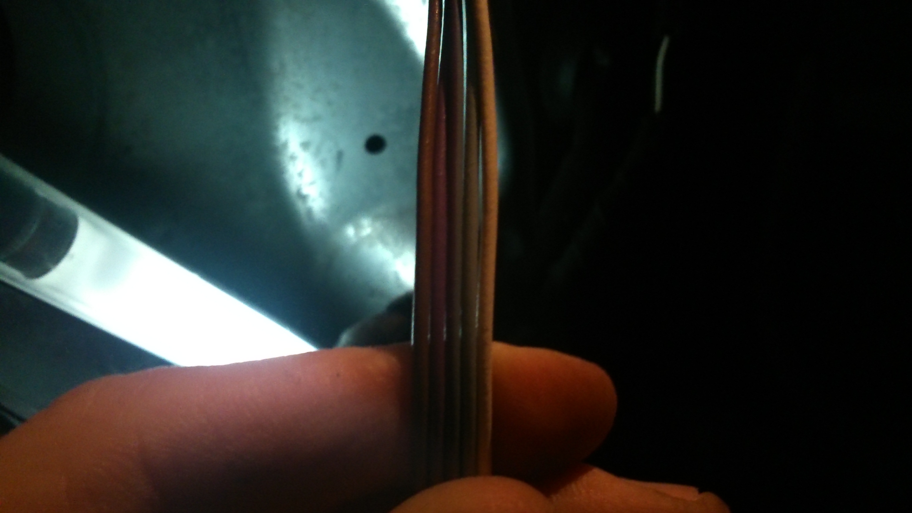

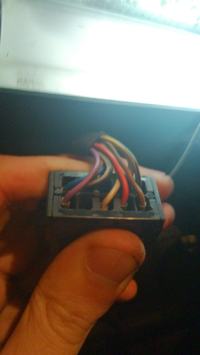

    mamy postepy, tzn lusterka fl a instalacja ma inne wejscie jednak a nie takie samo i pasujace,
    z tego co sprawdzilem podlaczam tester pod
    brazowy kabel jest prad jak biore prawo i dol
    czerwony kabel jest dol i lewo
    bialy kabel gora i prawo
    nie ma nigdzie lewo i gora,
    kostka w instalacji
    bale z lusterka
    brazowy, fioletowy,szaro-fiol, szary, bialy.
    [/img]
    jak to teraz polaczyc? 5kabli do 8 ?

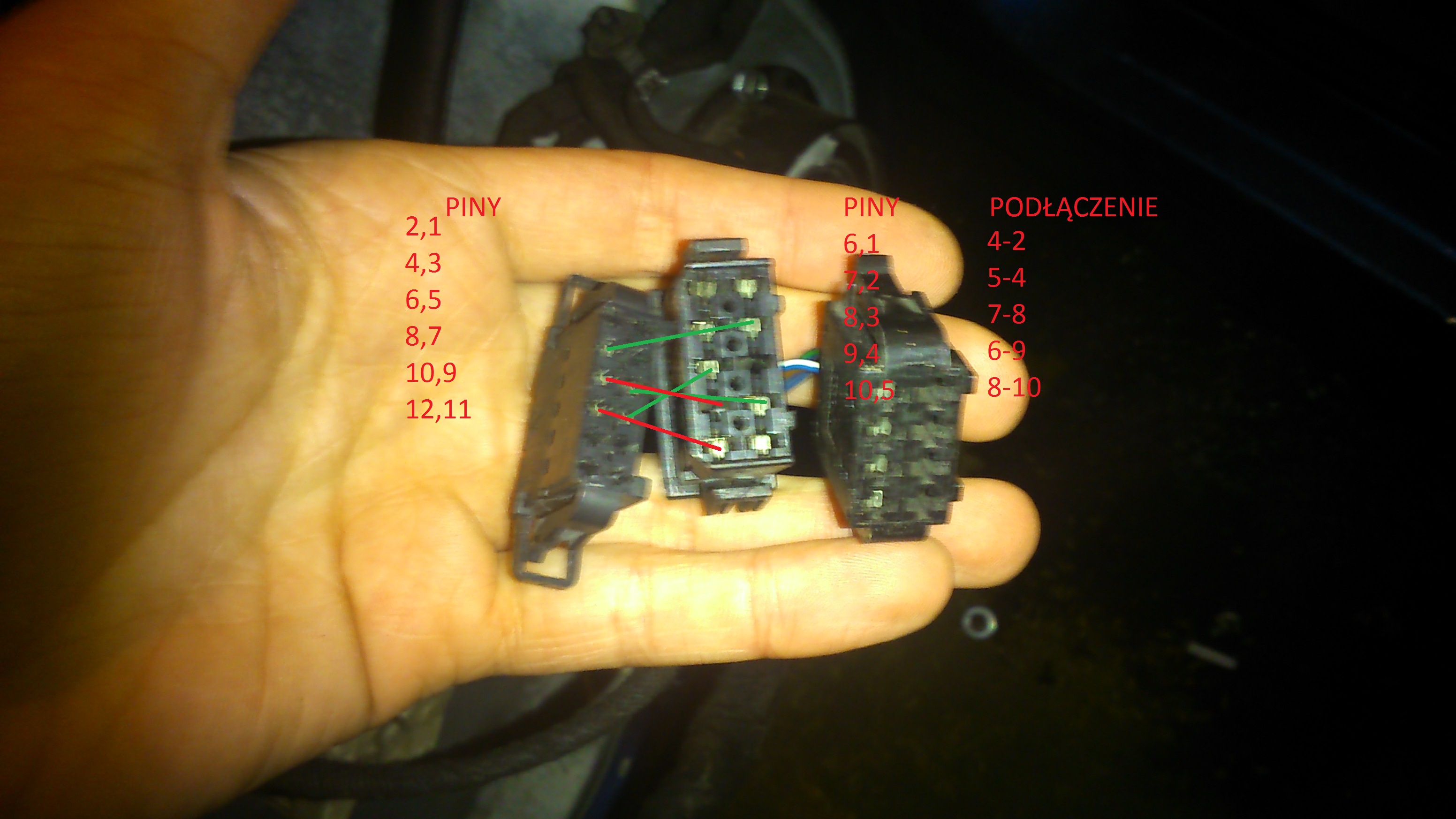

    ok juz wszystko ogarnelem. dodaje zdj dla potomnych
    z linku bd mozna ladnie powiekszyc
    http://www.fotosik.pl/pokaz_obrazek/d632ab53c779c684.html
    Dziekuje za wszystkie odp zwiazane ze sprawa:)
