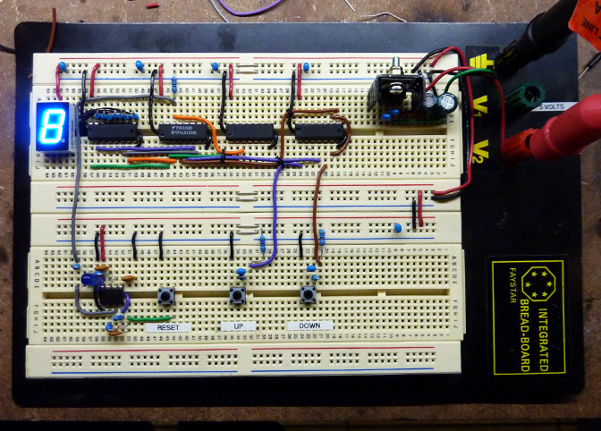

Autor projektu otrzymał zadanie, aby zbudować na płytce stykowej licznik oparty m.in. o układ 74LS193. Instruktor zabronił używania jakichkolwiek mikrokontrolerów. Pomysł przechytrzenia instruktora polegał na ukryciu w obudowie jednego z układów scalonych mikrokontrolera PIC16F1503. Oto jak w obudowie sterownika wyświetlacza LED SN74LS47N został ukryty mikrokontroler.

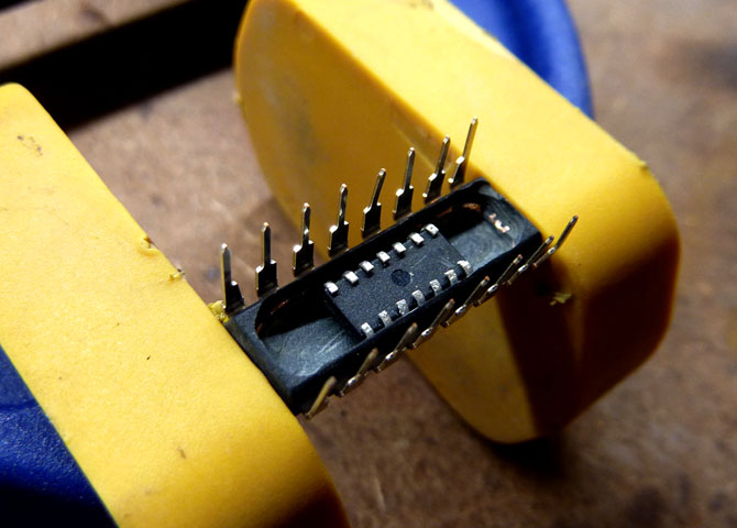

W obudowie została wycięta przestrzeń do ukrycia PIC16F1503:
Połączenia elektryczne wewnątrz obudowy:

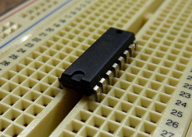

Fałszywy układ umieszczony na płytce stykowej:
Oraz finalny projekt:
Mikrokontroler naśladuje działanie SN74LS47N, z pewnymi modyfikacjami...
Po około 20s bezczynności mikrokontroler zaczyna wyświetlać wulgarne teksty na siedmiosegmentowym wyświetlaczu LED...
