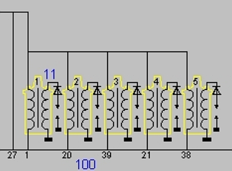

    witam. Jestem tu nowy. I prosze o pomoc. Mam problem, z coupe 2.0 20v silnik 5cylindrow bez turbo mam taki problem iz jest iskra na dwuch tlokach tzn 3 i 5tloku, na pozostalych nie ma. Co sprawdzone, swiece nowe. Cewki sprawne przekladane do innego auta. Nowy czujnik walka rorzadu. instalacja do cewek sprawdzona i zrobiona przez elektryka. Wina to moze byc zle ustawionego rorzadu? Czy spalony sterownik? Napiecie do cewek dochodzi. Nie wiem jak z impulsem. Niema immo. Wtrysk raz swieci raz nie. Nie ma zadnych bledow w ecu. Co to moze byc?

    Pierwsze co to sprawdzenie czy do cewek dochodzi sterowanie z ECU, jeśli nie to zostaje tylko opcja uszkodzonego ECU.

    no wlasnie nie wiem czy ten impuls od ecu do cewek dochodzi. Jak go sprawdzic? Czujnik wala rorzadu jest ok bo czyta obroty.
  • #5 14320607
    KMal
    Poziom 34  
    ,a to podstawa.
    Cewki są sterowane impulsem masy - na rys. widać , z których pinów i tam bezpośrednio najlepiej sprawdzać. 100 to sterownik.

    Często mechanicy "sprawdzają iskrę" podając plus na cewkę - konkretnie - zwarcie cewki, lub podanie + w miejsce gdzie ma być impuls masy powoduje uszkodzenie tranzystora wyjściowego (czyli ecu) danego cylindra. Można tak podejrzewać, bo nie mogły na raz same od siebie "paść" trzy wyjścia. Jeżeli ktoś podmieniał miejscami cewki, a miał uszkodzoną lub inną o złej oporności - to też uszkodził wyjścia sterownika.
    Są ludzie, którzy takie uszkodzenia w ecu bez problemu naprawiają.
    Nie podajesz roku tego auta, ale jak po 98r, to jest tam BOSCH M2.10.4

  • #16 14321173
    grala1
    Specjalista grupy V.A.G.
    tomek:) napisał:
    Skladajac rorzad uszkodzilem czujnik walka rorzadu. Kupilem nowy.
    Więc pewnie tutaj jest problem.
    Zły czujnik, źle zamontowany, nie podpięty lub uszkodzony czujnik.
    Sprawdź instalację pomiędzy czujnikiem a ECU.
    Sprawdź czy czujnik ma zasilanie oraz czy wychodzi z niego sygnał.
    Do tego sprawdził bym przy okazji czujnik na wale.
