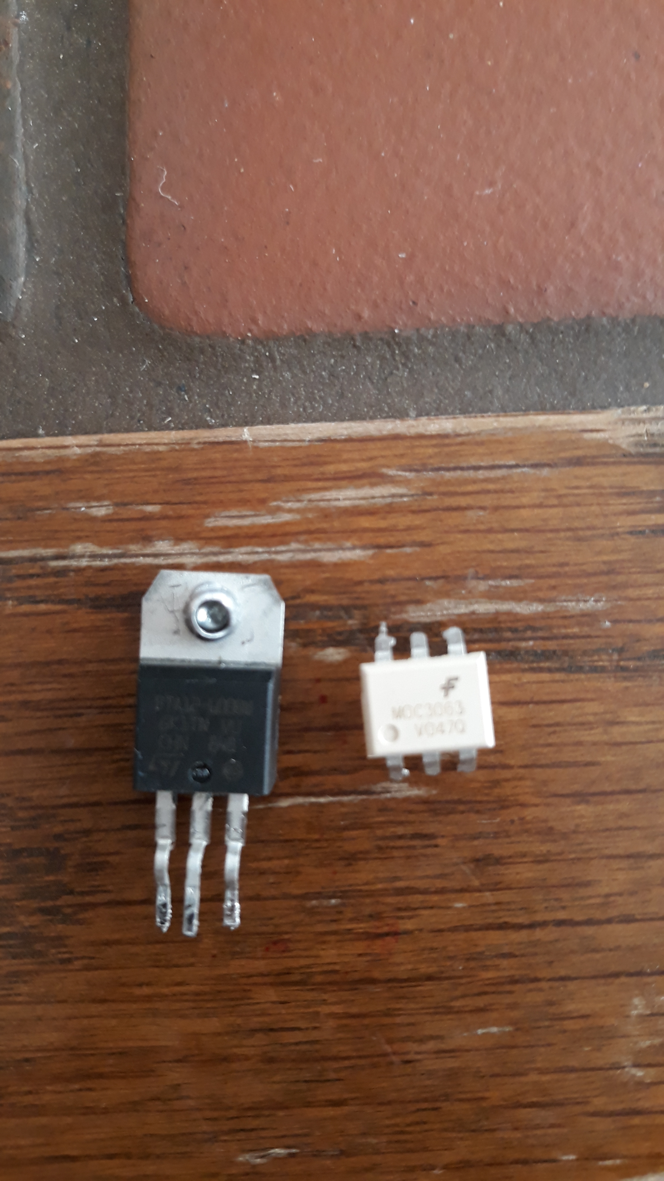

    Witam jak w temacie po załączeniu Thermomixa temperatura rośnie do 100°C po załączeniu tylko obrotów. Czy ktoś może miał taki problem, a może ktoś posiada schemat do tego Thermomixa proszę o pomoc.

    Tak miałem i rozwiązałem.
    Uszkodzony triak - można kupić i wymienić.
    Wymieniłem triaka BTA12-600BW i optotriak MOC3063
    i wszystko ok

    Po lewej to triak BTA12-600BW
    i wszystko ok
    Thermomix Tm31 - temperatura rośnie zaraz po załączeniu
    Dzięki za tę informację. Właśnie wymieniłem triak i optotriak w moim TM 31 i działa. Nowy triak to BTA12-600C (taki akurat miałem).
    Serwis proponował wymianę płyty za 500zeta, koszt triak + optotriak wyniósł 10zeta.
    Pozdrawiam :D
