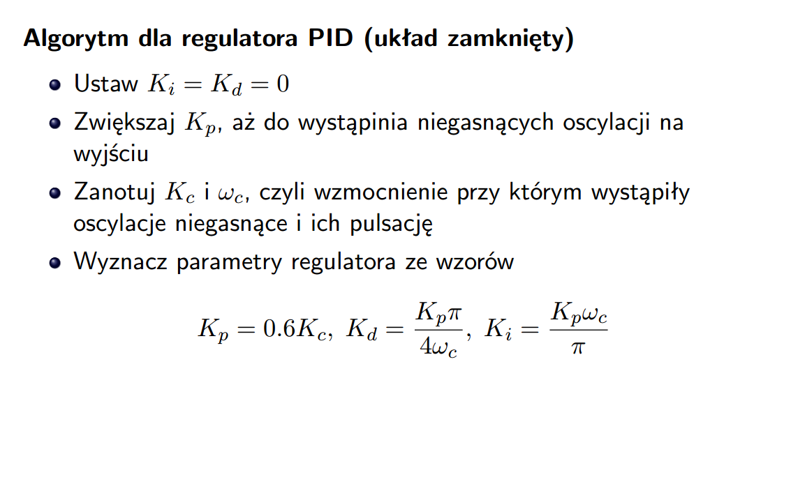

    Kd jeśli jest za małe to odpowiedzi silników są bardzo słabe a w skrajnych przypadkach nie wystarczają na kompensacje błędu. Za duże kd powoduje pojawienie się niegasnących oscylacji gdyż silniki reagują zbyt gwałtownie. Ustaliłem że w moim przypadku optymalna wartość kd wynosi 9. Nie mam teraz pojęcia jak dobrać do tego parametr Ki oraz Imax. Próbowałem robić to na tak zwane 'oko' ale nie mogę wychwycić żadnych istotnych zmian w zachowaniu quadrocoptera po zmianie tych parametrów. Testowałem wielkości z przedziału 1..20 i wydaje mi się że nic się nie zmienia ( i max ustawione na 50 ) . Dopiero kiedy eksperymentalnie Ki ustawiłem na 100 a imax na 500 to po przechyleniu platformy w jakimś kierunku ( ręcznie/ na siłę ) silniki które powinny zwalniać - zwalniały a wręcz potrafiły się zatrzymać ( czyli coś tam się działo, bo przy mniejszym ki nigdy się nie zatrzymały ). Znalazłem w sieci taki algorytm:
    ATMEGA128 - Strojenie regulatora PID dla quadrocoptera, problem z parametrem I
    Ale jakoś nie przekonuje on mnie ponieważ Ki z tych obliczeń wyjdzie dla mnie jakieś bardzo duże.

    Co do przedstawionej przez ciebie metody oscylacyjnej...wyznaczyłeś tzw. Kp krytyczne przy którym powstają oscylacje niegasnące i wyniosło ono 9 ale nic nie piszesz o częstotliwości tej oscylacji które są potrzebne do wzoru.
    Dodatkowo z tego co pamiętam wzory na poszczególne parametry różnią się w zależności od tego czy jest to regulator P, PI (jak w twoim przypadku) czy PID (tak jak masz we wzorach). Poszukaj więc wzorów na regulator PI. Dodatkowo współczynniki te mogą się "nieco" różnic w zależności od tego co chcemy aby ten regulator robił i na czym nam zależy. Czy zależy nam na małych oscylacjach, czy na szybkim podążaniem za wartością zadaną a może na jej dokładnym "odtworzeniu".

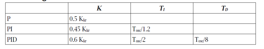

    Tylko czy wartości obliczone według tego:
    Mogę traktować już jako parametry Kp,Ki,Kd? Bo w tabelce zatytułowane są K,Ti,Td
