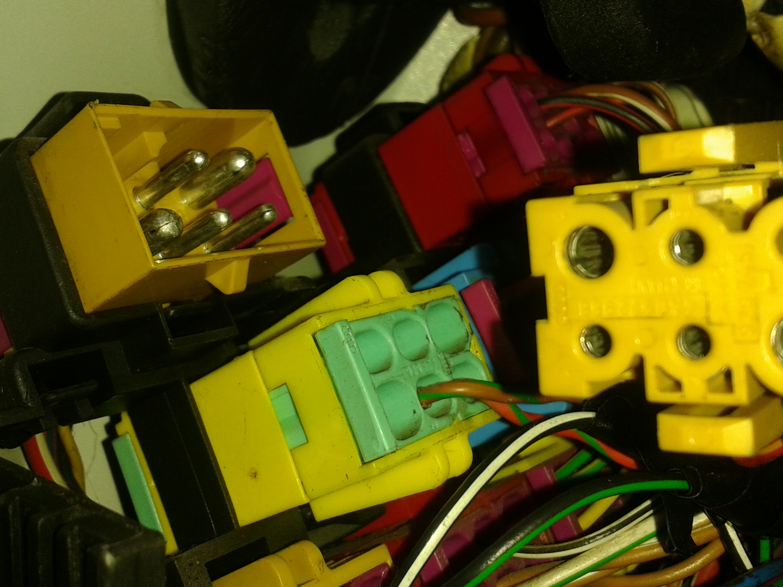

    Czy ten bezpiecznik z foto powyżej mógł sie uszkodzic? I w ogóle jak on działa? Rozłącza sie jakos w środku czy tak jak standardowy płytkowy działa?

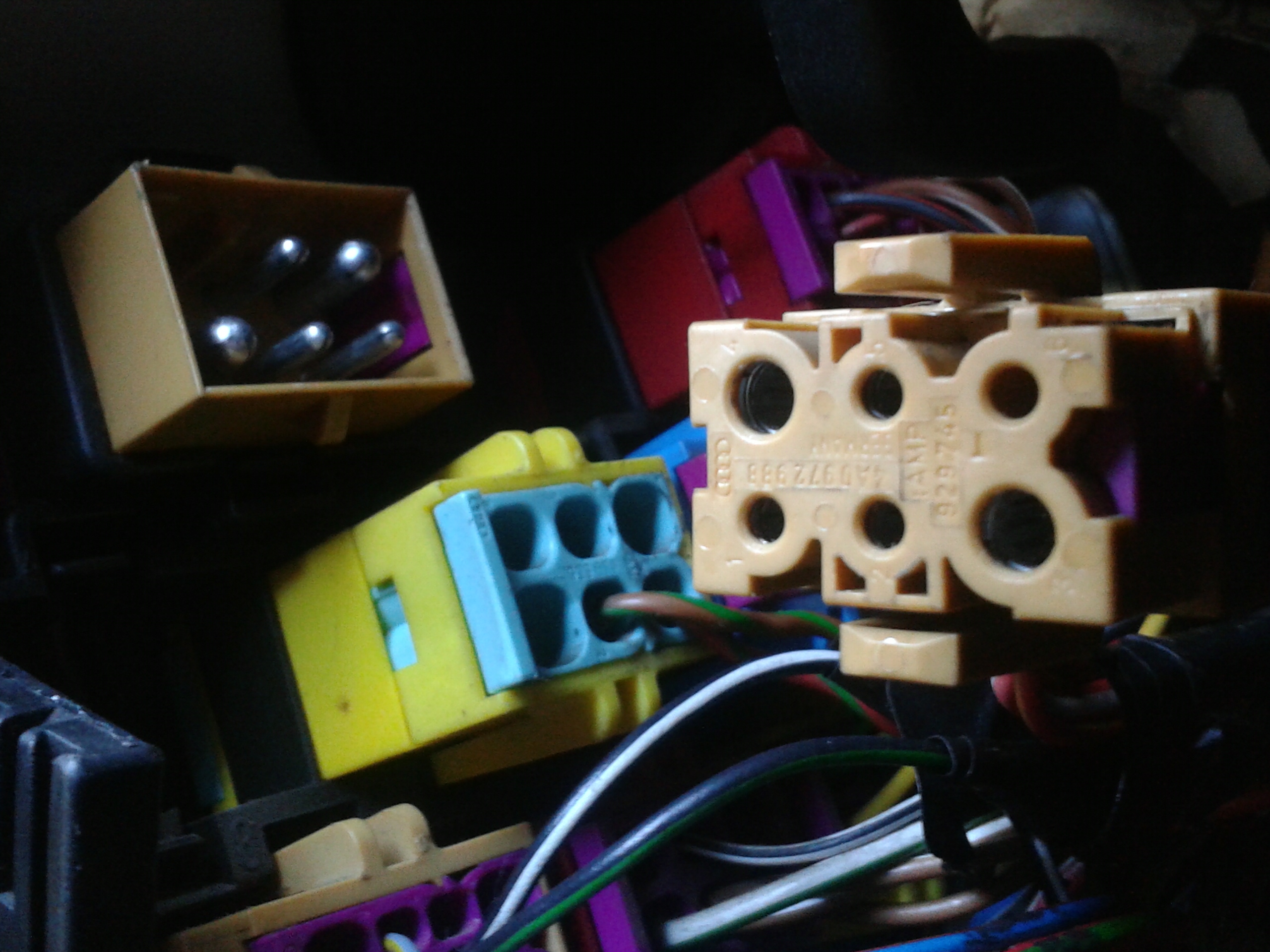

    Passat B5 1,6 - Rozładowuje aku, bezpieczniki wszystkie wyjęte. Passat B5 1,6 - Rozładowuje aku, bezpieczniki wszystkie wyjęte.
    Te kostki jesli wypnę to spada pobór. Jedna jeśli wypnę to jest 0,13 a jak obie to 0,04A. Po ich wypieciu brak elektrycznych szyb i centralnego zamka. Elektryczne szyby mam tylko z przodu.
    pierwsza od lewej kostka to pod kierą.
    W obu kostach "dwa piny" maja non stop prąd.

    Drzwi miałeś wypinać a nie te kostki, bo ciągle w miejscu stoisz.

    domex32 napisał:
    Spróbuj odpinać wtyczki w lewym i prawym progu
    Znalazłem sie właśnie na tych kostkach i lokalizacja padła na zasilanie szyb i CZ, po wypieciu spadł pobór na właściwy. To jest zasilanie do drzwi.
